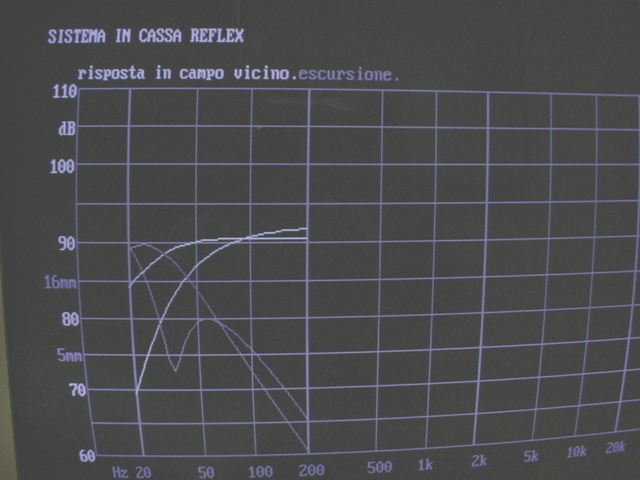

Il woofer HW 203:
Vb 26.074 litri,
fattore di merito Ql 5,
frequenza di accordo 34.91 Hz,
F-3 66 Hz,
sensibilità 92.08 dB,
diametro accordo 75 mm e lunghezza 354.46 mm.
Il woofer HW 250:
Vb 284.46 litri,
frequenza di accordo 14.01 Hz,
F-3 28.20 Hz,
sensibilità 90.49 dB,
diametro accordo 75 mm e lunghezza 28.20 mm.
Il HW 203 ha una Fs di 37 Hz,
il HW 250 ha una Fs di 23 Hz
se per cortesia mi potresti spiegare questi grafici. Con parole "umanamente comprensibili", il HW 203 è quello con con la salita più morbida, di 92.08 Hz, con la curva di discesa con valle e cresta.
Vb 26.074 litri,
F-3 66 Hz,

Originariamente inviato da clv - 30/08/2008 : 18:04:20
l'HW250 ha il bordo in poliuretano, che dopo una decina d'anni va cambiato...
inoltre i parametri non sono molto adatti per un reflex, soprattutto la Cms è elevatissima e darà dei problemi con la tenuta in potenza
comunque, anche per via dei parametri non ideali i volumi sono MOOOLTO diversi, un rapporto 1 a 10, quindi devi decidere tu se fare due frigoriferi o due scatole da scarp..oni da sci
l'HW250 ha una estensione in basso maggiore di una ottava buona ma...
l'escursione è elevata (per il fatto di cui sopra), bisogna confrontare la curva del MOL
quella che chiami "valle e cresta" se ho capito bene dovrebbe essere proprio la curva di escursione, corrispondente alla Fb, quindi al disotto dei 50 Hz il 203 ha un controllo delle escursioni migliore, mentre il 250 si comporta come una cassa chiusa, avendo la Fb nell'infrasuono, di conseguenza il MOL potrebbe essere migliore per il 203
ma che tipo di accordo hai impostato? mi sembrano molto (forse troppo) smorzati, soprattutto il 203
inoltre, probabilmente non hai calcolato la resistenza serie dell'induttanza del passabasso, che va a modificare il fattore di merito del woofer
ricapitolando, inserisci una R serie di almeno 0,5 Ohm, prova a tracciare la curva per un accordo B4, guarda la MOL per entrambi e vedi quale dei woofer è più sfruttabile, magari prova ad aumentare leggermente il volume del 203 e a diminuire quello del 250, tanto per vedere di avvicinare la Fb tenendo conto di volumi accettabili, direi max 100/120 litri per il 250, e 35-40 per il 203, cambiando la Fb e sempre tenendo d'occhio escursione e MOL
Tieni conto che alla fine la Fb è sempre meglio abbassarla un po' per aumentare lo smorzamento, ma parti pure con un B4, inoltre il volume indicato da Bass andrà mediato con l'effetto dell'assorbente, quindi il netto sarà ridotto di circa il 10%
