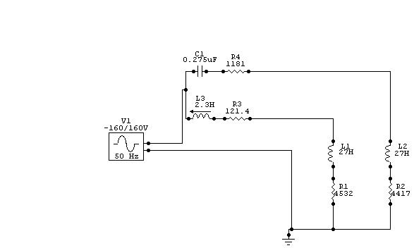

) realizzai questo per il mio TD160:
L1-L2,R1-R2 è il motore del TD160 (misurato)
C1R4 e L3R3 è la rete per creare le due fasi a 90°, difatti l'uso del singolo condensatore può non bastare (lo sfasamento a 90 è asintotico), basta allora un induttanza (reattore per lampade al neon
) per bilanciare l'altro ramo.

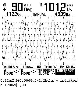

questo è il risultato misurato in funzionamento:
l'attenzione in quel caso è stata posta sull'angolo di 90° tra le due fasi, fattore importante per le vibrazioni del motore.

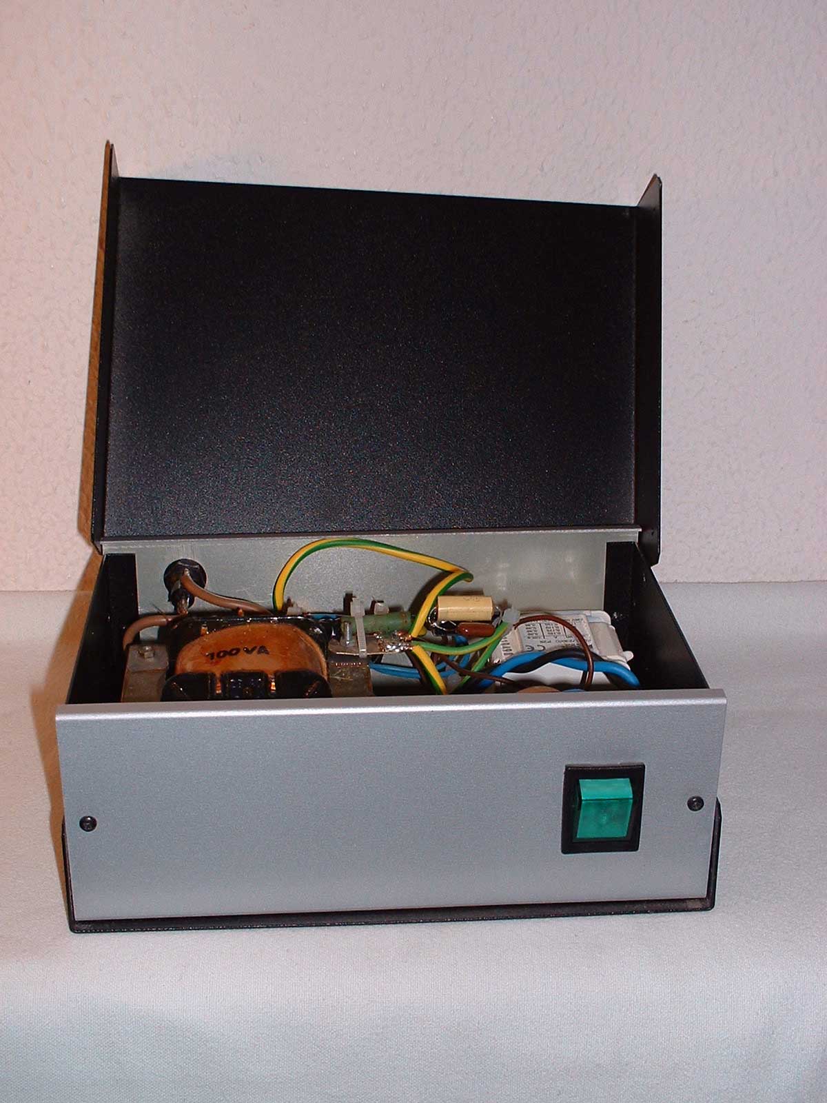

La tensione in ingresso è stata ottenuta con un trasformatore 220:110 a presa centrale, lo scatolotto in dettaglio era composto da filtro di rete, trafo, rete LC e connessione di uscita verso il giradischi.

prima sulla carta (o meglio al compunter) misurando per quanto possibile i valori del motore, poi scegliendo un induttore più o meno adatto (ricordo che l'induttore è un reattore da lampade al neon, credo da 10W...) e infine tarando il tutto tramite oscilloscopio.
La scelta dell'induttore va fatta misurandone qualcuno per capire i valori dell'induttanza, poi la taratura si fa con il condensatore, finche non si trova il valore che porta ad una quadratura di fase perfetta.
purtroppo è molto empirico, ma non ho trovato altre soluzioni.
Il tutto era montanto in uno scatolo separato, questo:
