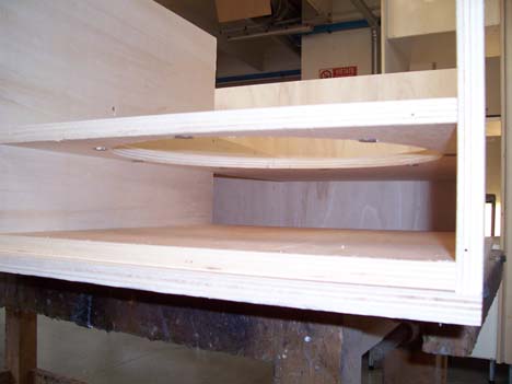

Rispolvero questo thread perchè ho appena finito di realizzare un prototipo di tapped horn...ciao Filippo
si, ricorda il Transflex :
saluti Angelo
Originariamente inviato da angeloitacare - 21/05/2008 : 15:23:49

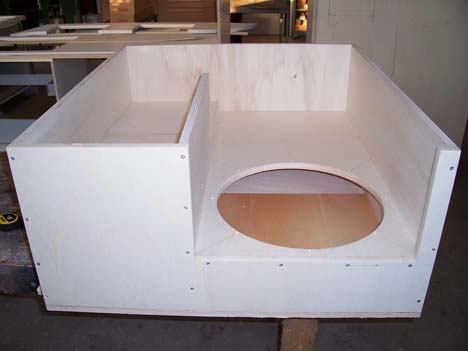

Dato che ritengo la TH una evoluzione del transflex, ho in pratica realizzato un Transflex ripiegato in quattro (quindi su due piani), con sezione decrescente da 1 SD alla bocca a 1/4 SD all'inizio, senza curarmi troppo della progressione e accettando qualche "salto" di sezione nella parte centrale.
Dato che il woofer utilizzato è un 18" l'aggeggio ha dimensioni importanti ma non proibitive, cioè circa 90x90x45, per una lunghezza della linea pari a 3 metri e una Fb di circa 30Hz.
La banda passante misurata è molto limitata (come nel transflex) e va da 30 a 80Hz circa (1 ottava e 1/2), dato che la risposta presenta lo stesso identico dip del transflex da interferenza distruttiva a metà della linea, come osservabile in più casi pubblicati in rete
Il woofer utilizzato è il nuovo FaitalPRO 18XL1500, ma l'ho potuto provare con "soli" 500 Watt
risultato? beh, mi è appena arrivato dagli USA il CD di Seun Kuti, che avevo visto dal vivo il mese scorso... me lo sono riascoltato con lo stesso impatto e definizione live, e direi che è un complimento al sistema e anche alla registrazione, che è stata fatta a Lagos, in Nigeria e poi mixata e editata in Francia.
In conclusione, direi che per realizzare un sub ad alta efficienza la TH è una buona scelta, per dire qualcosa sull'incremento di sensibilità rispetto al transflex bisognerebbe realizzare i due sistemi e confrontarli, ma già a favore della TH c'è il fatto che la sezione rastremata porta a un buon risparmio di volume, cosa da non trascurare assolutamente

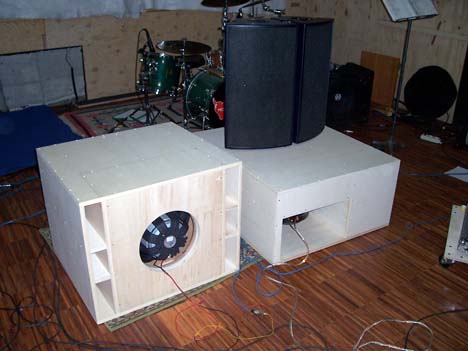

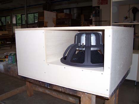

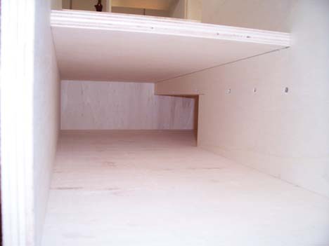

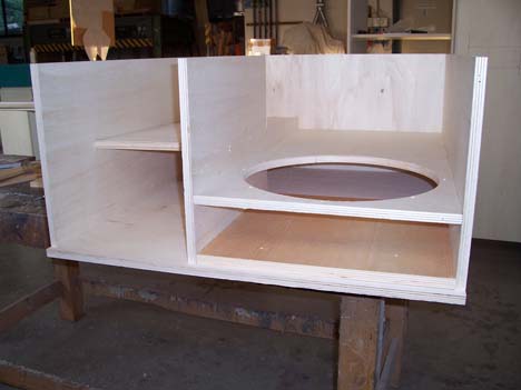

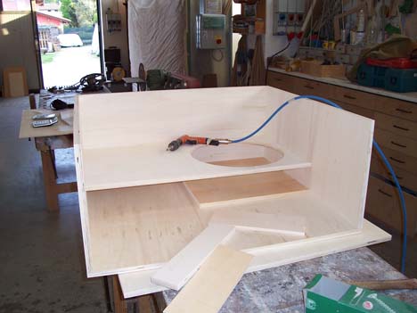

Tra l'altro ieri sera l'abbiamo provato in un contesto più realistico, arrivando a picchi di 2,2 KW e verificando che il sistema non controlla molto le escursioni del cono, il confronto è stato fatto con un bireflex
allego qualche foto
come modifiche penso di dividere in due la parte centrale della linea in modo da avere la bocca al centro e poi flangiare l'uscita con un raccordo a 45° oppure curvilineo
