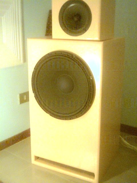

Io ho fatto queste, condotto da 14 cm di diametro per una ventina di lughezza in volume da circa 90 litri. Accordo a 40 Hz:
Ad essere precisi ho usato un tubo in pvc per scarichi idraulici, di quelli pesanti, arancioni, e poi l'ho verniciato color avorio. Diametro esterno 14 cm, interno 13,5. Costo quasi irrisorio. Se poi passi dalle parti di Bologna me ne è avanzato oltre un metro.
PS ma non è che cala troppo quel 15" scendendo sotto i 200Hz? Anche nel progetto Ciare con il contributo del bass-reflex la risposta sembra un pò troppo in pendenza.
