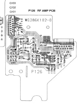

Controlla se la pcb di gestione della meccanica assomigli q questa:
NOn ricordo quale modello di circuito il 17 (e quale 17) monta per la gestione della meccanica.
Pensavo a una cosa che potrebbe essere interessante, e molto, da fare.
Se dallo sfascio della meccanica è rimasto intatto il castelletto (rettangolare) dove è sospeso il complesso del laser, e se naturalmente la scheda di cui sopra in foto, e il flex foil di collegamento, sono rimasti intatti,
Puoi costruire un piccolo telaio in legno, e all'interno di questo sospendere o appoggiare il castelletto.
Rimuovi il complesso avanzato della meccanica (meccanismo e telaio del cassetto, e cassetto, dallo chassis, togli il coperchio al cdp, e hai un player a carica dall'alto.
