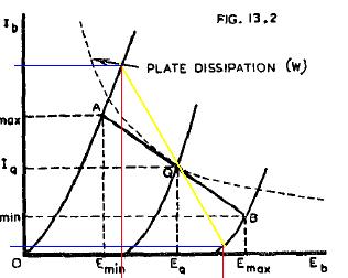

Originally posted by mariovalvola - 07/01/2006 :  18:18:44
ciao,
perdonatemi se magari sembra che voglia polemizzare ma è che alcune cose non le conosco veramente.
per esempio, perchè è controproducente abbassare la resistenza di anodo?
Giovanni

Perchè la retta di carico diviene più "pendente" e di solito questo porta a distorsioni di seconda armonica maggiori. Prova questo piccolo test "visivo".
Disegna due rette di carico con pendenza diversa sul grafico delle curve di un tubo a scelta (anche la 6sn7), dovresti notare come a parità di swing ti tensione le assimetrie siano più evidenti con una retta di carico a pendenza maggiore.

Come noterai sono presenti degli esempi e le formule per calcolare la distorsione di seconda armonica valutando la retta di carico :)

nessuna polemica anzi il forum è fatto anche per questo:
estremizzando il discorso, (non badare alla curva di max dissipazione)Immagine
