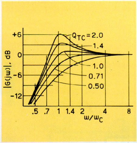

beh, è abbastanza semplice se consideri il Qt di un altoparlante in funzione della risposta acustica corrispondenteDevo dire di essere abbastanza ignorante e di faticare a capire come fattore di merito e sovrasmorzamento entrino in relazione. Questo nonostante io in linea totalmente avulsa dalla realtà abbia queste conoscenze.in realtà è il fattore di merito del SISTEMA che andrebbe contenuto nel canonico 0,7. Dato che il pannello opera una cancellazione in funzione della sua larghezza (è quindi un sistema sovrasmorzato), un opportuno dimensionamento in funzione del Qt dell'altoparlante porterà alla corretta risposta acustica in banda e al relativo desiderato smorzamento. Con un Qt superiore a 1 il pannello potrà essere relativamente più stretto, ovviamente la minima frequenza riproducibile non sarà molto bassa, ma ciò non ha nulla a che vedere con l'andamento della risposta e con il suo smorzamento.il valore di Qts per un dipolo è intorno a 0,7. In pratica se lo utilizzi con un valvolare, come mi sambra di aver capito, il Qts è bene che sia ancora più basso perchè aumenterà a causa della resistenza interna della valvola.
Ciao a Buon Natale a Tutti
LuCe
Originariamente inviato da LuCe - 25/12/2007 : 21:39:38
Originally posted by audiofanatic - 26/12/2007 : 12:36:32
Originariamente inviato da hobbit - 26/12/2007 : 14:08:47
nell'immagine abbiamo l'andamento del passaalto in funzione del Qt, considerando un Qt di 1,4 vediamo che a Fc la risposta ha una esaltazione di 3 dB, quindi dimensionando opportunamente il pannello del dipolo (ponendo quindi la Fc a circa 1,5Fs e considerando una pendenza della risposta dello stesso pari a 6dB ottava) potremmo compensare la risonanza del woofer ottenendo una risposta piatta, anche se ciò limiterà la risposta all'incirca alla Fs del woofer in aria libera

si tratta del sistema aperiodico, ne abbiamo già parlato qualche volta, a livello commerciale si ricordano le Dynaco A25Non voglio un diffusore piccolo. Chiarisco questo punto per evitare fraentendimenti. Deve poggiare a terra e avere una buona base. Il tutto lo rende ingombrante, ma anche bimbi-compatibile.

come sistema funziona, io l'ho utilizzato un paio di volte qui
http://www.audiofanatic.it/diffusori/X_ ... elect.html
http://www.audiofanatic.it/diffusori/Ce ... amici.html
in pratica è una cassa chiusa con alte perdite, direi che comincia a essere consigliabile per altoparlanti con Qt>0,7 o per montaggi che porterebbero a Qtc>0,8

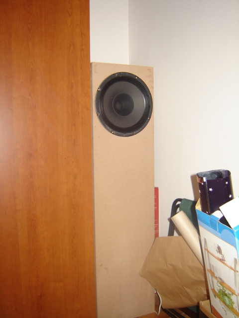

I due Ciare sono arrivati. Collegati al volo in aria libera al Nad devo dire che hanno una bella voce, un "volume alto" rispetto le casse che ho. Di bassi ce ne sono pochi, ma che pretendo senza cassa appoggiati su una sedia.
Come mobile penso di partire con qualcosa del tipo di Audiocostruzioni, magari aumentando un po il litraggio, pensavo ad un volume interno: 26x30x110cm, applicando eventualmente la modifica di tipo Variovent.
Qualche consiglio? (vuole essere una prima sperimentazione veloce ed economica)

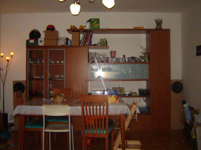

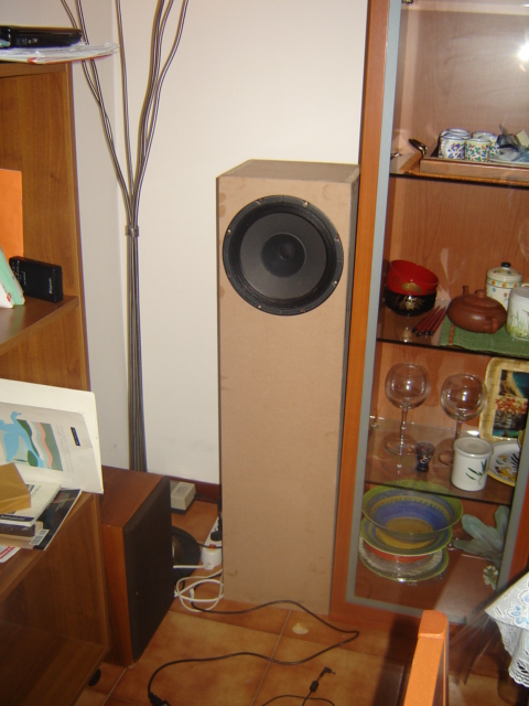

Sono andato avanti e i diffusori ora dovranno esser verniciati ed in alcune parti verrà aggiunto un secondo strato di multistrato secondo consiglio di Filippo.

Che cosa fatto poi, il vaiovent o il baffle infinito?
Anche se non sono finite, so che hai già fatto i primi ascolti (nessuno regge alla curiosità). Quali sono le tue impressioni?
LuCe
