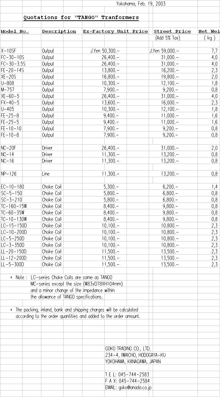

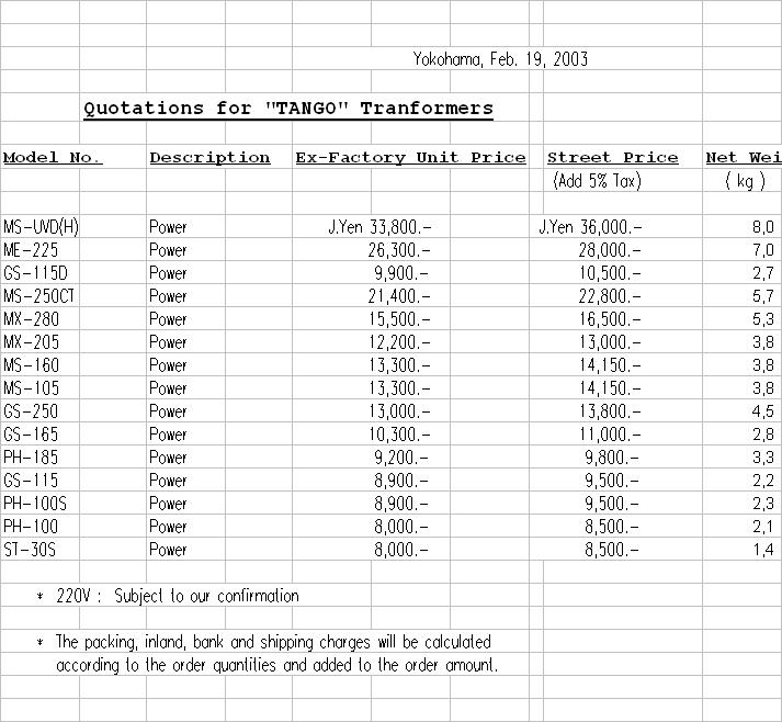

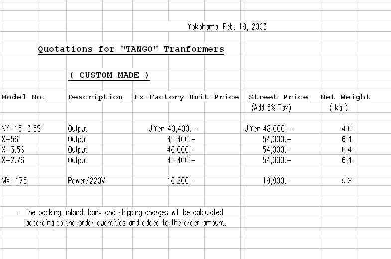

No. I prodotti tango come quello che hai indicato, come il #10429, e tanti altri, non sono stati replicati. Potresti inviare una email al Sig. Anada della GOKO TRADING... potrebbe avere ancora qualcosa

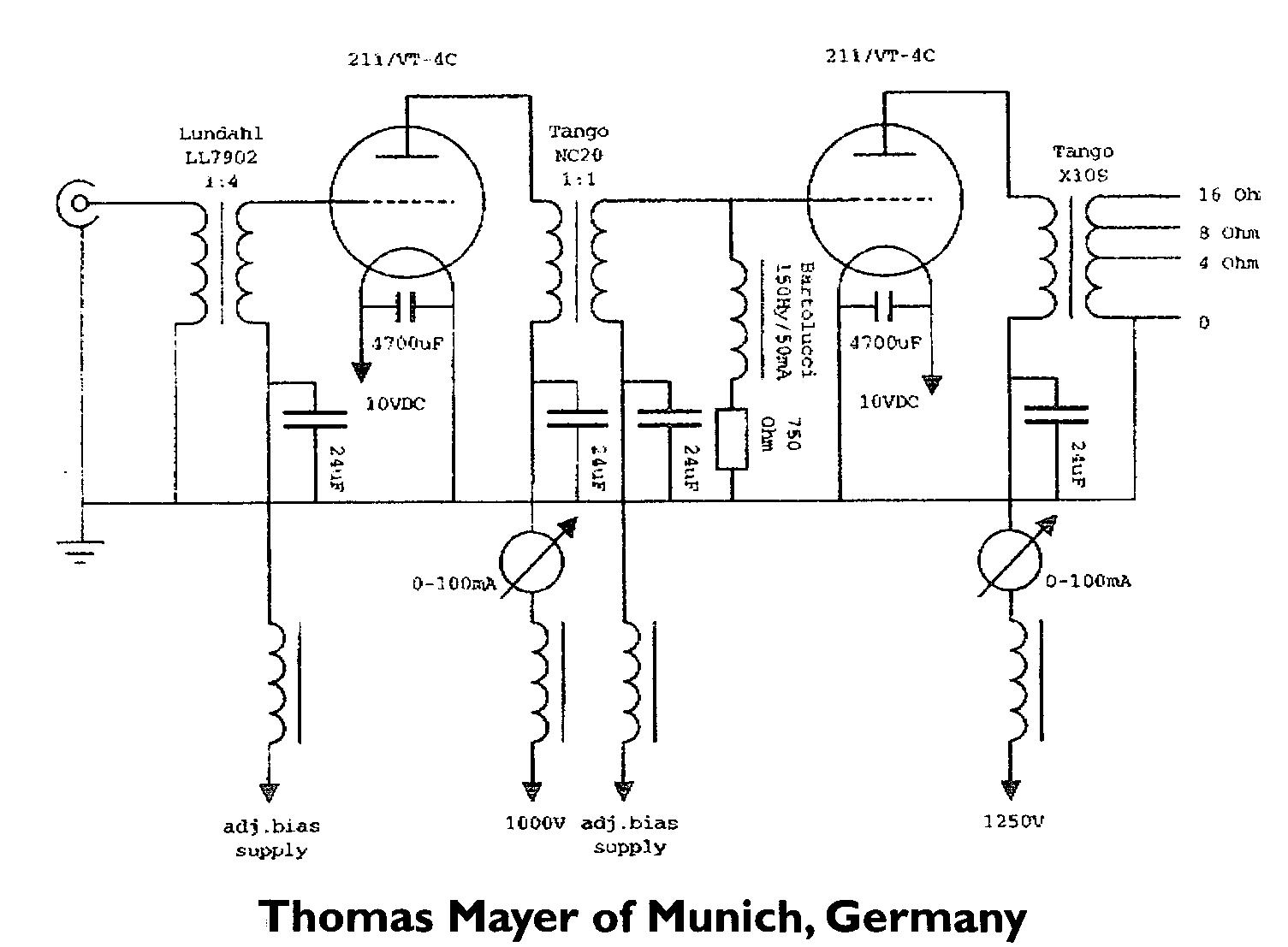

Su Sound practices, c'era un ragazzo tedesco amante delle ec8020, che pilotava una 211 con una 211 tramite un tango nc-20 (che tiene solo 30mA)
il giochino era questo:
Immaginavo, ma pensavo potesse essere una versione custom (negli avvolgimenti) dello NC16 (a saperlo... Shishido s'è portato tutto nella tomba).No. I prodotti tango come quello che hai indicato, come il #10429, e tanti altri, non sono stati replicati.
Anada già lo si sta stressando, ma provo a vedere se ha qualche fondo di magazzino. Asproposito, ti serve qualcosa?
Si, ricordo Tomas Mayer, aveva una simpatica faccia da schiaffi e faceva delle trifasi favolose (a vedersi).Su Sound practices, c'era un ragazzo tedesco amante delle ec8020, che pilotava una 211 con una 211 tramite un tango nc-20 (che tiene solo 30mA)

Si. Ma è un giochetto stupido: un normale stadio RC seguito dal trasformatore interstadio.
(per anni, ci sono cascato alla grande...Ansaloni mi ha dimostrato inequivocabilmente, che sbagliavo io: notavo senza DC nel ferro, minore distorsione in uscita dall'ampli.. in realtà lo stadio alla Asano, ne generava di più. Misurata però a valle del tubo finale, te ne trovavi molta di meno, grazie a una marcata cancellazione armonica....

Hai qualche raccolta di dati dei vecchi prodotti Tango (quelli con i codici numerici a 5 cifre)?No. I prodotti tango come quello che hai indicato, come il #10429, e tanti altri, non sono stati replicati.

No. Purtroppo. Nei vecchi cataloghi non c'erano. Nei vecchi listini prezzi, non erano menzionati.
L'unico che potrebbe avere qualcosa, è il Sig,Anada... In pochi giorni, tanti anni fa, sapeva risponderti anche quando le richieste erano stravaganti. Quando mi ero innamorato degli altoparlanti ad alta impedenza, per esempio, avevo richiesto un x5S con il secondario a 600 ohm. La risposta arrivò in tempi brevi sia sul prezzo che sul comportamento in alto di un arnese del genere. Comunque provo a sentire da amici.
