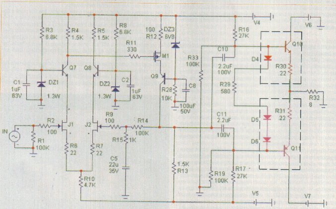

Io da qui vedo un circuito chiaramente in classe B o AB, due bjt di potenza per canale, non vedo forme di compensazione termica (Sanken fa dispositivi thermal track?), molta attenzione alle "vibrazioni" del telaio e dei condensatori. C'è anche un amplificatore operazionale in DIP8 di mezzo: che sia un servo in continua (visto che dichiara, se ho capito bene, niente nfb globale)?
Capacità di filtraggio tutto sommato modeste... nessuna volontà di surdimensionamento "audiofilo", bene. Niente faston per i collegamenti di potenza, scommetto che li ha provati e "gli suonano peggio" :D
Chissà se il suo "papà" ci vuole dare qualche "chicca" sul progetto dell'amplificatore :) (se ci legge ancora, e ha modo di risponderci: leggevo di suoi problemi con l'ADSL...) qualche dettaglio in più su com'è fatto lo schema, se ne ha voglia. I grandi designers tendono a rendere noti molti particolari, senza trincerarsi dietro i "segreti"...

Alleghiamo lo schemino per chi se lo fosse perso:
e link al topic originale qui.
Ovviamente ciascuno avrà le sue idee in merito... c'è chi l'ha sentito e dice che suona bene, c'è chi non l'ha sentito e lo prenderebbe volentieri come esempio di come NON si fa un amplificatore a stato solido :D
E' importante però che manchino solo i preconcetti, che non manchi invece la voglia di fare e, specialmente per i "novizi", iniziare con lo stato solido. A quando un "Primo" a transistor? 8)
(PS mi sa che nell'ampli di Sivieri i bjt d'uscita siano i SAP16... effettivamente integrano la compensazione termica!)
