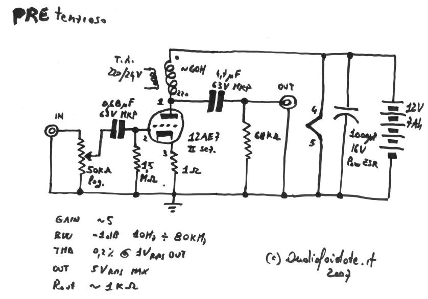

Di seguito lo schema di un PRE linea a tubi elettronici alimentato a 12V .
Lo propongo perché a dispetto dall’estrema semplicità ha prestazioni sia tecniche che sonore di tutto rispetto, secondo me ovviamente.
La caratteristica principale è un notevole equilibrio e una assoluta assenza di ronzio. Inserito nell’impianto si fa rapidamente dimenticare, salvo far rimpiangere la sua assenza quando lo si sostituisce ad esempio con uno stadio linea basato su 12B4.
Nonostante presenti una bassa impedenza di uscita e una polarizzazione non esile (4-5mA) il basso consumo lo rende piacevole compagno di svariate ore di ascolto (fino a che non si scarica la batteria :) ).
La 12AE7 è una valvola particolare, nata per l’uso in autoradio in polarizzazione per grid-leak. Essendo poco conosciuta non è diffusissima ma in compenso ha (ancora) un costo abbordabilissimo (sui 5-6 dollari). Questo progetto impiega la sola sezione II, lasciando sconnessa la sezione I del doppio triodo.
Il carico anodico è una induttanza costituita dal primario di un trasformatore di alimentazione di origine surplus. In mancanza di una induttanza anodica di valore sui 30H e corrente DC di 5-7mA, si potrà utilizzare un trasformatore di alimentazione da 7-10VA, dal primario di 220V e secondario qualsiasi. Trasformatori troppo piccoli hanno resistenza in continua eccessiva per questo impiego, mentre i toroidali hanno induttanza primaria troppo bassa e in questo caso non serve invece una bassa induttanza di leakage. Io ho utilizzato un trasformatore di alimentazione per filamenti di tubi catodici di origine surplus, l’induttanza del primario di tale componente si attesta sui 60H con 2Vrms a 100Hz e scende a 28H con una polarizzazione continua di 5mA sovrapposta.
E’ anche possibile mettere in serie i secondari con il primario (collegamento autotrasformatore) per aumentare l’induttanza primaria.
Nel caso in cui si impieghino trasformatori di recupero come carico anodico, va verificato il funzionamento con una scheda audio e un programma oscilloscopio, come l’ottimo Visual Analizer. Si dovrà agire anche sul valore del condensatore di uscita nel caso si verifichino delle risonanze in banda audio, anche se il valore suggerito di 4,7uF dovrebbe essere sufficientemente elevato unitamente ai valori in gioco delle resistenze da scongiurare comportamenti anomali della risposta in frequenza.
La resistenza opzionale da 1ohm serve per misurare la corrente di placca, giusto per verificare periodicamente la corretta polarizzazione.
Il nome PREtenzioso? E’ perché il piccoletto, nato per caso, con componenti di recupero e tensione alimentazione bassa, aspira a sostituire preampli più blasonati e noti.

Molto interessante. Hai provato ad usare la stessa "induttanza" per il precario? Come mai 1R sotto il catodo?

Non ho provato la ECC86 in parafeed, per pilotare dei carichi reattivi la 12AE7 ha il vantaggio della resistenza interna molto più bassa, mentre invece la ECC86 può lavorare bene anche a soli 6V di anodica. Quindi si potrebbe dire a ciascuno il suo, ciascun tubo per le proprie caratteristiche chiama una soluzione 'naturale' piuttosto che un'altra. Meglio assecondare le caratteristiche dei dispositivi attivi piuttosto che combatterle.
Comunque si può sempre tentare un parafeed con la ECC86/6GM8, avendo a disposizione una induttanza di valore opportunamente elevato.
La 1ohm, come detto, serve per selezionare i tubi e verificare la polarizzazione. Misurare la tensione in griglia senza un tester di impedenza realmente alta (almeno 10Mohm) infatti non è affidabile. Una volta appaiate le due valvole comunque la 1ohm si puo' tranquilalmente cortocircuitare.

Grazie per le risposte... non ci ero arrivato all'1R, pensavo a chissà cosa (LOL). Cmq non avevo in mente il parafeed (ad essere pignoli sarebbe il trafo di uscita ad essere alimentato in parallelo e non la valvola) ma piuttosto solo un carico induttivo ed uscita di anodo, avevi provato tutto con il precario ma mi pare nessuna induttanza.

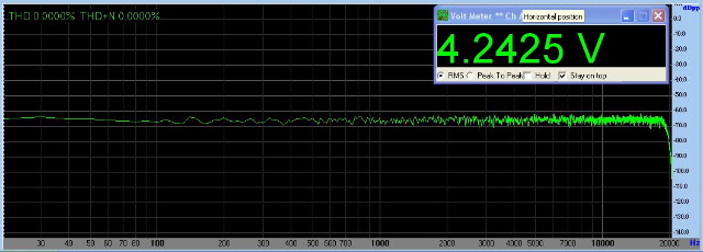

Banda passante, praticamente indistinguibile dalla risposta in frequenza della scheda audio.

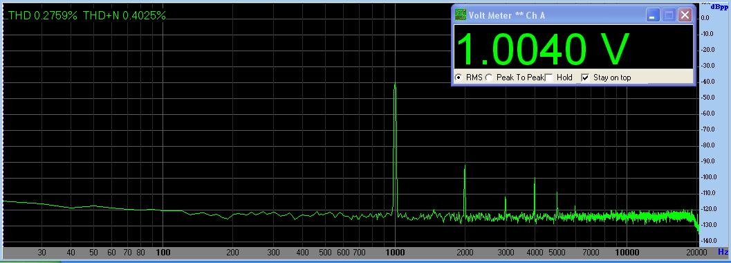

distorsione a 1Vrms di uscita (0,2% in un canale, 0,27% sull'altro)
distorsione a 6,4Vrms di uscita (siamo sul 3%)
