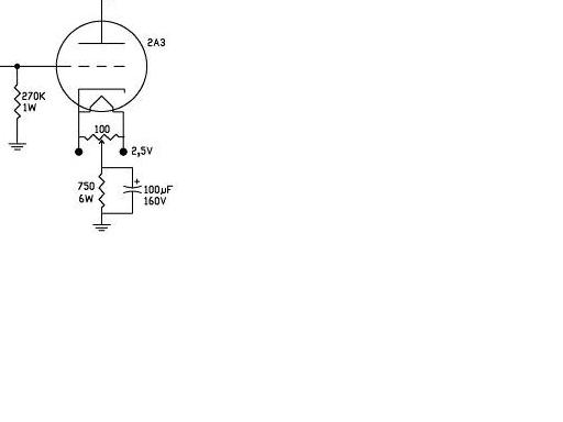

Ciao, vediamo se ha forza di leggere il forum ho imparato qualcosa
questo schema ti può essere d'aiuto ?
Non è farina del mio sacco ma l'ho usato per un se con le 2A3, il potenziometro però è a filo
Mario Nicodano
Mario Nicodano
- Messaggi: 1062
Ciao nicomario,
ho visto il circuitino che hai postato svariate volte ma ho sempre letto che serve per ridurre l'hum nelle valvole a riscaldamento diretto.
Detto questo non ho mai capito come funziona e in che modo dovrebbe ridurre l'hum.
Quello che serve a me e un trimmer che regoli la corrente circolante in entrambi i canali in modo da poter utilizzare valvole non mattchate..
- nicomario
- Messaggi: 673
- Iscritto il: 22 nov 2006, 08:27
- Località: Monferrato
Ecco lo sapevo che non capisco "na mazza"
come funziona non lo so, ma serve ad abassare/regolare il ronzio
di sottofondo.
Mario Nicodano
di sottofondo.
Mario Nicodano
