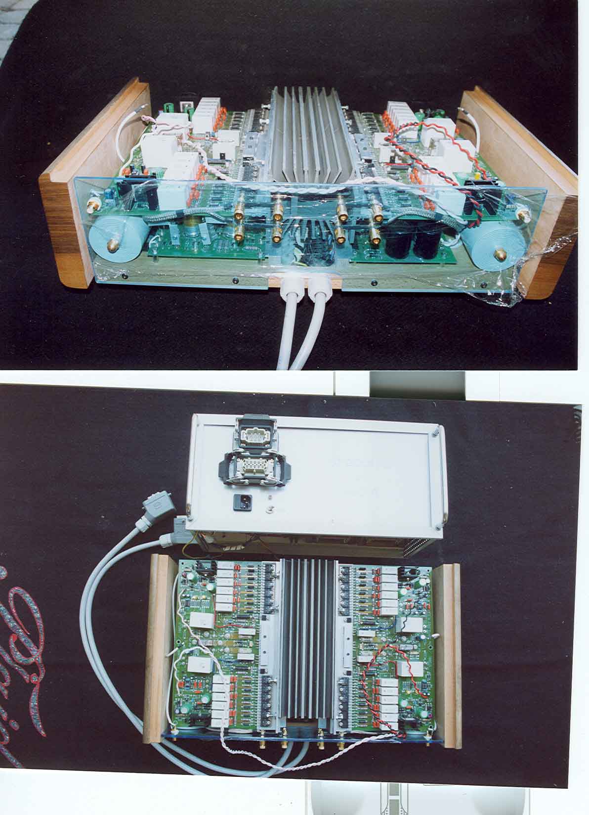

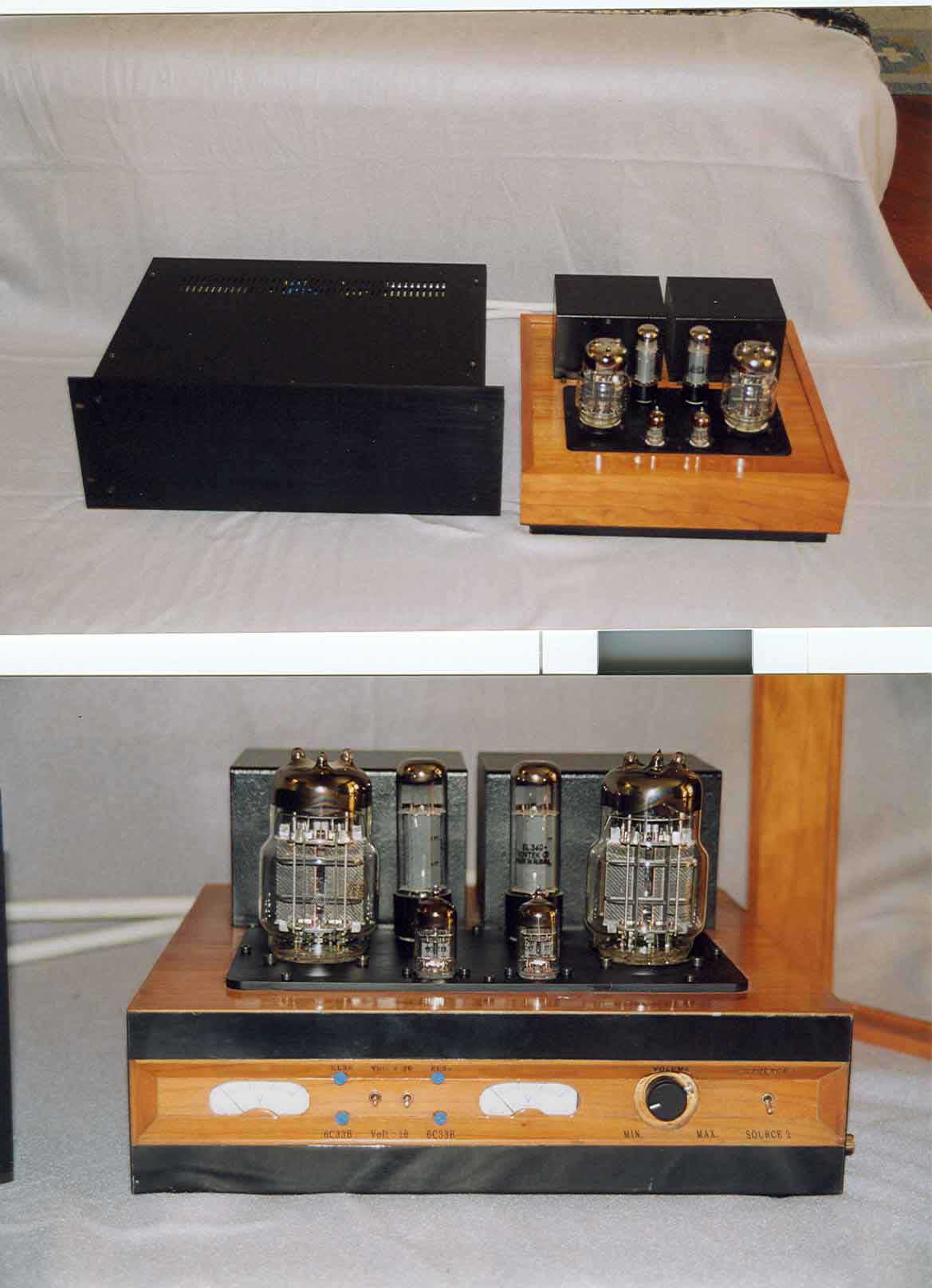

Ciao Mauro, ti passo alcuni dati relativi a MSB.
Un primo esemplare era equipaggiato con TU aventi :
44 ohm prim. e 150 mohm sec. ( i woofer possono stare tranquilli), 1,55dB retroazione.
Successivamente:
55 ohm prim. 165 mohm sec., con 220 volt uscivano circa 11 volt.
Se ti servono altri dati fammi sapere, ho parecchi documenti. Per le misure eventuali, a parte la mia capacità tieni conto che è da un amico e pesa 50Kg.....
Ciao e auguri, Roberto

Grazie infinite, Roberto.Se ti servono altri dati fammi sapere, ho parecchi documenti.
Non voglio ricostruire l' MSB (forse un giorno qualche cosa di simile, che vada però in A2) . E' però un circuito che ho sempre trovato entusiasmante (nel senso che mi provocava entusiasmo), nonchè assolutamente interessante per gli articoli di Aloia. Conservo ovviamente buona parte dei numeri di Suono su cui c'era il corso di ALoia e quelli sull' MSB: diciamo che sono stati un ''testo sacro''. All' epoca, essendo fuori dal settore, senza accesso a libri e riviste, in assenza di Internet, leggere Aloia era sempre per me un grande piacere.
Dell' MSB non ho mai visto pubblicati i dati delle induttanze, ne altri elementi informativi sui ferri. Ovviamente sono calcolabili, ma se tu avessi qualche info sui valori originali sarebbe interessante conoscerli.
Dell' MSB ho trovato molto interessante la soluzione del parafeed (in quegli anni a me poco nota), della controreazione catodica ed in generale tutta l' impostazione. Orgasmo tecnicistico da parte mia ?? Qualche cosa di simile.
Non li ho mai ascoltati ( e probabilmente sarebbe meglio non farlo - per il solito motivo che tutte le cose troppo sognate poi deludono), mi potresti dire le tue impressioni di ascolto (spero non con un monovia) ?
Monovia? No grazie!
Note d'ascoltosu MSB, ovvero,Vacuum words sui vacuum tube? ..e sia!
Non credo che tu rimarrai deluso, è un monotriodo che ha poco a che fare con ciò che si intende normalmente con quella parola, quindi è una esperienza da fare.
Premetto che nonostante la sensibiltà piuttosto alta, esso ha bisogno assolutamente di un pre che spinga per dare il MEGLIO di sè, in questo caso la dinamica di cui è capace viene fuori come si deve e la riserva di potenza si fa sentire. Ricordo che Aloia riassumeva questo concetto dicendo che MSB combatteva ad armi pari con SE dotati di tubi più blasonati fino a 7/8 watt .. ma da lì in poi non ce ne era più per nessuno.
Con questo voglio dire che esso è godibile con casse "normali", generando un suono gradevole, ben aperto sulle alte e abbastanza controllato sulle note gravi.
Certo con un PP, magari parallelo come i TDA di Aloia, il controllo sui bassi è maggiore e si fa sentire.
Con woofer fino ai 20cm comunque non si avverte il problema anzi, ciò può contribuire a"riempire" la zona bassa dello spettro.
Ti parlo da persona smaliziata (abituato a dare voti bassi) e che ha, come termine di paragone, il finale ST ( bassi in puro granito).
Prove comparative fatte con altri SE, alcuni dei quali di potenza discreta (con la 211 ad esempio), valutando complessivamente la performance, lo hanno visto uscire sempre a testa alta.

La NFB è stata usata ed i vantaggi nel mio contesto ci sono stati, non è poi così alta, molti di quelli che parlano male della nfb ascoltano i LEAK ed i Quad e ne dicono meraviglie...mah! Devono essere gli stessi che dicono male dei filtri oltre 6dB di pendenza e poi sbrodolano davanti alle LS35a... ri-mah!
Difficile accoppiare le 6C33B comunque un pò selezione era stata fatta da Aoia nella fornitura. Il mio esemplare, che ora ha un amico viaggia benissimo con tubi che ormai hanno 6 anni, io avevo meso due strumentini per dare ogni tanto una ritoccatina alla corrente di riposo, comunque scostamenti importanti non ne ho visti.
Il TDA è un PP con 4 EL34 in parallelo per parte, credo che molto sia lì, non aveva nfb totale, a confronto esibiva un suono forse meno appariscente e spettacolare ( più maturo lo classifico) ma dopo qualche ora ne capivi la vera essenza e, secondo me non si tornava indietro. Nota, nonostante i dati di targa vicini era più dinamico oltre che controllato, credo che dietro ci sia qualcosa legato all'altro 3D che hai aperto sulla rettificazione.
St è una famiglia di ampli che hanno come cuore le schede che Aloia usa sui suoi ampli di riferimento, gli ST 2001.
LIBIDINE!!!!!!!!!!!!!!!!!!!!!!!!!!!! :p :p :p :p :p :p
La scheda è 1:1, puoi dotarla della amplificazione che più si confà alle tue esigenze, io esco dal PRE direttamente su esse da quando ho gli Altec, l'ho dotata dell'alimentazione induttiva separata per i 2 canali.
Lo abbiamo confrontato con un sacco di apparecchi, fino ad oltre 10.000 euro, li ha salutati tutti .... sembrava Pantani in salita ai tempi d'oro. Ti lascio le foto di MSB ed il suo PSU e del tavolaccio (provvisorio da 2 anni) su cui ho montato lo ST.
