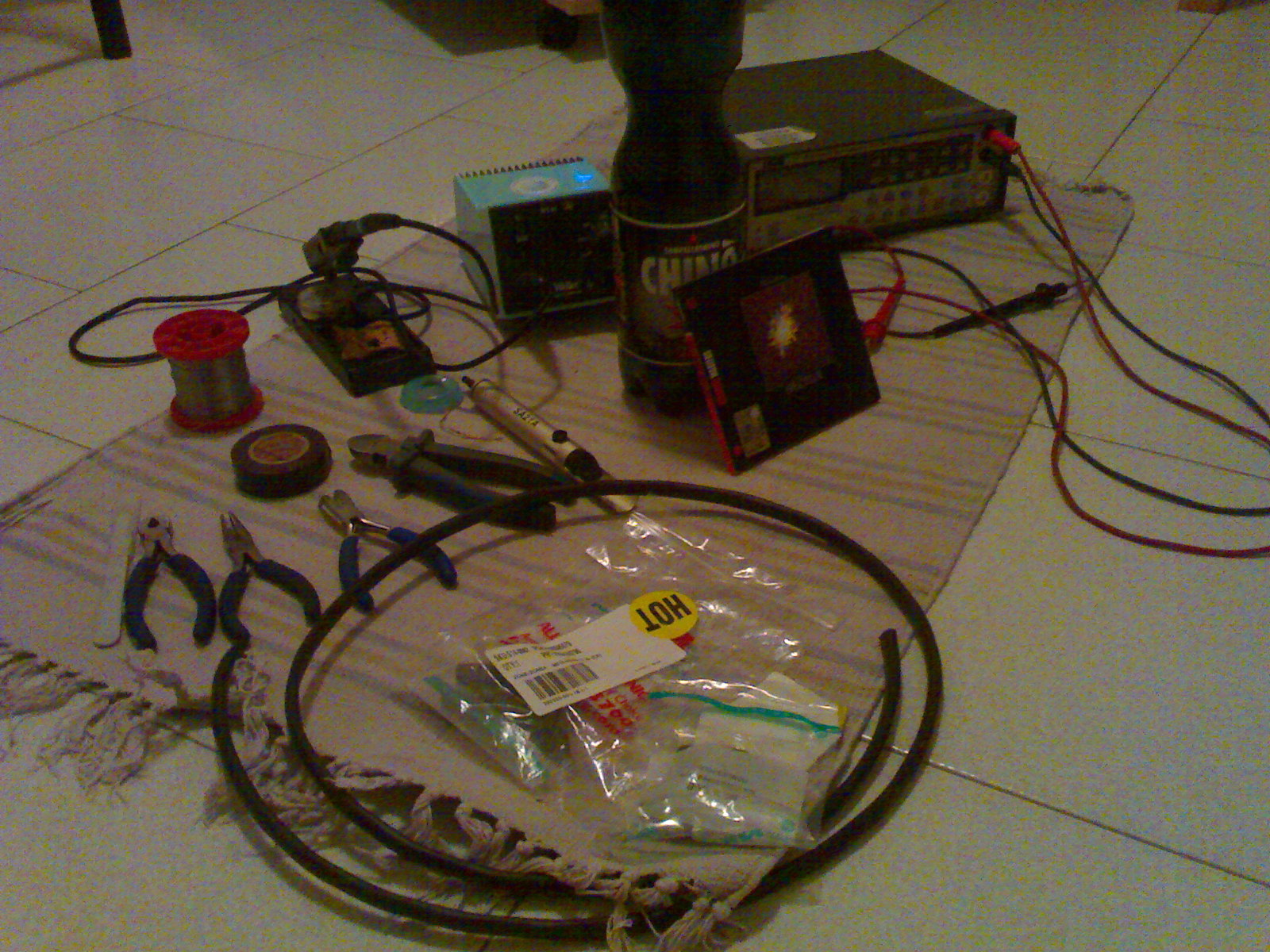

Vi servono innanzitutto un pò di ingredienti.
- Saldatore con stagno
- Voltmetro/ohmmetro
- un pò di pinzette e cesoie da elettronica assortite ed eventualmente solder wick e/o pompetta dissaldate (ma non sono necessarie)
- nastro isolante
- un bisturi od un taglierino
- cavo tipo CAT1 (token ring) con due doppini intrecciati ed isolati. Io ho usato il Belden 1634A. E' un cavo molto rigido e di circa un centimetro di diametro. Costa 3.5€/metro da Distrelec (cod. 510120). Ogni doppino (cavi solid core) è isolato con un foglio di alluminio ed infine entrambi i doppini sono avvolti da una calza abbastanza fitta.
- un paio di connettori (maschio+femmina). Io uso sempre i Neutrik NC3FXX-B e NC3MXX-B che trovate da RS-Components (cod. 2508450740 e 2508450790 rispettivamente a 4.60€ e 4.19€).
- un bel disco (nel mio caso Spectrum di Bill Cobham)
- una bottiglia di chinotto a 10 gradi. Bello fresco ed amaro.
Mettete su il disco a volume alto. Bevete un sorso di chinotto per recuperare la concentrazione. Ruttino.

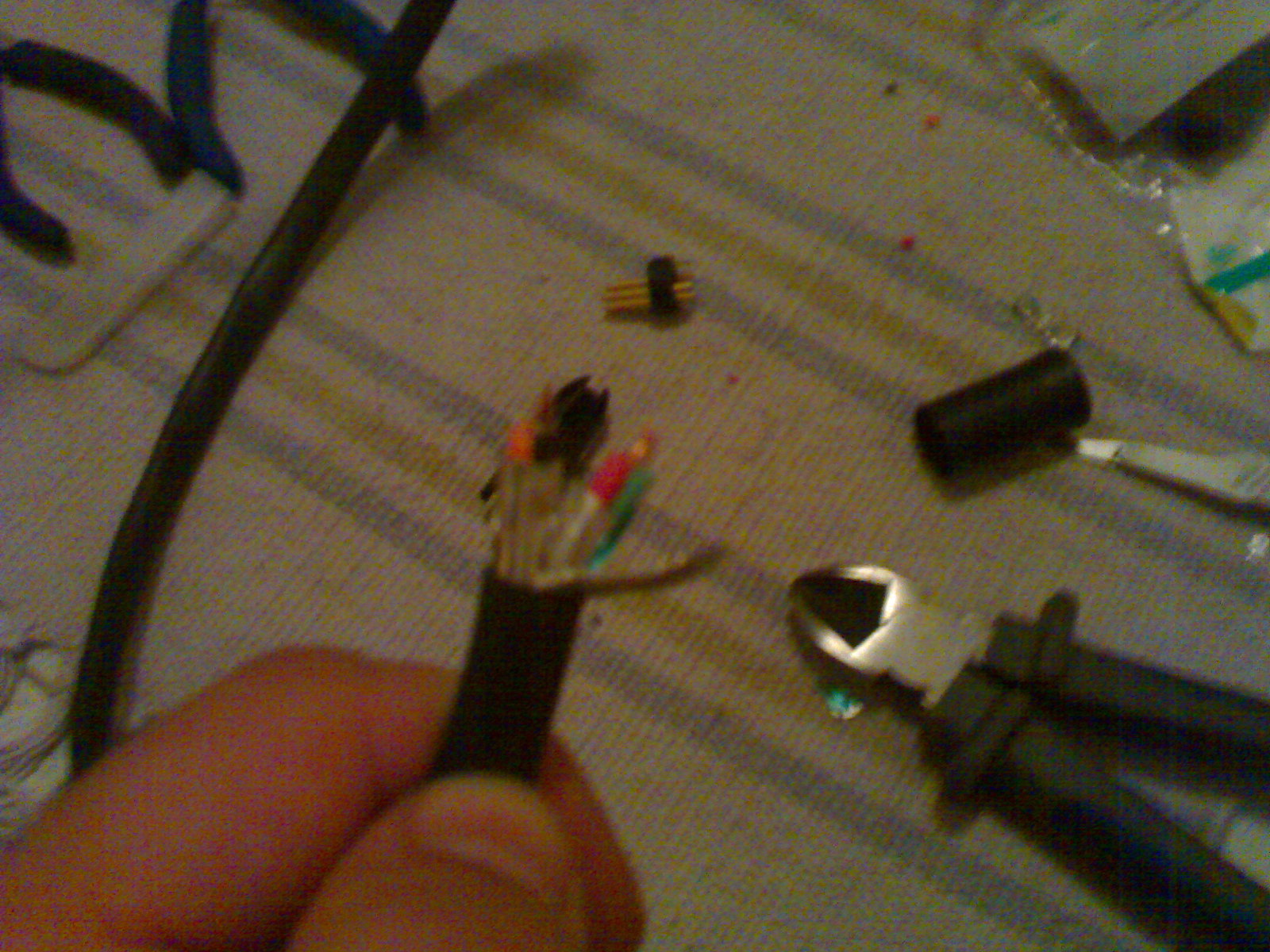

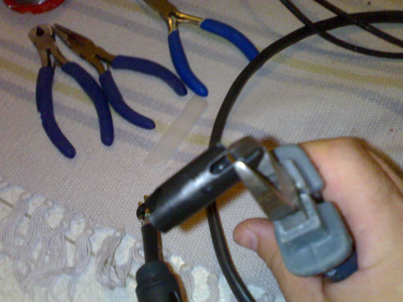

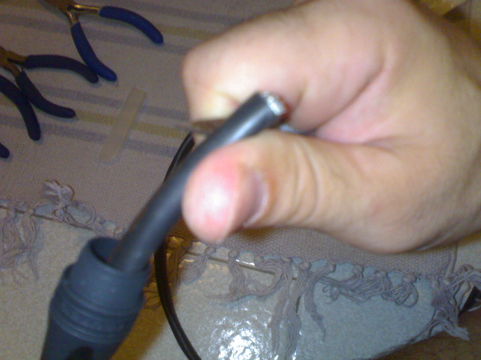

Come prima cosa dovete spelare il cavo da un lato per circa un centimetro.
Arrotolare la calza e tenerla da parte, separare i due doppini tra loro (ogni doppino sarà un polo del cavo), tagliare la guaina di alluminio di un 5mm e spelare i cavetti dei doppini di un paio di mm per esporre il cavo. Fate attenzione alla lama del bisturi.

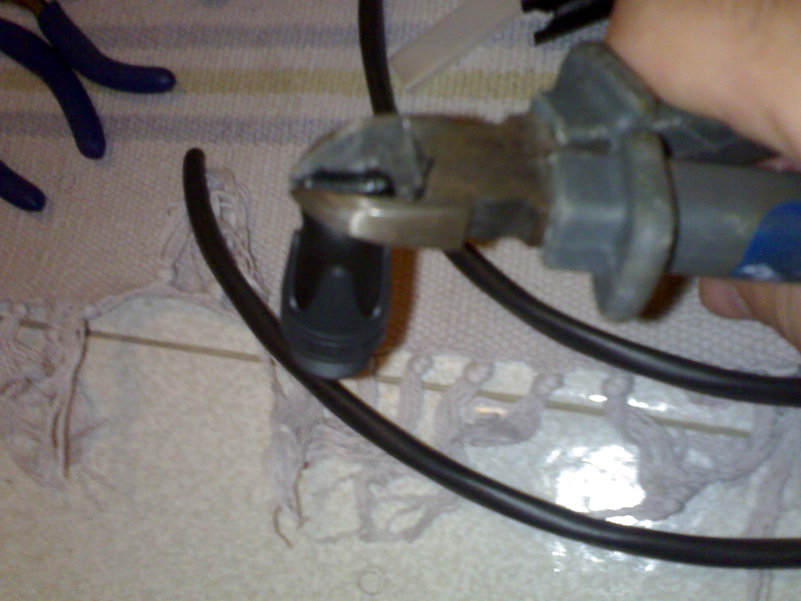

Ora è necessario violentare i connettori XLR. Il cavo è molto spesso mentre i connettori Neutrik sono pensati per cavi microfonici di solito molto più sottili. Si tratta di tagliare la parte posteriore (uno o due mm) del connettore in modo farlo calzare sul cavo.

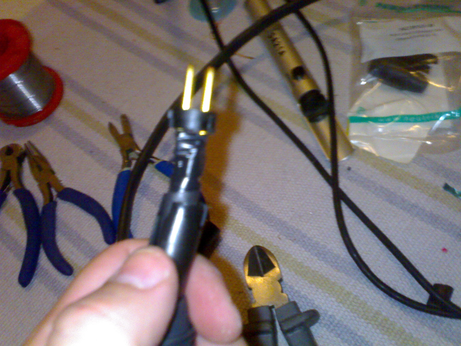

Una volta "allargata", la parte posteriore del connettore va inserita sul cavo (come si nota nella prima foto). Non dimenticatelo altrimenti dovrete dissaldare tutto. :)
La stessa violenza va usata sul fermacavo interno

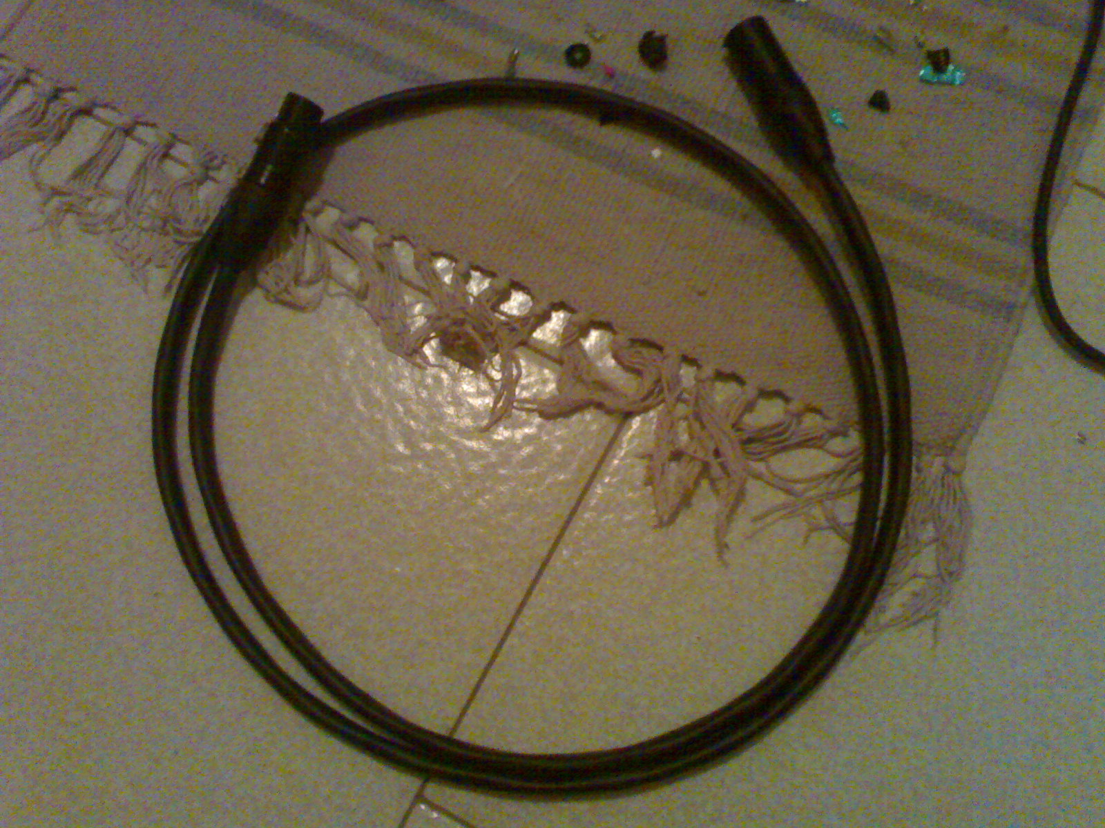

Questo dovrebbe essere il risultato.

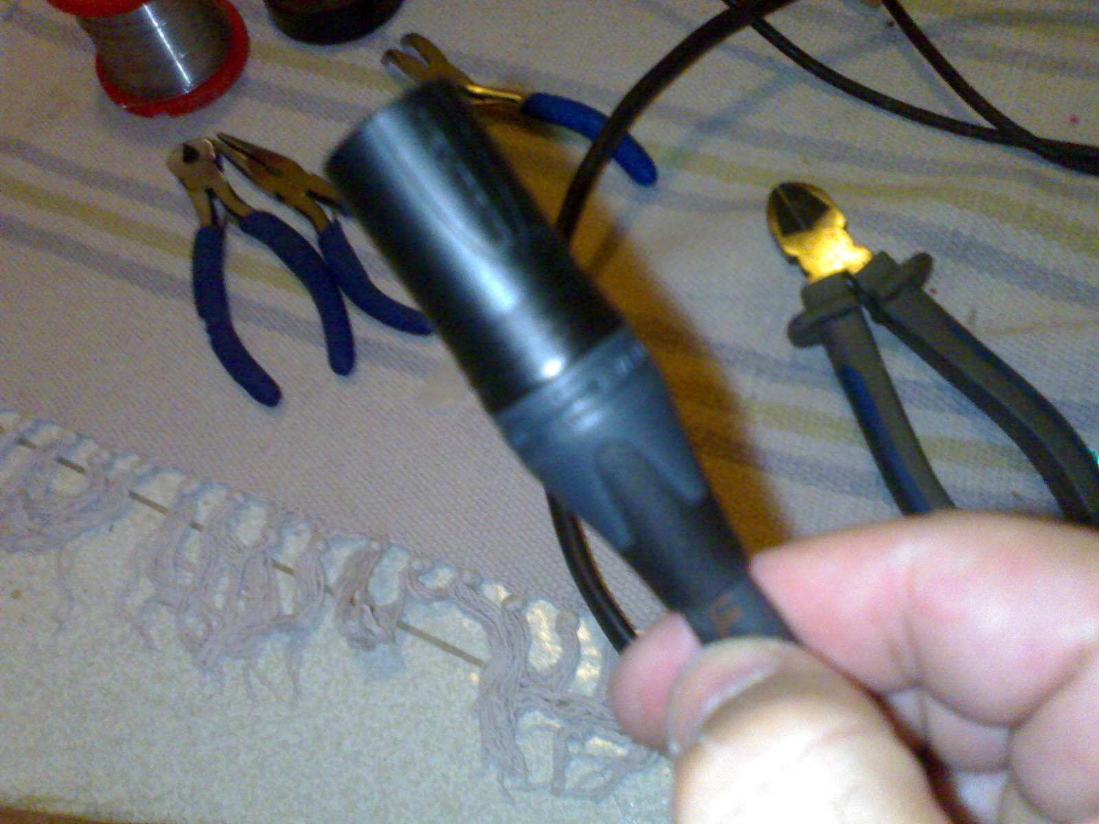

Solo dopo queste verifiche potete assemblare i connettori. E' abbastanza semplice: vi consiglio di avvitare le due parti tra loro tenendo ben fermo il cavo e facendo ruotare solo la parte posteriore del connettore (quella già infilata sul cavo).
Date un altra controllatina con il voltmetro (non si sa mai ... magari qualche saldatura andata a male o uno sforzo meccanico troppo alto). Se tutto è OK avete appena finito chinò
