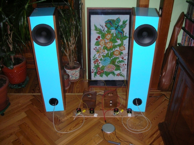

Ecco una foto delle casse in via di completamento. Mancano ancora i condotti reflex, un crossover definitivo ..... comunque suonano.
Ciao, Andrea
Ma dove hai preso quel colore? Se te li carichi li ascoltiamo con i miei amp una sera di queste.

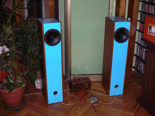

Dopo tre mesi di "tournee" le casse sono tornate a casa, ora ho assemblato un crossover un po' piu' serio e non suonano male, mi sembra (comunque meglio di prima).
Ora le faro' suonare un bel po' e vediamo.
Foto:
Ciao, Andrea
PS: Mauro e Gianluca, non disperate...
Ciao Andrea... finalmente habemus crossover :) ; dietro vedo le preziose piante della moglie ; ) ti sei sincerato quale genere di musica prediligono (Clive Backster le collegava un poligarfo per studiare le loro reazioni)

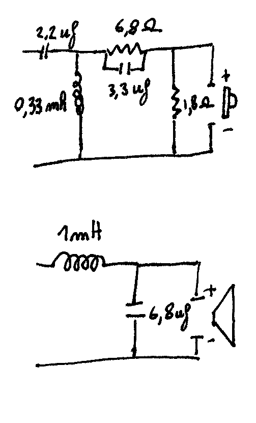

Ecco lo schema del crossover che uso ora, se qualcuno avesse suggerimenti, sono ben graditi, grazie!
drews
Messaggi: 61
Iscritto il: 14 nov 2005, 23:56
Messaggio da drews »
Non è troppo bassa la resistenza da 1,8 ohm in parallelo al tw???
Non tende a "chiudere" troppo in alto il tw???
