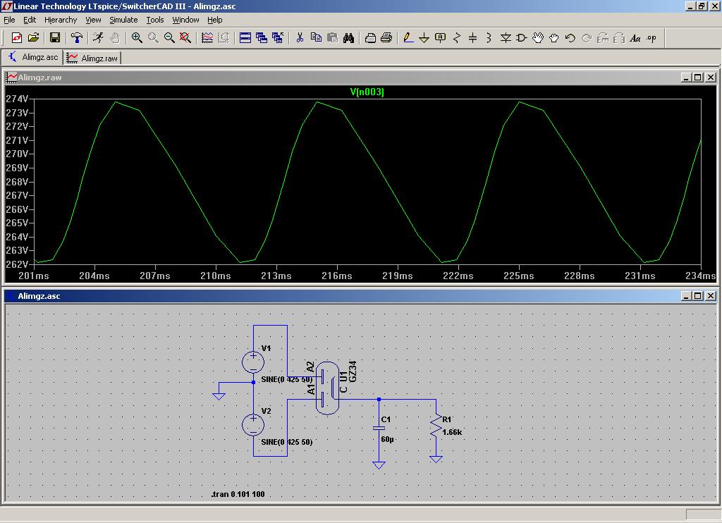

Ho provato a fare qualche simulazione cn LTC.
nulla di buono!
Ho simulato l'alimentatore del PP di EL84 della Philips,postato da me qualche tempo fa.
Secondo i calcoli,a carico normale dovrebbe 0.18A a 300V
Il carico lo possiamo "approssimare" alla Thevenin come Z=(300/0.18)=1.66kohm.
Ecco la simulazione.
Ma dove li vede questo i 300v medi in uscita????
A stento si arriva a 260v
Menomale poi che il generatore è ideale!
C'è qualcosa che non quadra,o il modello del tubo è una ciofeca oppure sono io una ciofeca che nn ho saputo inserirlo a dovere
Puoi farti un semplice provavalvole con LTSpice, o meglio provamodelli.
Poi fai un confronto con i datasheet o con curve reali.
Mi ero accorto che molti modelli non funzionavano correttamente, nel senso che i valori I/V erano da poco ad abbastanza a tanto diversi dai valori reali. Il tutto era dovuto a qualche piccola differenza di dialetto spice fra LT ed altri simulatori su cui i modelli erano sviluppati. Giaime mi aveva fornito dei modelli funzionanti correttamente su LT e sviluppati da un suo amico che ogni tanto è anche presente sul forum. Però e' da piu' di un anno che non uso LT (solo per qualche filtro) per cui non ricordo con esattezza.
