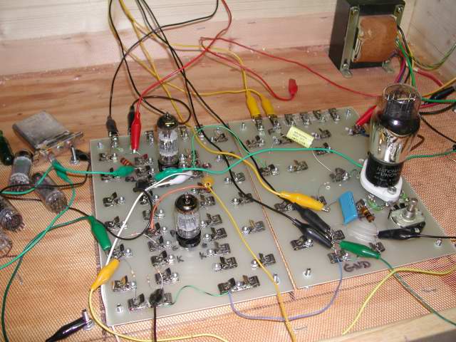

Sul sito www.Tubelab.com c'è la foto di questa basetta per prove.
Sapete come si chiama il tipo di pinza serrafili utilizzata e dove si può trovare? Mi sembra molto funzionale

Dalla foto si vede male, ma a me non sembrano coccodrilli ( ovviamente non vi avrei chiesto)Si chiamano proprio coccodrilli e si trovano con facilità.
Perlomeno, quelli che io chiamo coccodrilli non hanno possibilità di fissaggio (sono volanti) , hanno le 'fauci' che si chiudono solo con una molla ( e quindi contatto insicuro, figuriamoci se salta il Vg su una finale). Quelli della foto, da quanto riesco a vedere, si possono fissare con vite alla basetta e con vite possono essere stretti. Inoltre mi sembra che ce ne siano di doppi, con le due estremità unite.
Guardero sul catalogo RS o Distrelec come consigliato.
- Messaggi: 5770
- Been thanked: 29 times
sono doppi faston, a questo punto meglio dei cavetti terminati con faston isolatiSi chiamano proprio coccodrilli e si trovano con facilità.
Piuttosto non ho mai visto quelle linguette serrate a vite . . . . .
