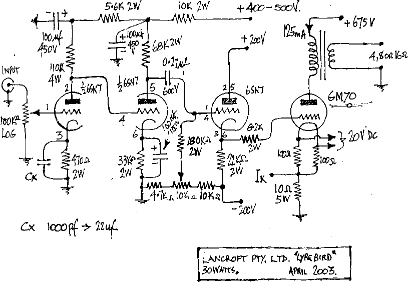

E' buono questo schema per la GM70?
- Messaggi: 10611
VAAAAIIIII ... però io toglierei quella resistenza da 8.2K sulla griglia della GM70 e volendo/potendo userei un tubo più robusto per guidare la GM70
Non solo: mi incuriosisce la nota sotto, "Cx 1000pF - 22uF", quasi a suggerire che debba essere un amplificatore per la sezione medioalti di un sistema multiamplificato!
Questo spiegherebbe appunto tutte le cosuccie che abbiamo sottolineato, e ci aggiungerei io anche l'esigua B+ a cui fanno andare la GM70: ho sentito che è un tubo molto versatile, ma 700V non sono un po' pochini? C'è chi fa di peggio, certo: comunque, se dovessi costruirmi un SE di 845 o simile (GM70 appunto), forse sceglierei qualche altro tipo di schema.

Cx è il cap di bypass del primo stadio?! Mi sfugge qualcosa?
Sulla bassa B+ invece ho anche letto pareri opposti e cioè che la GM70 vada benone anche a bias di quel tipo (700V e +100mA). La 845 la hanno apprezzata anche a 500V. Per la mia piccola esperienza posso dire che la 813 a triodo suona benone anche a 600V. Ora nel mio amp è a 900V.
Pur cambiando progetto io starei sulla medesima topologia cathode follower e finale in accoppiamento diretto (volendo evitare i trafi interstadio). Riadattare lo schema per un altro CF più robusto è abbastanza semplice.
Sinceramente io vedo come barriera da non valicare i 1000V, anzi 900V. Oltre diventa tutto realmente più costoso essendo necessario usare componenti adeguati per sicurezza ed isolamento. Si da per scontato che sia chiaro che la prudenza serve anche a 300V di anodica ...

Si, è che 1000pF -> 1nF in quella posizione lì darebbero un taglio passa-alto con frequenza di -3dB pari a quasi 400kHz :oCx è il cap di bypass del primo stadio?! Mi sfugge qualcosa?
Originariamente inviato da gluca - 18/03/2007 : 15:42:55
Meglio ometterlo, in quel caso, piuttosto che ritrovarsi quel genere di schifezza nel segnale audio. O mettere un valore adeguato (47-100uF).

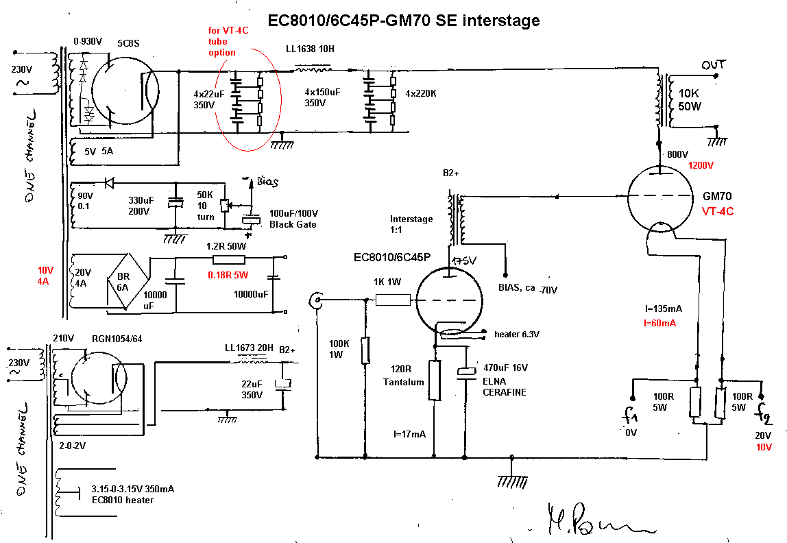

Bè arrivando all'interstadio allora preferirei questo ( ma varrà la pena ?con i costi e gli ingombri ?)Ecco uno schema con trafo IT ad esempio

Oppss! Se il pdf non si apre potete vederlo quiBè arrivando all'interstadio allora preferirei questo ( ma varrà la pena ?con i costi e gli ingombri ?)Ecco uno schema con trafo IT ad esempio

Secondo me no. Non ne vale la pena, i trafi interstadio sono troppo critici e non vale la pena fare un amp da 1000V e vanificare il risultato e gli sforzi. Non vale proprio la pena prendere interstadi fatti così così. Un amp da 1000V e con interstadi costa veramente molto in materiali e tempo.

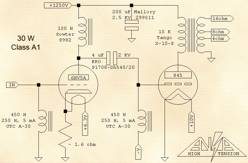

Ma le 845 costano molto di più (NOS) e 1250V costano molto di più ed anche tutti quei trafi costano molto di più. Your choice.
- Messaggi: 10611
BOH!? Io ho pagato un paio di GM70 sui 40 euros se non ricordo male ... non ho ancora avuto modo di usarle ma è opinione spesso condivisa che siano "preferibili come suono" alle 845.
