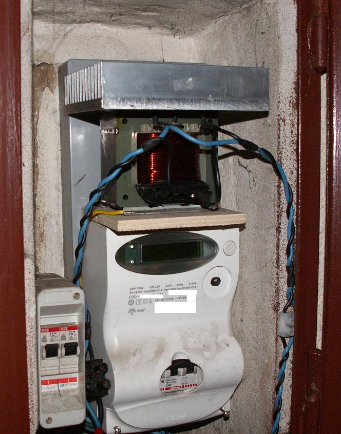

Teslacoil
- Messaggi: 378
Hola All!
Visto che sono stato messo in mezzo dico anc'io la mia:
Da quando hanno abbattuto una ditta qui' vicino ( con annessa
cabina di trasformazione MT/BT la mia tensione di rete e' passata
dai precedenti 235-240V agli attuali 198-220V cioe' una tensione
che variava tra il troppo basso e' il sufficiente e molti apparati in casa
mia ne hanno risentito......
Ho provato a telefonare all' ENEL aprendo un guasto ( il minimo che
dovrebbero garantire e' 207V ) mi hanno risposto che avrebbero mandato
un tecnico a verificare la situazione ma a tutt' oggi NON e' ancora
arrivato e la tensione di rete e' rimasta la stessa ( saranno passati 8
mesi! )
Visto che alcuni apparati davano problemi ho inserito un trasformatore
di alimentazione da 15V - 30A continuativi con il primario in parallelo alla
linea ENEL e il secondario..... IN SERIE ALLA STESSA!
Trattandosi di un lavoro provvisorio destinato ad essere un palliativo
temporaneo al problema ( quando mi avranno sistemato la linea lo
togliero', NON credo che ci mettano piu' di vent'anni quindi posso
considerarlo provvisorio.... o no???? ) ho inserito tutti i tipici sistemi di
sicurezza che si usano nei lavori provvisori ovverosia NIENTE, il primario
e' connesso direttamente al contatore, il secondario direttamente in serie
senza fusibili, magnetotermici o altre cose inutili, giusto per completare
l' opera ho scoperto che i fili d' ingresso li avevo fatti troppo corti e li ho
bellamente giuntati con un mammuth a vista
I risultati positivi dell' operazione NON si sono fatti attendere, il gruppo
di continuita' del PC ha smesso di segnalarmi la tensione troppo bassa,
il forno elettrico ha ripreso a scaldare come prima, i condizionatori NON
fanno piu' il rumoraccio alla partenza e le luci hanno ripreso un po della
luminosita' che avevano perduto ( lo stereo ha continuato a suonare
sempre uguale )
oppure autocostruiti per una spesa totale complessiva che NON deve
superare le 25€...... sopra a tale cifra possiamo considerarli solo soldi
buttati inutilmente............
sempre uguale )
Tipici oggetti che hanno un senso solo se acquistati usati alle bancarellecome ho scritto nel mio primo intervento ho usato un Black Noise 2500 ed adesso c'é un condizionatore di rete Irem Esopower attaccato, ma senza successo.

Se serve solo alzare la tensione del solo amplificatore, sempre ammesso che il trasformatore dell'ampli stesso non abbia un primario multipresa (220 230 240 V), basta un qualsiasi sistema:
-trasformatore 9V in serie (metodo 'Teslacoil')
- autotrasformatore (magari lo stesso primario di un trasformatore multipresa)
- trasformatore 220-9V collegato ad autotrasformatore
Un trasformatore di isolamento, con schermo elettrostatico o un condizionatore-elevatoer di rete possono darti in più una certa 'ripulitura' alla rete elettrica, specie se hai in casa molti regolatori di luminosità, ma non sono necessari per risolvere il problema secondo quanto lo hai descritto.
Se hai ancora dubbi, meglio che ti fai assistere da un tecnico, prima di rovinare per sempre l'ampli.

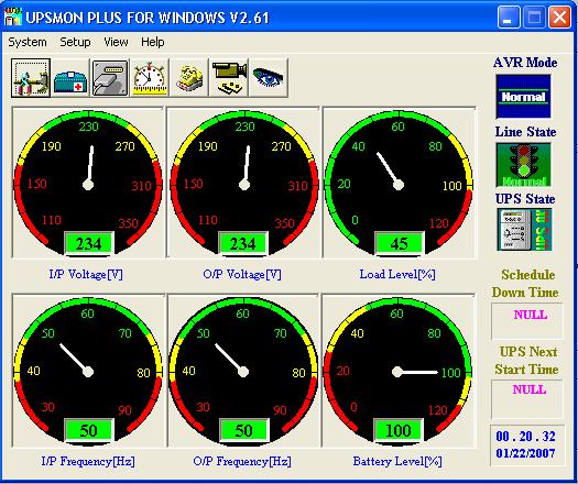

peraltro, ho anche eseguito un sacco di misurazioni nel tempo perche'
l' UPS del computer e' collegato allo stesso via seriale che gli trasmette
tutti i dati relativi alla gestione energetica, compresa ovviamente anche
la tensione di rete.
Il software di controllo dell' UPS mi fa da poi datalogger automatico
generandomi tabelle e grafici con tempo di refresh di 1 secondo,
avvisandomi con popup in caso di superamento di soglie che posso
stabilire a piacere e se voglio mi manda anche le mail o gli SMS di
allarme, veramente comodissimo in questi casi!!!!!!!! :p

questa frase, pochi minuti fa mi e' apparsa una finestrella di allarme
tensione troppo bassa........
Ta dahhhh.... picco minimo di tensione 201V registrato oggi alle ore
21:37 e 31 secondi...... si noti che la misura viene fatta DOPO il
trasformatore elevatore.
una lampada elettronica al neon che ha gia' alle sue spalle un certo
numero di ore di vita ha iniziato a sfarfallare, ho i peperoni ripieni in
forno per il pranzo di domani che stanno reclamando la cottura!
