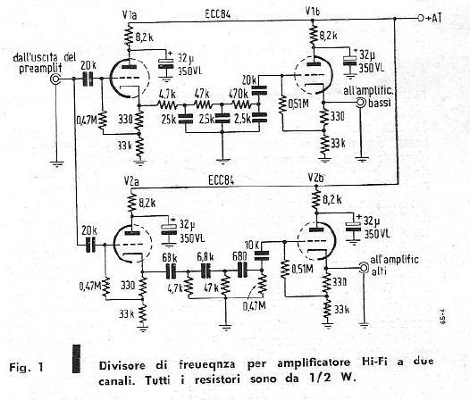

E per continuare su questa strada ecco il crossover a tubi di Steve Bench basato sulle Ecc88 al'interno di un sito ricchissimo di informazioni.
Per la cronaca dovrebbero esistere anche dei PCB già belli e fatti..
http://members.aol.com/sbench101/#Electronic
PS Se qualcuno decide di andarsi a comprare i PCB mi faccia un fischio..

Interessante. Anche il circuito di Bench ... in pratica due preamp (cathode follower ... guarda un pò) con un filtro passa alto e passa basso davanti ... molto sinticamente.

Diverso materiale c' era su tubecad... e lo stesso autore aveva pubblicato un crossover a tubi su Elektor.
