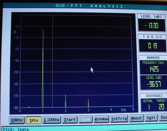

Questa è la grezza foto di un fft di uno zaika (modificato) a 1W una potenza considerevole con più di 100dB. Tu sarai abituato a ben altre distorsioni ma ti assicuro che nell'ambito valvolare, non è tanta la seconda armonica. Ebbene è più riposante di altri monotriodi con seconda armonica maggiore. (non dico che sia l'amplificatore perfetto).
Voglio dire , in sintesi, che correlare il piacere d'ascolto alla quantità di seconda armonica è semplicistico. E' un'affermazione più consona a un giornalista da riviste hi-fi che a un tecnico strutturato. :D :D

Mario:
Bella prestazione, quella relativa al circuito che hai postato.
Dipende sempre dalle condizioni in cui si va ad usare l' ampli, in ogni caso.
Mi viene da pensare che per esperienze dirette e discorsi già fatti, un ampli da una manciata di Watt lavora spesso e volentieri a tempo pieno in clipping profondo, almeno fintanto che si compara con "50W al limite del clipping" e per pressioni sonore tipiche per quel tipo di manifestazioni.
Ma questo è un discorso secondario rispetto al tuo quesito:
E' vero, sostenere in modo aprioristico che un suono è "riposante" in merito alla presenza o meno di una seconda armonica, non è un concetto ne scientifico ne preciso, ma una cosa molto "vaga e discutibile".
A parte che si dovrebbe stabilire quale sia la corretta soglia di "sensibilità armonica", e che inviterei a dare una letta alla introduzione di Montanucci al TND o come lo hanno chiamato, tanto per capire come si combinano le armoniche in presenza di "segnali multipli". (Tutto da dimostrare che un -60dB di THD "monotonica" resti tale in presenza di 20-30 toni contemporanei...), per me resta fino a prova contraria valido il concetto che meno ce n'è meglio è sempre e comunque, e mai il contrario.
Se una persona abituata a sistemi come i miei si accorge agevolmente della presenza di "qualcosa di aggiunto" in un qualsiasi apparecchio con maggiore THD una ragione ci sarà..... :oops:
Tolto il discorso ampio su cosa faccia o non faccia la seconda o la terza armonica, tutt'altro che chiuso o scontato, si può dire che per la precisione anche molti altri elementi possono influire in un vissuto "riposante". Per esempio una impedenza di uscita più o meno elevata o più o meno variabile in funzione della frequenza, insomma le solite cose.
Anche in merito a questi argomenti sono mesi che ci sono discussioni con tanto di contributi di vario tipo, ma non è praticabile il sintetizzare tutte queste discussioni ogni volta che si fa commento veloce o didascalico.
Poi essendo esso centrato "stile battuta" su un confronto con miei ampli, (quindi con conflitto di interesse potenziale) mi pareva brutto fare una lista di cose che i miei lavori hanno e gli altri no. La più plateale e sintetica è una buona THD generale, che nel particolare caso cozzava molto con il 3% dichiarato.
Posso agevolmente fare una stima della funzione di trasferimento del papageno e dimostrare cosa lo renda più o meno "riposante", se le mie "sparate leggere" sono ritenute fuori luogo.
Francamente davanti a concetti ed affermazioni a dir poco "discutibili" presenti anche in questo 3D mi pare che le mie affermazioni non debbano poi essere cosi confermate....
La mia posizione è strana:
A volte ho la sensazione di essere condannato a fare interventi "precisi ed incontrovertibili", pena essere tacciato di leggerezza.
Singolare che le impressioni soggettive di chiunque valgano sempre comunque di più delle mie, di impressioni "semi-soggettive".... :D
Devo ricordare che se gli astanti dovessero comprovare quello che dicono (un pò come devo fare io) ad ogni intervento, il forum sarebbe un deserto.... :D
