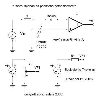

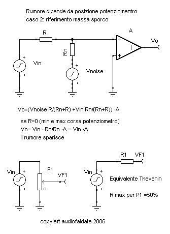

Visto che questo tipo di problematica è pane quotidiano per chì assembla amplificatori... e nel forum ci sono tante persone esperte... perchè non fare un documento conciso e sintetico su masse e affini ;)
Ciao Tiziano
Messaggi: 8122
Been thanked: 67 times
Re:
plovati ha scritto:Immagine
che fine ha fatto questa immagine?
Abbiamo forse perso dei link nella migrazione del forum?

Re: Re:
Solito problema con i nomi dei files... (maiuscole/minuscole). Corretto.
