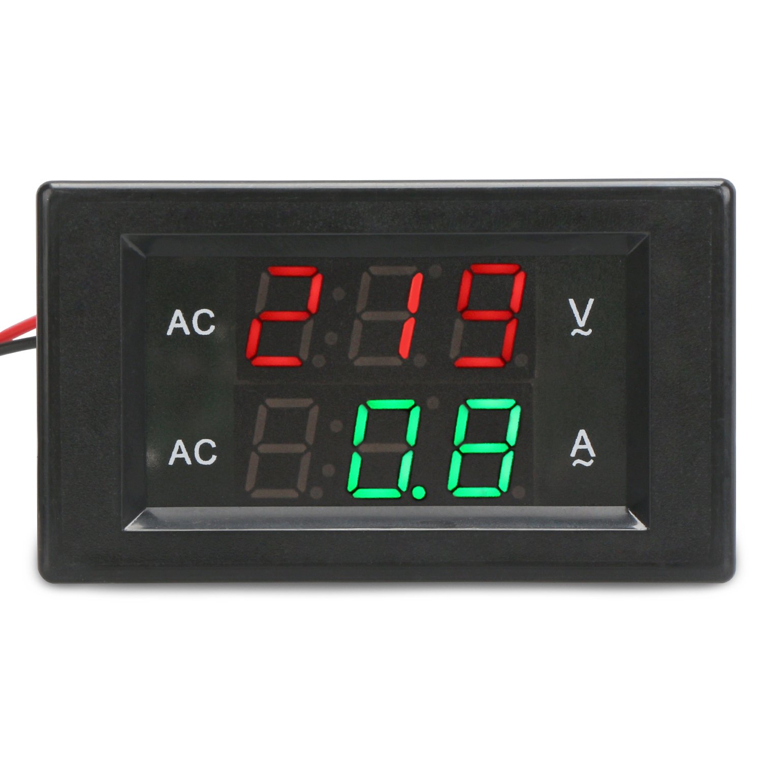

Per cominciare sono partito dalla cosa più semplice:
https://www.amazon.it/gp/product/B01M7S ... UTF8&psc=1
Del resto mi sembra importante avere anche sempre sotto controllo visivo quantomeno la tensione di rete. La corrente è giusto uno sfizio.
E' un po' più grande di come me lo immaginavo, forse due classici strumenti ad altezza standard sarebbero stati meglio, ma esteticamente è piuttosto bello.
