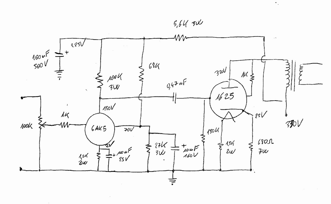

- Messaggi: 1062
Ecco lo schema che ho disegnato ieri sera verso le 24.00 a mano..
Abbiate pazienza data la tarda ora...
Non ho messo lo schema dell'alimentazione perche quello pubblicato utilizza diodi a vuoto.
Io invecie usero un ponte di diodi a stato solido per cui ho deciso di postare solo lo schema della sezione amplificatrice.
Avete info circa la 6ak5?
- Messaggi: 1062
Ho provato a fare un po' di conti e le cose sono due.
Ho non ho capito proprio nulla fino ad adesso (cosa molto probabile)oppure i 5 W che dichiarano all'uscita non sono veri.
Dichiarano che la griglia di ingresso e a -25 V rispetto al catodo.
La resistenza catodica e' 680 ohm.
Dovrebbe circolare 0,036 A di corrente.
Facendo un po' di conticini con le formule prese da qui
http://www.audiocostruzioni.com/a_d/ele ... alcolo.htm
non mi pare proprio che si arrivi a 5 W.
Considerando come prova mia il punto di lavoro 300 V e 0,06 A di corrente ho ottenuto:
1,96 W in uscita con una distorsione di seconda armonica di 3,5 %
Tanto piu' che in un documento della STC del 1954 che ho trovato in rete danno come esempio di applicazione i seguenti valori:
V anodica : 250V
V di griglia : -20 V
Corrente anodica : 40 mA
Danno come Potenza di uscita 1,3 W con distorsione armonica totale 4,5%
cosa ne dite?

TubeCAD dice che ci sono 38mA, per una potenza d'uscita di 2W al 7% di seconda armonica. Questo col modello della 807.
(che schifo
Un punto più "serio" sarebbe 430V 60mA per 3.5W al 6%.
Secondo il mio parere, questi tubi suonano meglio con i carichi alti.
Con 8k, 500V di B+ e 50mA, ci sono 4.5W al 7%.
Personalmente però con i tubi della serie delle 6L6 mi sono sempre trovato meglio a pentodo con retroazione catodica oppure anodo finale - catodo pilota. Ovviamente, regolando in tensione le griglie schermo.
(che schifo
- Messaggi: 1062
Questo con il punto di lavoro dello schema che ti ho indicato?TubeCAD dice che ci sono 38mA, per una potenza d'uscita di 2W al 7% di seconda armonica. Questo col modello della 807.
(che schifo)
E se provi (quando hai tempo) con
300 V e 0,06 A e -22,5 di catodo?
Giusto per verificare come ho fatto i conti.
