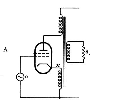

Vorrei usare il TU del forum nella configurazione PP con avvolgimenti separati per il feedback sul catodo nella finale.
Si tratta della versione PP dello schema Quad riportato alla fine dell' articolo di Williamson-Walker <<Amplifier and superlatives>> presente nella biblioteca del forum, ovvero
Per il TU del forum il rapporto fra spire dell' avvolgimento anodico e di quello ausiliario (catodico) è di 2:1 per ogni ramo del PP, il che porta ad una forte controreazione locale (che gradisco) ma che mi riduce il guadagno dello stadio finale da poco piu' di cinque a meno di 1,5.
Non potendo modificare il numero delle spire, vi chiedo se avete qualche suggerimento su come ridurre la CR al catodo.
Poiche l' avvolgimento secondario è attraversato dalla corrente catodica, non vedo la possibilità di inserire un partitore resistivo ai capi dell' avvolgimento secondario: dovrebbe avere un valore molto basso per non provocare caduta di tensione eccessiva, però di conseguenza caricherebbe troppo il ramo anodico.
Avete idee o suggerimenti? Grosso modo dovrei dimezzare la tensione all' uscita dell' avvolgimento ausiliario.

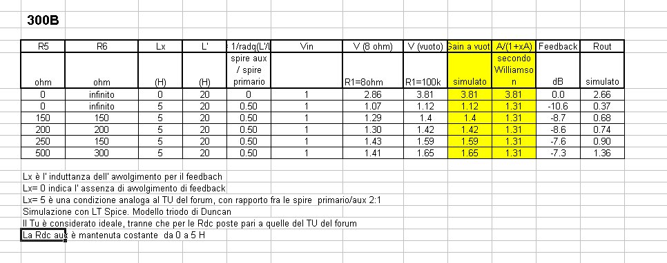

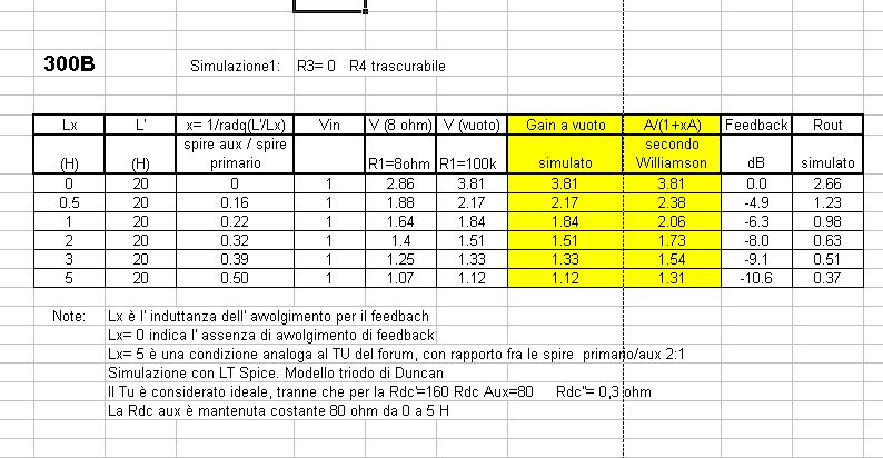

Intanto ho inserito in LTSPice lo schemino base (SE di 300B anzichè PP di Pl504) ed ho ottenuto i seguenti risultati (cinfigurazione Quad, variando le spire dell' avvolgimento ausiliario):
Con il TU del forum (rapp. spire 2:1) la CR è molto alta: si frantuma di conseguenza la Rout e presumibilmente si espande molto la banda passante. Probabilmente un TU con rapporto 3:1 offrirebe un migliore compromesso , ma lo scopo per cui ho acquistato il TU del forum è proprio quello di fare verifiche preliminari e prove.
Adesso proverò a simulare i vostri suggerimenti, per vedere se riesco a ridurre la CR.
Grazie a tutti, buona giornata
NB: Scelgo di usare le valvole per ragioni estetiche, e perchè sono le sole che un poco capisco

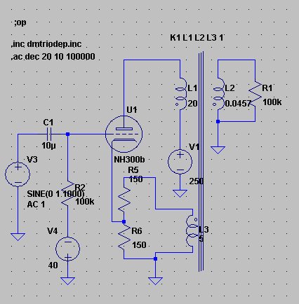

Avrei partorito questo
la simulazione darebbe questo:
quindi con R5 e R6 pari a 200 ohm il guadagno aumenta del 30% e la Rout del finale non precipita troppo.
Cosa ne pensate?
Ottimo. Fosse per me, mi segnerei come obiettivo l'avere 1ohm di Zout, e regolerei il feedback di conseguenza. Andare tanto oltre un DF di 8-10, aggiungendo controreazione, non ha molto senso a mio parere: comprendo però che la tua scelta non va solo nella direzione della riduzione della Zout.

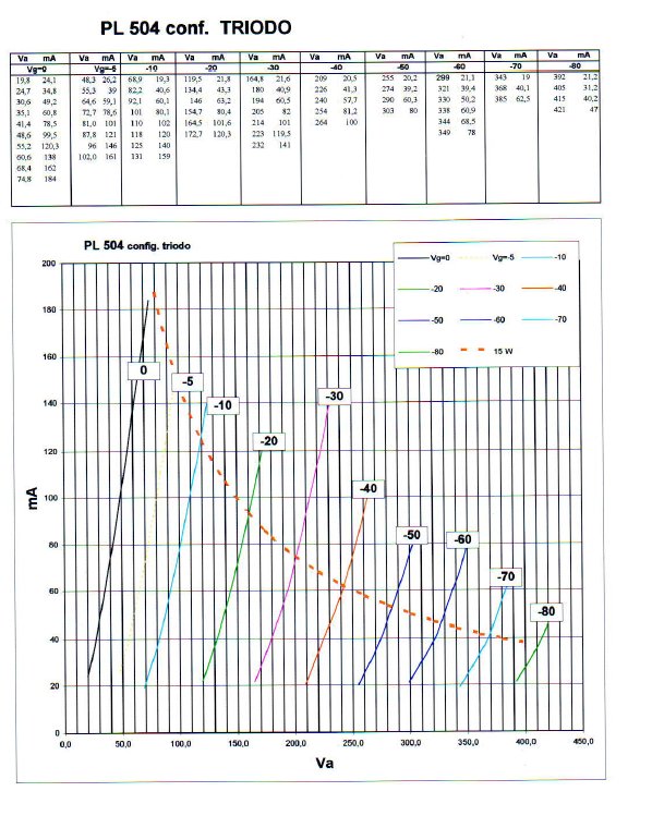

Oddio, io con delle valvole del genere (finali di riga TV) ci sto lavorando e devo dire che, proprio per le loro caratteristiche, se il TU è buono vale la pena di andare senza alcun tipo di nfb sulle finali.
A me non sembrano così buone, questa è una curva IV come l'ho misurata. C'è tanto di meglio in giro....
(*) la Wa 15W è quella nominale. In un datasheet l'ho vista indicata fino a 24Wa; penso di usarla in PP attorno ai 22-25W per valvola.
Originally posted by MBaudino - 13/07/2006 : 14:26:37
Beh... non eccezionali... ma c'è molto di peggio in giro ;) Sono un po' peggio delle EL36 (parlo di un tubo che oramai conosco bene).
