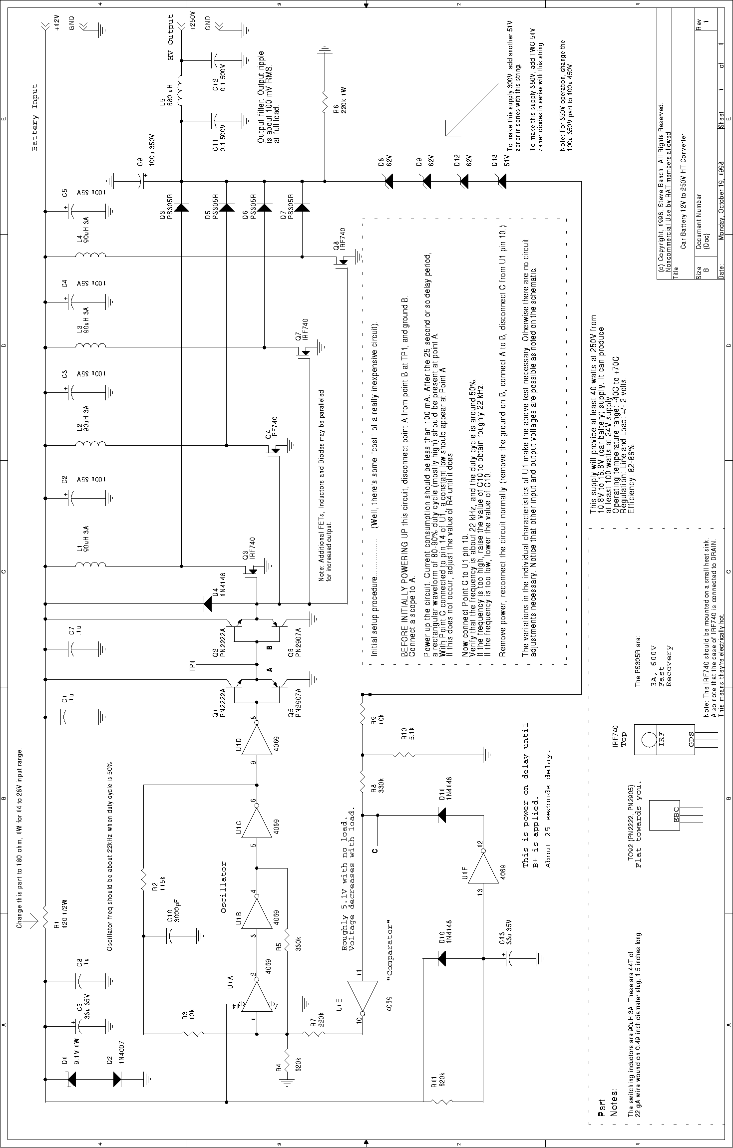

Ciao ragazzi!
Oltre l'alimentazione tenete conto anche dello smorzamento delle vibrazioni e della dissipazione di calore!
Montate i telai degli apparecchi valvolari con dei supporti disaccoppianti, i filamenti incandescenti mal digeriscono le sollecitazioni trasmesse da un'autovettura!
Buon AudioFaidate!
Roberto

be sai con questo schema ci puoi far funzionare benissimo un pre,per un ampli diciamo che potrebbe andare pero bisogna vedere la resa quando i 12V incominciano a calare e non sempre sono costanti gia quando suoni con un ampli per auto circa 20 minuti la tensione tra 12 e a 11 e quindi gia da 330V ti ritrovi a 250 e e quindi incominci ad avere meno potenza e il suono cambia questo lo so per esperienza perche comi ti dicevo anchio faccio gare d'impianto con l'auto cmq e da lavorarci poi quando il mio sara pronto te lo mando.
ma tu come hai fatto ad avere questo schema?
hai percaso qualche programma?
Saluti,Giovanni
Saluti,Giovanni
