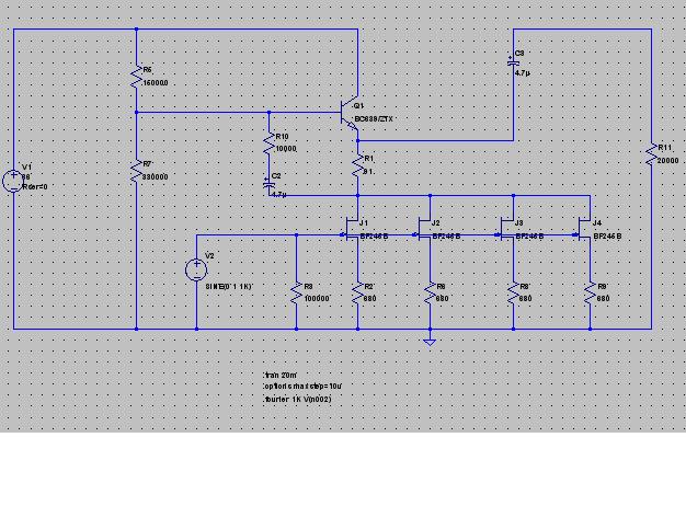

Ho trovato, e questo e' quanto miriporta per il circuito postato da Plo...
Fourier components of V(n002)
DC component:-0.00093835
Harmonic Frequency Fourier Normalized Phase Normalized
Number [Hz] Component Component [degree] Phase [deg]
1 1.000e+03 5.548e+00 1.000e+00 -179.99° 0.00°
2 2.000e+03 6.037e-03 1.088e-03 148.43° 328.42°
3 3.000e+03 6.574e-03 1.185e-03 124.89° 304.88°
4 4.000e+03 1.067e-02 1.924e-03 -131.88° 48.11°
5 5.000e+03 1.134e-02 2.043e-03 2.26° 182.25°
6 6.000e+03 9.991e-03 1.801e-03 -160.74° 19.25°
7 7.000e+03 8.893e-03 1.603e-03 -20.33° 159.66°
8 8.000e+03 4.610e-03 8.310e-04 102.44° 282.43°
9 9.000e+03 2.830e-03 5.101e-04 -51.93° 128.06°
Total Harmonic Distortion: 0.415044%
Risultato diverso da quello postato da Plo...??
Gabriele conviene che posti anche il grafico.
Messaggi: 1062
Messaggio da gserpentino »
Dunque ..
Ingresso 1V PP.
Uscita 5,5V PP.

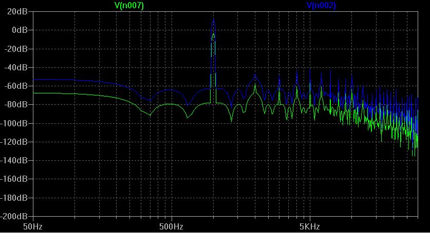

Questo e' il grafico
e questo e' il circuito
Dimenticavo di dire che il grafico verde e' il segnale di ingresso mentre quello blu e' quello di uscita.
Messaggi: 8081
Been thanked: 60 times
ma come fa ad essere distorto il segnale di ingresso che è un generatore ideale di tensione?
Originariamente inviato da plovati - 08/06/2007 :  15:56:40
Perchè usa step temporali troppo lunghi nel costruire la forma d' onda in ingresso ( e di conseguenza in uscita). Deve modificare il settaggio di LT, dando incrementi di microsendo e non millisecondi. L' analisi del tutto diventa lunghissima, ma con LT non credo esistano altre soluzioni.
Scegliendo opportunamente, in base alla frequenza di ''prova'', si azzera la distorsione in ingresso e ''rimane'' quella in uscita (sulla base ovviamente della qualità del modello). Classico esempio del discorso dei simulatori e della spazzatura.

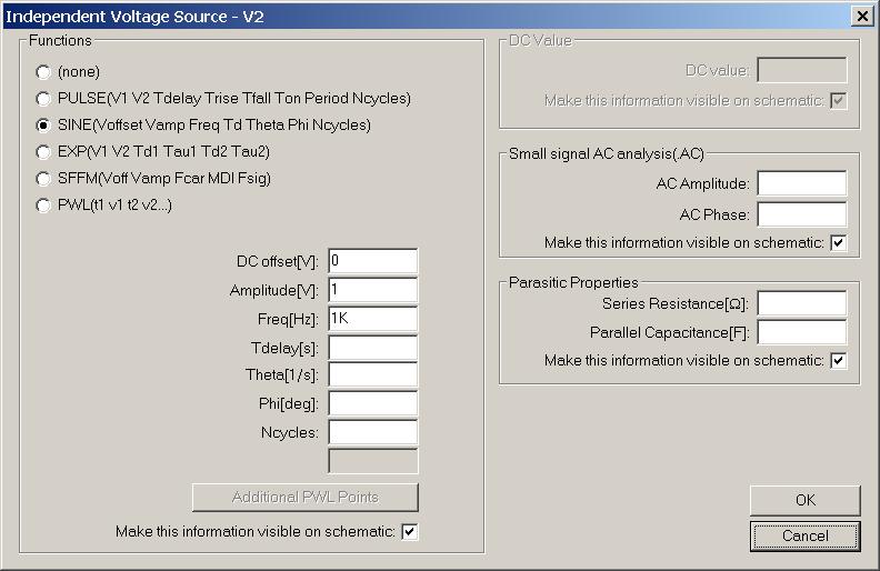

E' qui che si puo' defiire la forma d'onda?

Tornando a noi, come faccio ad inserirgli una forma d'onda corretta?
Qualcuno lo sa?
Vado a memoria perchè sono in mezzo ai prati e non ho LTspice.
Edit simulation control
deve esserci una casella con su scritto timestep o qualche cosa del genere. Indica im millisecondi l' intervallo con cui LT genera il valore della forma d' onda e anche i millisecondi con cui aggiorna l' analisi ( millisecondi della forma d' onda, non del tuo tempo reale). 1mS a 1000 Hz è un enormità (da cui distorsioni feroci ma inesistenti); a 50 Hz sono comunque troppi.
Scrivi in timestep il valore 1u (la lettera U per LT vuol dire micro). 1 microsecondo va molto meglio, ma spesso è ancora troppo. Sarà 6 mesi che non lo uso, ma mi sembra che scendevo a 0,1u.
L' analisi (fittizia e falsa come Giuda perchè basata sul modello) sarà comunque molto piu' precisa e vedrai la forma d' onda in ingresso diventare perfetta. Il problema è che i tempi di calcolo diventano centinaia di volte piu' lunghi. Quelle poche volte che ho voluto sbizzarrirmi a correre dietro al nulla, usavo un mio pseudo-server, piu' veloce dei normali pc che ho in giro per l' ufficio.
Ti conviene dare anche un tempo breve alla durata della simulazione ( casella end time o stop time o cose simili), altrimenti ci passi le giornate. Il problema si pone quando hai grossi C da caricare attraverso alti valori di R: in questi casi hai bisogno che la simulazione duri parecchi millisecondi.
Io non ero riuscito a trovare una quadra a questo problema e quindi non saprei darti soluzioni migliori (se non passare a sw diversi da LT, tipo Microcap)), che magari esisteranno anche, ma meno me ne poteva fregare. Iscriviti al forum di LT: sono tutti bravi e gentili.
PS: se proprio non riesci a cavartela, e nessuno + bravo di me ti fornisce una soluzione, questa sera ritorno nel mondo civile e con LT davanti provo a darti una risposta piu' organica.
PSS: alla fine, il simulatore mi sono messo ad usarlo solo per capire se un circuito scoppiava o potevo sperare di farla franca. Diciamo che risolve qualche cosa della mia ignoranza, ma poco piu'.

In definitiva adottando il consiglio di Mbaudino sono riuscito ad avere una onda di ingresso con 0,1 % di THD in ingresso e modificando alcune cosette la stessa 0,1% THD in uscita.
La cosa che non sono riuscito a capire e' che in allegato a LTSPICE c'e' un ampli di esempio che ha una distorsione di ingresso molto bassa pur non avendo modificato il parametro suggerito da Mbaudino.
In ingresso devi scendere a zero o quasi (-80 dB o meno), compatibilmente con i tempi di simulazione.
Quanti microsecondi hai impostato per lo step?

Tutto comunque Maurodipende dalla frequenza; piu' è bassa, piu' alto può essere il time step (ovvio).
Prova a settare lo stesso generatore a 50 Hz e la THD dovrebbe scendere rispetto a 1000 o 10000 Hz.
