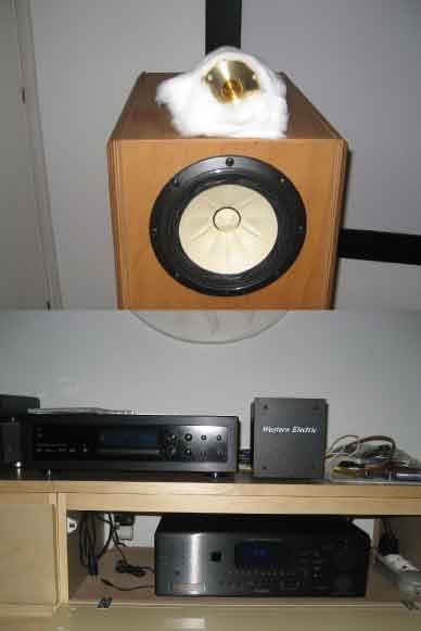

...si è finalmente proceduto all'ascolto del sistema...
Ora come sorgente c'è un Micromega SACD Reference ( http://www.videohifi.com/5_micromega_philips.htm), l'amp è uno Sunfire Ultimate Reciver di Bob Carver (http://www.sunfire.com/ultimatereceiver.htm).
Dopo aver preso confidenza col sistema, ho " costretto" il mio amico ad una modifica Natalizia , ho messo la barba di Babbo Natale al TW:
la cosa è stata alquanto gradita....ovviamente non per l'estetica, anche la cp di trasformatori WE ( fra sorgente e Amp), sono stati ben accettati, tanto che sono stati trattenuti in ostaggio ( sgrunt!).
La cassa mi è piaciuta, ha degli evidenti limiti, ma considerato il costo totale, il compromesso è più che accettabile.
I bassi, sono gradevoli, pur con qualche evidente omissione nella parte più profonda. La velocità ed intellegibilità sono un vero vanto, stante la mediocrità che normalmente ci assilla.
Rimane da capire come qualcuno possa ascoltare quei 208 senza un TW.
Nell'insieme, decisamente promosse, ma non chiamiamole casse top o definitive.
Chi le volesse usare come approccio, ad un tipo di diffusore "sveglio", efficente e dinamico, troverà pane per i suoi denti. Sono in grado di ridicolizzare parecchie casse commerciali, anche di costo notevole.
Il 16 cm. usato nel centrale, non regge il confronto col 208, la mancanza di bassi incide sulla timbrica in maniera importante. Probabilmente sembrerò troppo severo, ma ciò che dico è vero, se lo relazioniamo alla cassa col 208 caricato a tromba, non in assoluto, quindi confronto aperto con altri sistemi.

Il tweeter dorato barbuto che si vede in foto cosè? Che filtro avete usato?
grazie
daniele

Il tw è del catalogo Fostex, T900A, se non ricordo male, il taglio è il canonico 6dB molto alto.
Non esistono centrali senza TW, dove non è stato usato il Fostex, è stato usato un TAng Band.
Questo in tutti i diffosori posteriori, sicuramente sufficenti per gli effetti, ma non ti saprei dire di più, non hanno attirato la mia attenzione.
La barba!
Spesso si vedono casse ( se col TW montato superiormente), circondato da pezzi di assorbente, ma pochi hanno spiegato il perchè e gli effetti sul suono.
Moss, il cui sistema è apparso fotografato quache tempo fa, usa il feltro, Aloia nelle LRL e nelle Apocalipse budget, usa lana non compressa, qui le mie:
Sul numero 50/51 di CHF ( se non ricordo male), ha spiegato il suo intento ed a corredo ci sono diverse misure.
I problemi riguardano sia le diffrazioni che il carico offerto dal frontale e dalla flangia stessa.
Non ultimo c'è da considerare il problema della fase.
Nonostante parecchi non riscontrino differenze, io non sono dell'avviso.
La prima cosa che abbiamo fatto dopo un primo approccio, è stata quelle di arretrare il TW di pochi mm. alla volta, fino a trovare la massima coerenza. Non posso capire chi non si accorga della differenza.
Si arriva ad un punto che il suono "sembra" provenire, non dal due singoli Ap, ma da una sola sorgente virtuale.
La barba toglie ancora un pò della confusione che solitamente disturba l'ascolto con una sensazione di fastidio.
Quando le note percussive del piano ( ad es.) si fanno sentire in tutta la loro potenza, la scena ha percettibli variazioni a seconda della tonalità.
Probabilmente vari battimenti e spurie, creano buchi ed esaltazioni, la "barba" è in grado di ridure questi effetti. Il proprietario del diffusore ha prima senito varie mancanze di....una diminuzione di....poi ha cominciato a metabolizzare.
La nitidezza, la fa da padrona rispetto alla situazione precedente
La stessa sensazione che si ha quando si passa da un basso sbrodolante ad uno frenato, si crede "quantità", una somma del segnale originario con una amalgama fatta di code e armoniche aggiunte artificiosamente.
Anche il trafo della WE, lavora in tal senso ed in tutta la gamma. Oggi ho ricevuto la richiesta ufficiale di trovargliene un paio; come volevasi dimostrare, tutti gli amici che li hanno provati, li hanno poi voluti a corredo, allucinazione ( acustica) collettiva?
