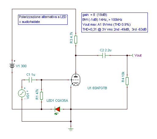

Una alternativa che permette di evitare condensatori, in quanto la resistenza dinamica del diodo (che è comunque attraversato da tutta la corrente della valvola) non si trova sul percorso catodo massa, ma in griglia dove si trova in serie ad una resistenza di valore molto più elevato:

A questo punto perchè non
rimettere la resistenza al posto del diodo?
Federico

il metodo da te riportato mi sembra un modo
elegante per sostituire ad un elettrolitico di grossa
taglia (e di qualità quindi critica) un condensatore
piccolo, magari in poliprop, ma comunque di qualità
superiore, in ingresso.
E questo senza introdurre feedback da degenerazione
catodica in quanto la res cat. risulta esclusa dalla maglia di uscita.
