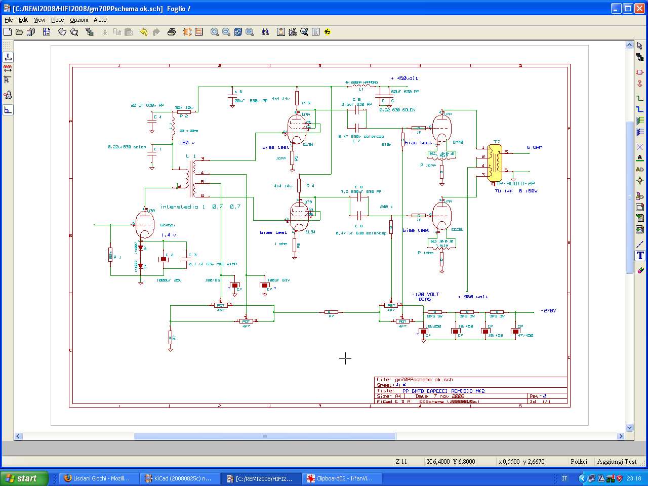

ecco lo schema mk2 , finalmente con un CAD (kicad).
saluti
Remigio

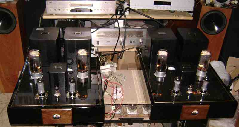

bene
volevo chiudere con quello che è diventato nel frattempo.
pecora chassis, of course! mi spiace per dr paolo ma 60 chili l'uno non
si possono mettere altrimenti , e poi a me piace cosi.
trafo tutti Bartulucci .
saluti
OH! che fatica portare quella semipanchina dalle sale all'auditorium allo scorso bottom dello scorso anno ... tutti pesanti 'sti ampli? Sembra ben fatto. Come mai bartolucci? Ed i tuoi trafi?

Finalmente sono riuscito a connettermi co sto server....
I trafo nella versione definitiva sono Bartolucci , nella versione prototipale
continuo ad usare i miei , tranne per gli interstadio che sono Bartolucci anchessi,
anche se mi sto adoperando per autocostruirmeli.
i cond di bybass della 6c45psono in via definitiva dei 100/100v cerafine bypassati .
i cond motorrun sono quasi spariti del tutto.
i due di accoppiamento sono degli audyncap plus(e ora ci provero i silvergold).
a Monterubbiano portero i prototipi(se potro venire) piu leggeri e "sbattibili" senza troppe
conseguenze estetiche e renali.
Remigio

altre foto:
e ancora:
poi
sinuko
Messaggi: 2435
Messaggio da sinuko »
Complimenti... molto bello e immagino che sia stato un lavoro duro.
L'interstadio è quello piccolo nel mezzo?
Puoi darmi le caratteristiche dell'interstadio?
Ciao Paolo
Ciao Paolo
Natali
Messaggi: 316
Messaggio da Natali »
Bravo! gran bel lavoro.
Hai anche qualche foto dell'interno?
Ciao, Andrea
pipla
Messaggi: 1001
Messaggio da pipla »
dovrei , ma non so se merita... l' esterno è piu bello ...
pesante direi :D :D
piccolo ? è grande come un normale tu per el34 !:o è che sono
mostruosi gli altri 8)
7500 ohm primario , sec. 1: 0,5:0,5
per maggiori info purtroppo le sa solo Bartolucci , ho cercato di carpirgli
qualche segreto :twisted: .. ma è sigillato come i suoi trafo... resinati!
comunque sto provando a rifarli, se dovessero andar bene, nessun problema a pubblicare lo schema interno.
Che differenze ci sono tra le due versioni, all'ascolto?
Sono molto simili (considerando gli interstadi uguali)il prototipo con i miei trafo di uscita sono caricati con 14kohm AA e 950volt, la versione con i bartolucci è caricata a 10kohm e un 1kv ed ha un pò piu di potenza , sembra anche essere un pelo piu preciso e focalizzato.
Il mio semra un pelino piu definito in alto(forse).
sono due versioni distinte . :)

pipla
Messaggi: 1001
foto dell' interno, un po caotico il cablaggio , ma ho preferito la sicurezza
all' estetica , come sempre .
doppi isolamenti per i cavi HT.
Il toridale che si vede è per i filamenti.
notare , facendo i rapporti , che bestie siano i BHC di filtro :D :D :D
3 in serie da 10000 /400volt, peccato averli nascosti.
Ciao Remigio,
:) bel lavoro complimenti ; )
I contenitori sono fatti su specifica?
pipla
Messaggi: 1001
ciao Tiziano
si gli " scatoli " sono custom made e sono fatti in tubolare di acciaio 10*2 cm
con due rinforzi da 1*1 cm.
le dimensioni sono 45*65*10 cm e anche il solo telaio aiuta in bella percentuale al peso complessivo. :D :D
remigio
Remigio i pannelli superiori come sono stati lavorati?
pipla
Messaggi: 1001
ciao,
i piani in acciaio da 3 mm sono forati a mano (da me ) e stuccati e verniciati neri,piu trasparente e cottura a forno(da carrozzeria).
ho poi siliconato la giuntura(previa mascheratura con carta gommata) tra piano e fiancate con silicone nero che serve anche da collante per le asticine in ottone.
remigio
