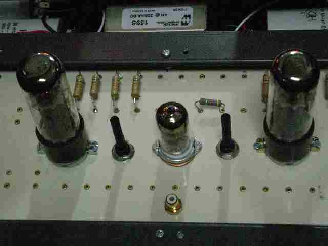

Messaggio da pipla »
dopo un annetto o quasi..

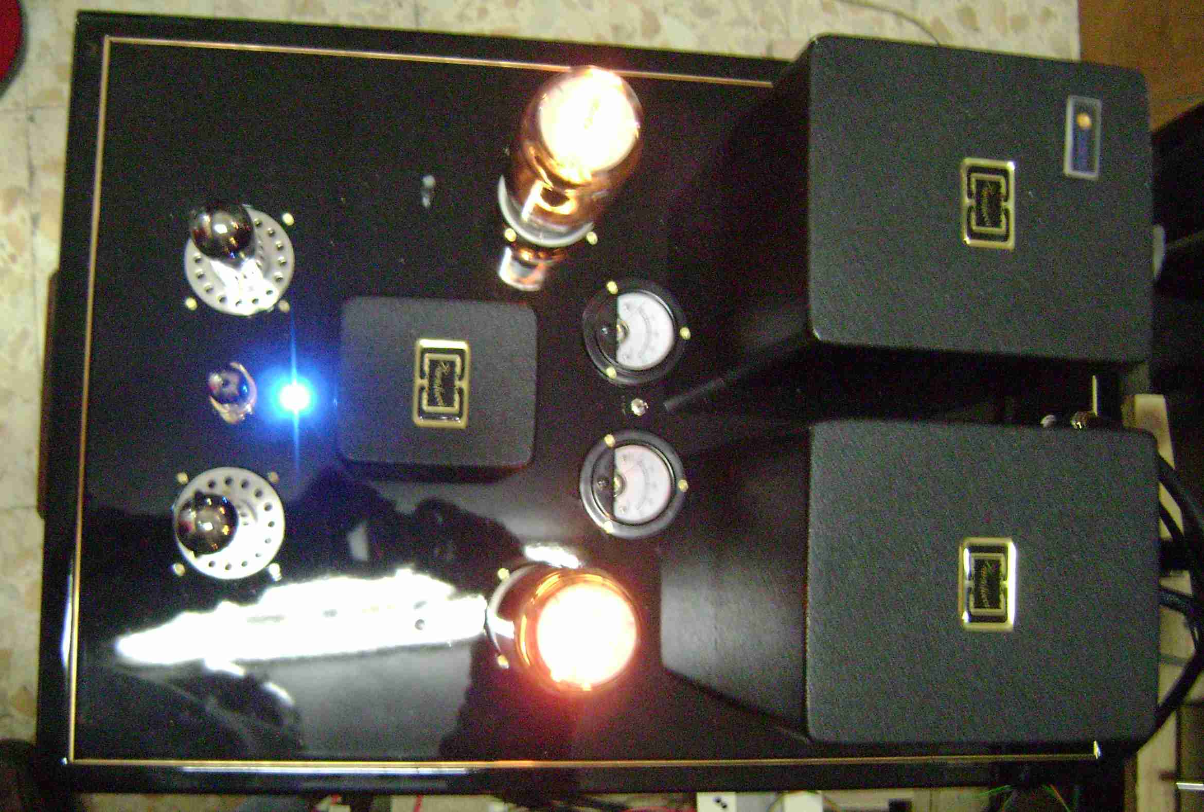

Complimenti, molto bello. :)

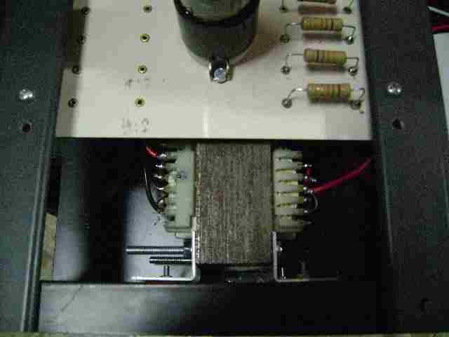

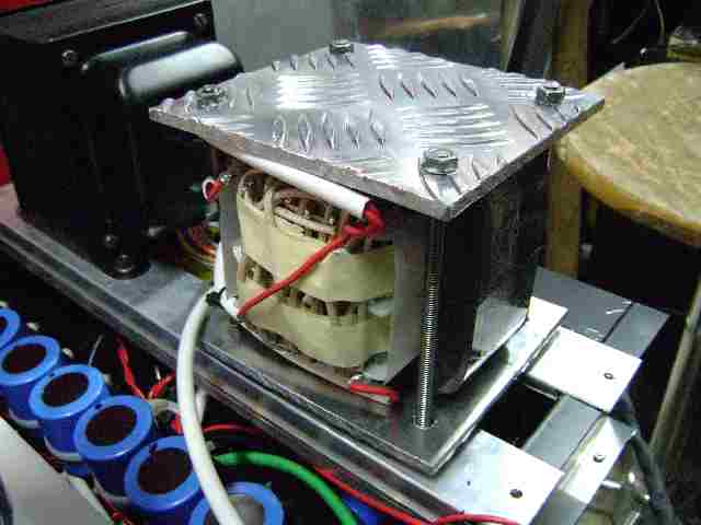

ma a cosa serve quella placca d'alluminio sopra il trasformatore ? :?:
bye
A serrare il pacco, probabilmente.
si :)
Grazie! :oops:

Messaggio da N.o.Sound »

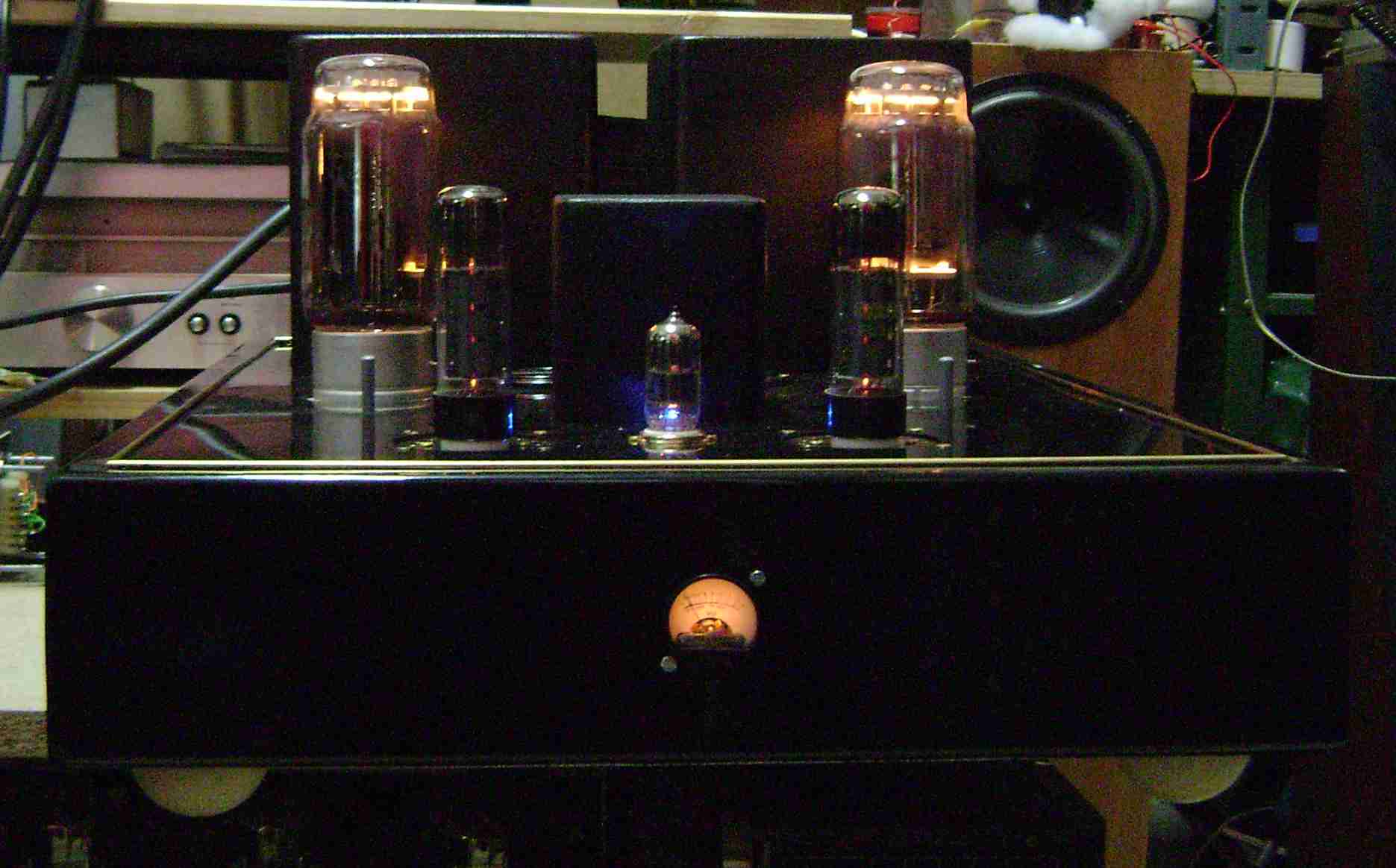

Bello complimenti...
Ma di tutti gli schemi proposti...
Alla fine quale hai adottato..? Lo posti..?
Grazie :oops: :oops:
Ho optato per 6c45 , TI , el34 *2 a pseudotriodo, gm70*2 ,trafo diy (tranne quello
di alimentazione) come proposto gia sul 3d gm706c33...
per lo schema , sicuramente lo posto , il tempo di disegnarlo in versione
mk1 visto che l' ho acceso ieri!
saluti

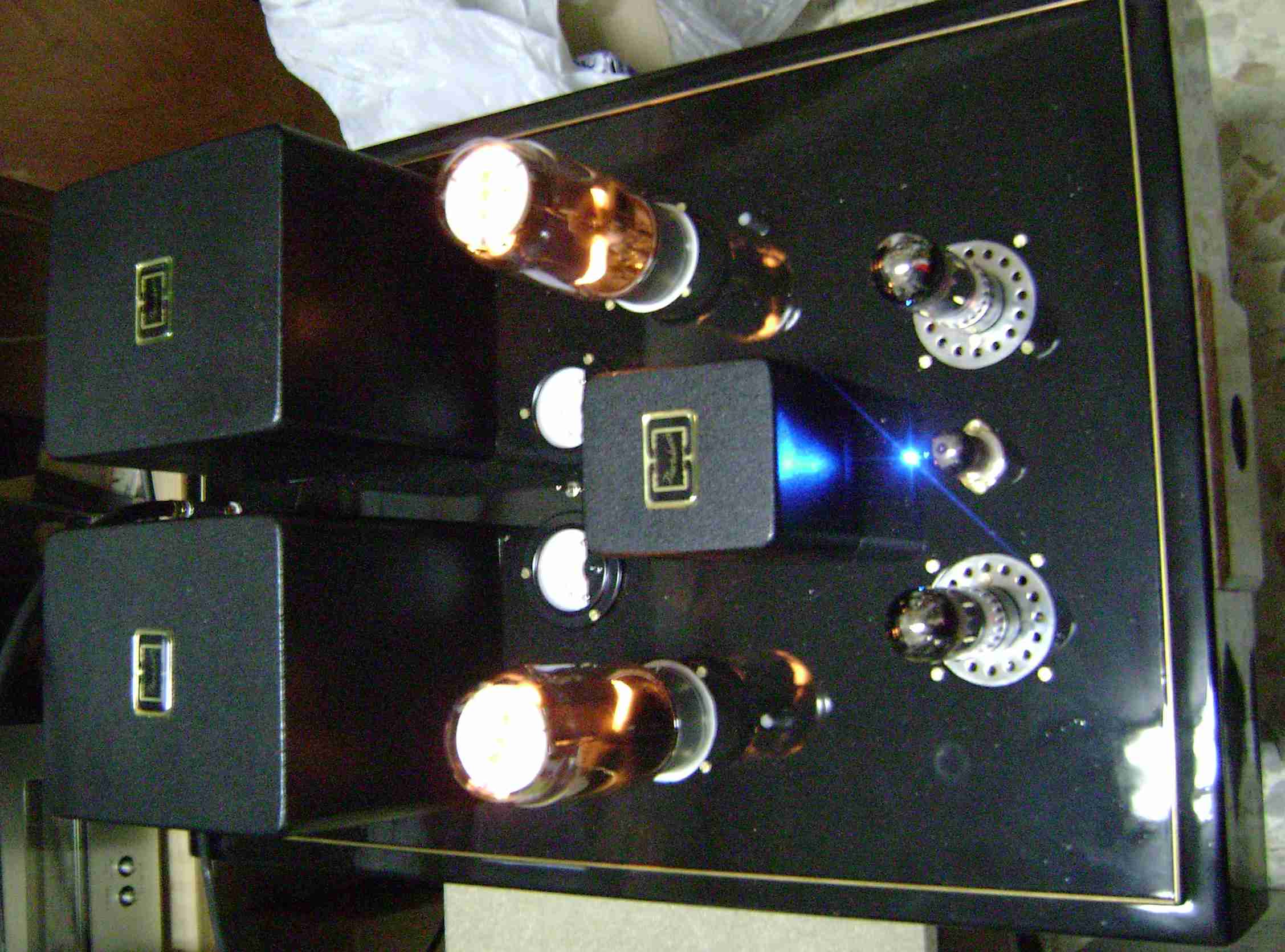

Esci di catodo con le El34..?
Aspettiamo lo schema...
Vedo che ti sei avvolto i TU...ma volendo andare su qualche prodotto in commercio...che suggerisci?
pipla
Messaggi: 1001
no , anodico accoppiato RC(quadagno in tensione 4-5)qui si potrebbe usare
il carico induttivo ma i costi , gli ingombri e i pesi....
Ti posso assicurare che fanno i loro lavoro anke cosi!
per i TU commerciali non so proprio , mi sembra che in giro ci sia molto poco
o niente.
Comunque posterò anche come avvolgere i TU , magari qualcuno li potrebbe
anche migliorare! (cosi lo riavvolgo.. :D :D )
Il clan dei sabaudi che fa dorme? aspetto anche il loro TU!! :D

il TI
stanno per arrivare i nuclei a c 28*35 , spero in un ulteriore passo avanti .
Tutti ancora svegli vedo..

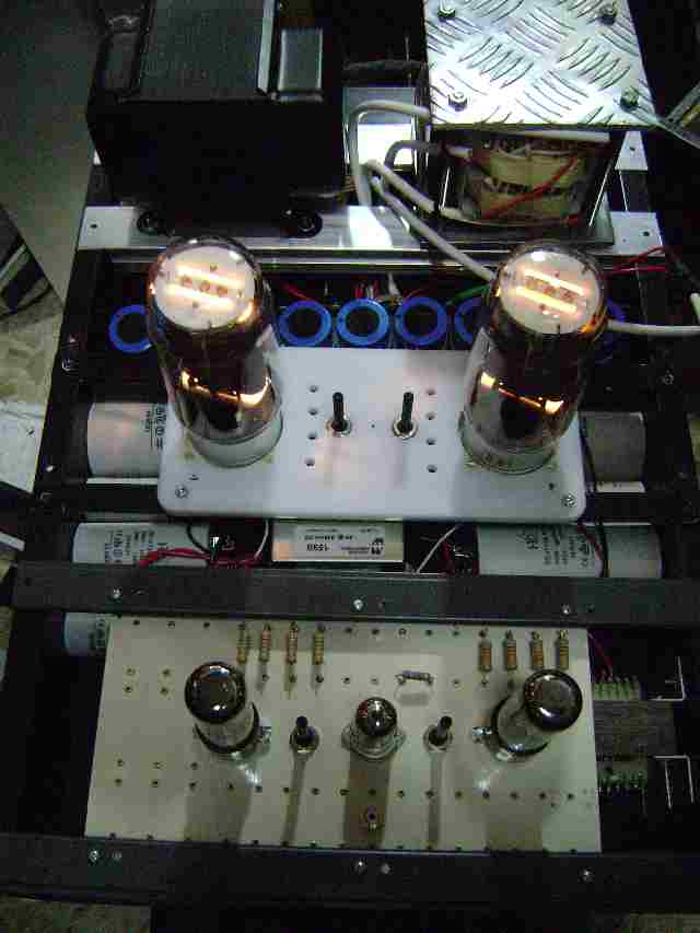

Come hai polarizzato le GM70?
Io nel caso mi affiderei al buon amico Luca Raoli per i trasfo...

Ciao, bel lavoro, come suona?
Come hai realizzato lo zoccolo della GM70?
Ciao, Andrea

e quanto pesa questo? sono veramente curioso di sentirlo, la giemme è una valvola che mi piace molto.
a remì, ma sempre con sti ampli bauletto?!?! :D :D
per iniziare (bene devo dire) 50ma 950v circa 100/110vbias, fisso.
ho usato quelli nos Russi
Non l' ho pesato , comunque meno di quello con le 6c33c che portai a
monterubbiano :D :D pero questo è mono!! :D :D :D

come suona?
Credo molto bene , nonostante una risposta in freqenza misurata -3db
30-23000hz (dovuta in massima parte dal TI fatto un po frettolosamente)
drasticamente piu definito del PP 6c33 ultima relise , potente il giusto ,un basso notevole per impatto ed estensione ,insomma
bassi medie ed acuti da ...1kv , chi conosce lo sa. :D :D

Quindi lo reputi molto superiore al 6C33 "monterubbianese"...
Complimenti allora per l'ottimo lavoro!!!
