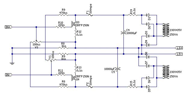

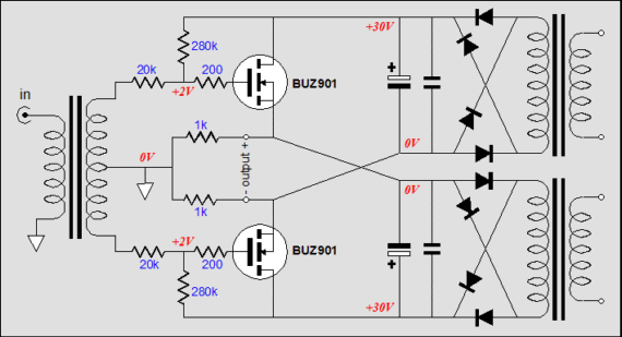

Ma che cazzxoa! Il prototipo è 'na cosa come questa (da un blog di mr Broskie) con gli IRFP150N ed una alimentazione inniorante a 50V. Bias dei dispositivi attorno ai 100mA. Ma come straminchiazza è che ad un certo punto salta tutto? Mo' stavo facendo entrare un segnale di .4Vrms circa ed all'improvviso sono saltati i fusibili a monte di un FET e si sono suicidati entrambi i 150N. Ma che vogliono da me? E succende sempre così. UMPF!
Non omettere mai degli zener da 10V tra gate e source del dispositivo, meglio se una coppia in serie tra loro a clampare la Vgs entro valori salubri per l'ossido di gate dei mosfet

poi riprovo. ma quando ho fatto andare con il segnale un solo dispositivo non ho avuto problemi e ci ho tirato fuori 'na decina di W senza problemi. secondo me sto facendo pasticci con il bias. poi posto qualche schema aggiungendo anche gli zener.

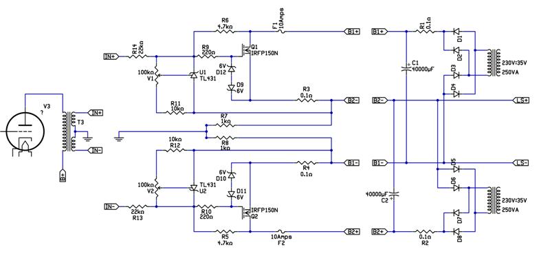

Ecco. L'ingresso è accoppiato con condensatori non disegnati sullo schema. I dispositivi vanno a 100mA. La tensione al drain è di 48V circa. Vgs intorno ai 3.1V.
In realtà nel datasheet dei BUZ901 parlano di diodo di protezione integrale: il che potrebbe anche essere. Però anche nel datasheet del BUZ901X4S (che suppongo sia uno stretto parente in case diverso, ma questo importa poco) parlano di diodo di protezione integrale, ma nello schema equivalente che mettono a pag. 2 non ve n'è traccia.
Questo mi autorizza a pensare che loro intendano come "diodo di protezione" il diodo intrinseco bulk-drain... e che quindi gli Zener di protezione manchino sia negli schemi del nostro gluca ma anche in quelli di Broskie...
Invece, nei 2SK1058 (che sono sempre laterali, e non verticali come gli IRF), almeno da datasheet Renseas, gli Zener di protezione per il gate ci sono eccome!

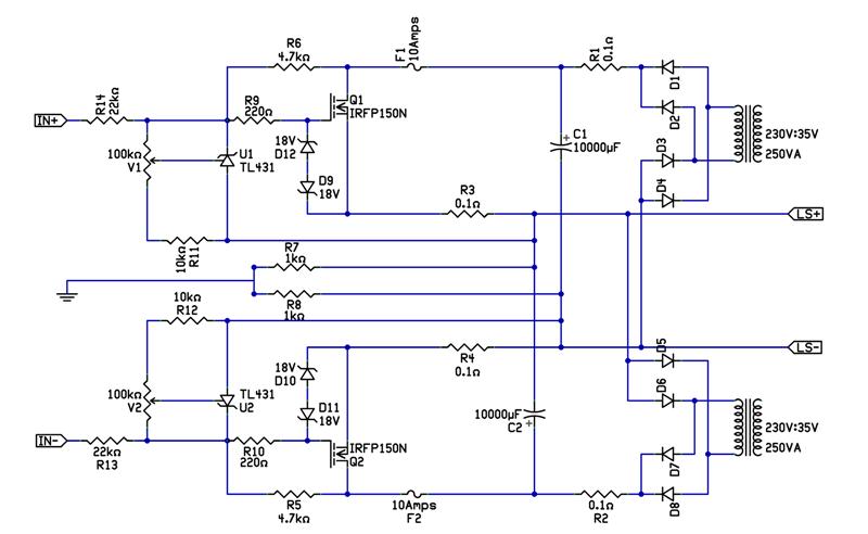

Guarda che 5-6V di Vgs ti bastano e ti avanzano (cfr. il datasheet), usa Zener di tensioni più basse, di modo da salvaguardarli anche contro segnali d'ingresso eccessivi...
Per la prossima volta, procurati mosfet più piccoli, hanno capacità molto minori e ti renderanno la vita più facile.
Guarda questi: http://www.irf.com/product-info/datashe ... rl520n.pdf
sono veloci il doppio e hanno 1/4 della capacità...
Inoltre, quella resistenza da 22kOhm piazzata lì in serie ai gate limita pesantemente la corrente a caricare e scaricare le capacità del mosfet...

OK, per i zener. I 22k servono per il trafo sfasatore che sta a monte altrimenti il regolatore apparirebbe come un carico a bassa impedenza (o sbaglio?).
Interessante il 520N, ma non ha poca tenuta in potenza? Considera che i pochi mosfet che mi rimangono li posso riclare per il regolatore della PSU (che è più o meno quello che dovrebbero fare 'sti bacherozzi).
Eventualmente potrei fare una PCB "universale" per TO220 e TO247.

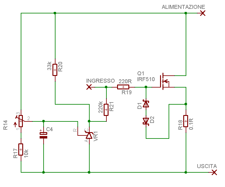

Detto questo, si può passare il segnale di polarizzazione ai gate dei mosfet tramite un resistore di valore generoso, poichè i gate non assorbono corrente di polarizzazione.
Un disegno è più chiaro di 1000 parole...
Non so se mi spiego
L'ingresso ovviamente lo devi accoppiare a condensatore sennò la tensione di polarizzazione per i gate viene messa in corto dagli avvolgimenti del trasformatore d'ingresso (in realtà potresti fare una cosa over-the-top e applicare direttamente il segnale d'ingresso, ossia il secondario del tuo trasformatore d'ingresso, ai capi di R21 nel mio schema... :p )

Sbagli, secondo me: si può riarrangiare la disposizione dei componenti. Prima di tutto, il punto di prelievo per il segnale di polarizzazione, dev'essere l'alimentazione: collega quindi il capo di V1 (il trimmer) che ora è collegato all'ingresso, all'alimentazione. Filtra quel segnale (dal capo centrale del trimmer verso massa) con un condensatore appropriato.OK, per i zener. I 22k servono per il trafo sfasatore che sta a monte altrimenti il regolatore apparirebbe come un carico a bassa impedenza (o sbaglio?).
