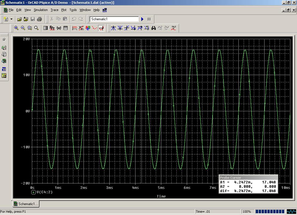

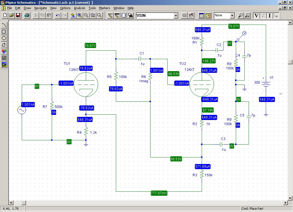

Nulla da fare,oscilla tutto in BF che è una favola!
ho provato a simulare un po lo stadio di ingresso:a parte l'enorme distorsione (sono entrato con soli 0.2 volt di picco) ma poi nn mi convince tanto il fatto di alimentare 1 valvola dal catodo di quella a valle.
Allego simulazione.
A presto
Paoletto
Allego simulazione.
A presto
Paoletto

assicurati di aver fatto correttamente i collegamenti, di aver preso la Vb+ sull'ultimo condensatore di filtro e non ai capi della raddrizzatrice, di aver collegato tutti i filamenti ad un punto stabile in tensione, di aver fatto un buon centro stella per le masse e di aver azzeccato il giusto verso della reazione. Il secondario deve essere messo a massa e va presa la fase giusta da riportare in reazione.

Grazie Piergiogio,riguarderò tutto per bene.
Ciò nn toglie che lo stadio d'ingresso-sfasatore lavora davvero molto male.
La linearità è davvero quella che è,per non parlare poi della risposta in frequenza calante gia a 10kHz e senza nessun carico da pilotare!
Figurati un pò quando lo si va a caricare cn le griglie delle finali
Ma è chiaro se si vede la corrente di polarizzazione del tubo ci si rende subito conto della sue prestazioni di pilotare un carico capacitivo,per caricare capacità c'è bisogno di corrente e bassa resistenza d'uscita cosa che questo circuito proprio nn offre.
Penso che vada profondamente riguardato,al limite sostituito cn un altro sistema.
Cmq possiedo anche delle ECC81,82,88 al limite mi invento un circuito cn queste,vediamo che ne esce fuori,cosa ne pensi?
Credo che sia anche questo il bello della sperimentazione
Paoletto

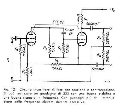

Andrei più cauto a stroncare un circuito pensato da qualcuno che ha evidentemente più esperienza e competenza delle mie.
Il driver va bene, se solo colleghi R5 ai 300V come ti ha suggerito Ivo.
Tutte le modifiche che vuoi, ma solo dopo aver compreso e fatto funzionare il circuito originale. Altrimenti che modifiche sono?

Yes, the Philips circuit is very curious.
The first stage is effectively powered from the cathode of the next one !
This being confirmed in the text:
". . . prestadio in un ciruito a reazione."
Doing so, the first stage draw almost no current and can't work.
I can't see where is the mistake, but if we could increase the current in the phase splitter(wich is very lo), its cathode will rise and this will give more voltage to the previous one.
Since you have a simulator, try to reduce R2 (R9 in original Philips schema) or R4 (Philips: R3) and see what happens.
Could be a "typo" error ? ?
Ivo.
Ivo.

Sorry, I mislooked the schemnatic.Yes, the Philips circuit is very curious.
Originally posted by Ivo - 02/07/2007 : 16:49:10
It seems really so, it is described at page 11 :

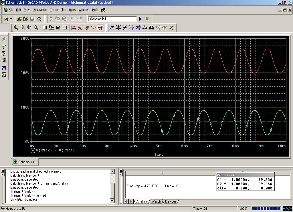

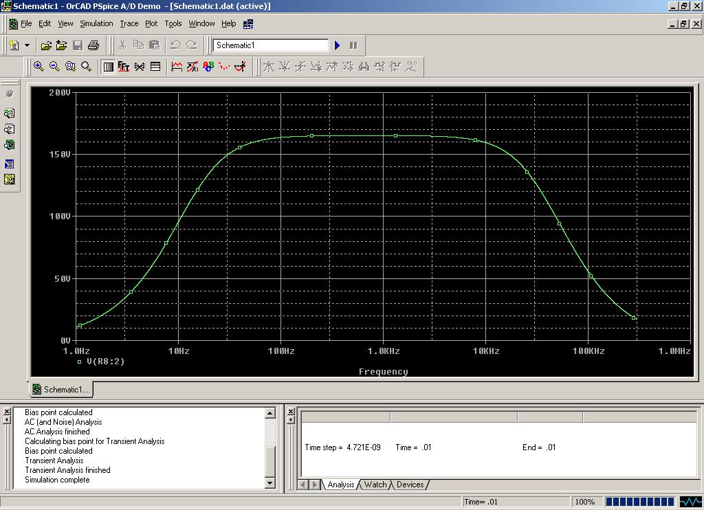

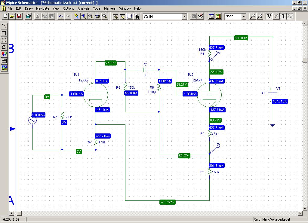

Allora come suggerito da Ivo modificando un pochino i valori delle resistenze di polarizzazione qualcosina va meglio.
Con 100mV di picco in ingresso si ottengono 17 V di picco in uscita.
Rimane cmq una risposta in frequenza piuttosto bruttina
(ad anello aperto)
Stasera faccio le modifiche e vi faccio sapere.
Se nn va prendo e butto tutto dalla finestra
Sherzoooooooooooooo
Sherzoooooooooooooo
