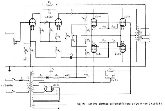

L'ampli è questo:
ed è descritto qui

Carina la polarizzazione fissa regolabile :)
Mi chiedevo se portando l'ampli in A pura il TU rimane lo stesso.
Non vorrei dire cantonate,è vero che in un PP il flusso del campo di induzione B si autoelide,però non ci dimentichiamo che cmq in un semiavvolgimento ci passa piu corrente.
Secondo me non basta agire sulla sez del filo del primario ma anche forse ricalcolare il "ferro". :D

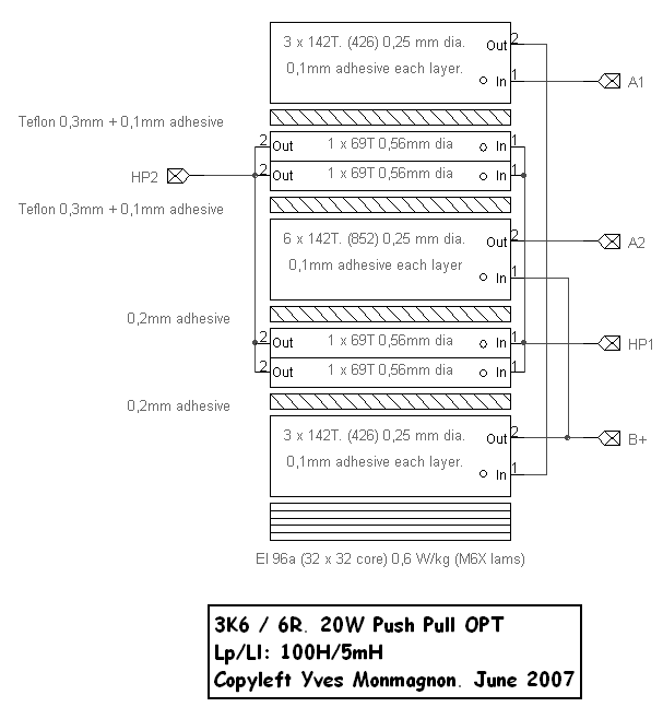

Ho chiesto aiuto a Ivo per il dimensionamento del TU,è stata 1 persona davvero gentile e disponibile.
Ha calcolato un "possibile" TU.
Non ho competenze per giudicare se va bene o meno,bisognerebbe fare un prototipo e sperimentarlo.
Ecco il prototipo
Che ne pensate?

Nessun disegno.
Esperienza. Tutto si puo' fare meglio, ma tra il non fare perchè si puo' fare meglio e fare così com'è uno schema collaudato cosa preferite?
Interessante lo schema asimmetrico di avvolgimento di Ivo, perchè lo hai fatto così, Ivo?
