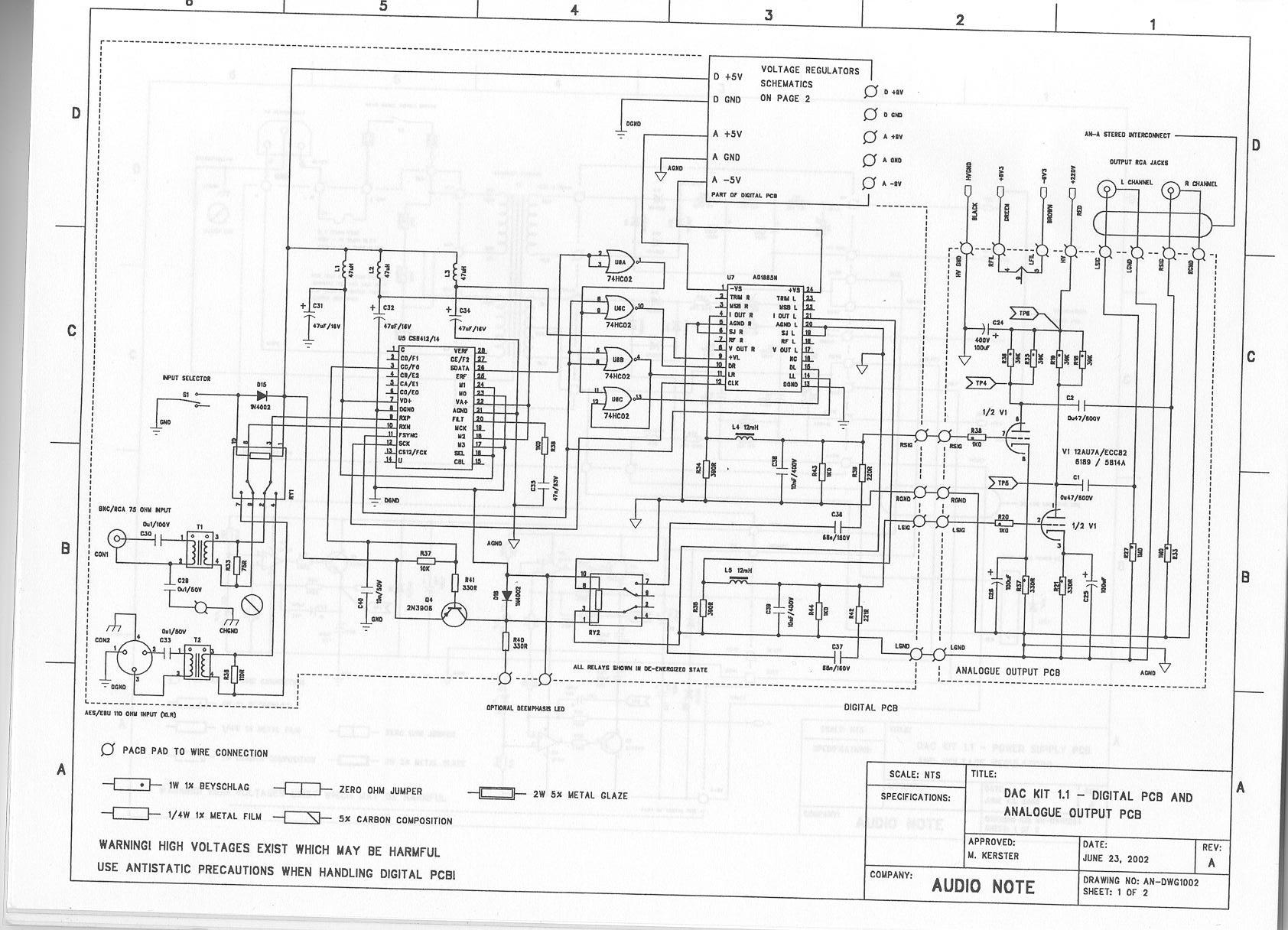

Stadio d'uscita per dac pcm 63k
A cosa serve la de-enfasi sull'uscita?

Originally posted by tonino60 - 20/04/2006 :  22:23:44
Il mio dac non è autocostruito, ed utilizza 4 ne5532 e la circuitazione è simile per non dire identica a quella inserita nel datasheet del pcm63.

Ma secondo me ,praticone dell'autocostruzione, i diy sono fortunati perche' possono fare sicuramente buone cose e avere il privilegio di poter tenere più elettroniche da ascoltare alternativamente (quando ci si è stufati si cambia ..) senza fissarsi sulla perfezione del proprio impianto, come fanno gli audiofili.
Per l'elettroniche mettendo appunto ,veramente ,un amplificatore classico a valvole con uno schema di trent'anni fa con una buona componentistica si ottengono ottimi risultati senza cercare nessuna cosa nuova con lo stato solido(molto più difficile da far suonare altrettanto bene),come invece potrai essere interessato tu Mauro,progettista di professione.
E i monotriodi allora, più elementari di così.Che sono tutti scemi gli audiofili che li usano con schemi degli anni trenta!!
Ritornando agli zero oversampling dac, Audio note li usa sui prodotti relativamente economici fino a cose da trentamila euro.
Anche qua',sono tutti sordi e fessi quelli che ascoltano i convertitori zero oversampling perche troppo semplici progettualmente?

AUDIONOTE usa quell'espediente solo sulle serie di basso livello, poi quelli per campare devono vendere, differenziarsi, devon far sembrare che c'è ricerca alla base, devono inventare mode, mica mettere delle cose a casa propria per ascoltare musica a suo personale...
Sbaglio?

Poi, che dire, se uno copia uno stadio di uscita Audio Note, lo adatta al suo lettore, e si trova bene, tanto di cappello....
Diciamo che i miei riferimenti tecnici sono molto lontani da questo tipo di soluzioni, dove sembra che basta metterci un triodo e sei "high end".
Negli schemi che vedo non c' è nulla di originale salvo il fatto di "violentare" la sezione analogica con stadi I/U passivi seguiti da normali amplificatori di segnale, peraltro dotati di celle filtranti di ordine inadatto, specie se a campionamento standard.
Suona bene ?
Buon per Audio Note ed i suoi clienti...
