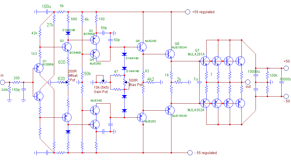

Tra l'altro, implementano anche il sistema "No Switching", che permette al dispositivo finale che non conduce di non interdirsi mai. Non sarà classe A pura, ma pur sempre meglio della AB, con simile corrente di riposo.
Spero di essere stato utile.
A.
Originariamente inviato da andythefirst - 07/02/2006 :  17:02:16
Non sono sicuro che a correnti forti i transistor dell'ultimo stadio non si interdicano mai; non essendomi d'altronde chiare le connessioni dei resistori dello stadio di polarizzazione alla barra centrale la mano sul fuoco non ce la metto di sicuro. Saresti cosi' gentile di postare una versione con i "pallini" sui tuttti i punti di connessione?
Grazie e ciao.
Antonino
andythefirst
Messaggi: 11
Iscritto il: 07 feb 2006, 22:49
Messaggio da andythefirst »
Purtroppo lo schema elettrico che ho allegato, è l'unico messo a disposizione da un membro di diyaudio.com
Ho letto tutto il thread in argomento (20 pagine circa), ma non ne ho trovati di più precisi.
Mi dispiace. A.

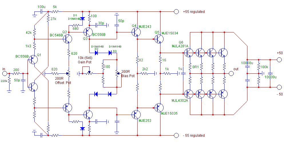

Qualche tempo fa un ragazzo mi scrive una mail dove mi propone di disegnare un circuito
così e cosà senza feedback, con un pilota preso da qui, uno stadio finale preso da là.
Io non ci acchiappo molto con i transistor in quanto o quasi sempre giocato con le valvole,
ma mi dico: perchè no? è un'occasione per provare, divertirsi, e vedere cosa ne esce.
I vincoli che mi poneva il ragazzo di cui sopra erano molti ma questo rende le cose
più divertenti. Abbiamo iniziato a pescare idee a destra e a manca finendo con un
oggetto (ancora in fieri, peraltro) dalle molte paternità. Uno stadio di ingresso
tipo accuphase E212 che prosegue in modo + semplice e senza feedback, un vas
semplice ed una tripletta di uscita alla Aloia che però, come vedrete nel prossimo post,
sta lentamente cambiando.
una volta gettate le fondamenta il passo successivo è quello di affidarsi a chi ha
più esperienza e quindi ai forum. Questa è forse la parte più bella, quella in cui si
impara di più.

Messaggio da fscarpa58 »
ecco
questa è la versione attuale.
- è stata aggiunta una res 27k sui collettori dello stadio di ingresso
per farli lavorare + freddi (Vc circa 17V).
- rete filtro 5k 100u sull'alim sempre dell'ingresso per ridurre
sensibilità ai disturbi
- diodo D1 compensa termicamente Q3
- Q1 e Q2 si compensano grossomodo.
- D2 e D3 compensano rispettivamente Q5 e Q6
Q4 per ora non è compensato.
aggiunto cap 30p su emettitore Q3 come filtro alte freq da alim
(merita discorso a parte)
- cambiato completamente la rete sugli emettitori di Q4 e Q5:
così si dimezza circa la corrente richiesta al regolatore e si può
regolare a piacere la resistenza sulla coda (2k2 e 1k ) ottenendo
di poter altrare il comportamento della corrente nei dispositivi
(più o meno tesa ) in quanto ne rappresenta il carico.
- cambiati dispositivi un po' ovunque
- la sensibilità è ora 1Vrms per 150W/8Ohm (guadagno circa 34 )
prestazioni.
buone ma migliorabili. la distorsione è prevalentemente di 2a armonica
in quanto il potenziometro per offset sbilancia il circuito ma anche perchè
il circuito è comunque sbilanciato (simmetria complem. non è vera simmetria). Bilanciando migliorerebbe molto la figura di distorsione a bassi livelli (quindi anche l'intermodulazione).
problemi
-Q3 deve essere cambiato in quanto il BC556B non è dato per tensioni così alte.
- lo stadio finale distorce parecchio relativamente al resto in quanto non è in classe A. o meglio ha una brutta distorsione (componenti di elevato ordine). Varie soluzioni provate con feedback locale nella tripletta di uscita ( CFP , nodo di uscita riportato a driver e predriver, etc) non
migliorano il problema ( ma è poi un problema?). Forse consigliabile una
soluzione no switching (da qui l'altro thread)
- resistenze di emettitore su Q6 un po' piccole, 0.1 Ohm, ma ho visto che aumentandole peggiora il comportamento. Idee?
Q4 non è stabilizzato in temperatura (consigli?)
ciao e buon weekend
Federico
andythefirst
Messaggi: 11
Forse per Q3 può andare ZTX451 (ZETEX) oppure MPSA92. (Fairchild).
fscarpa58
Messaggi: 164
Località: Italy, Genova
ho appena provato ma lo zetex è dato per vceo=60V e mi serve almeno 100.
mentre gli mpsa92/42 non sono molto complementari e comunque
Q3 è critico. cambiando dispositivi cambia di brutto la distorsione.
dovrò trovare forse un'altra via.
Federico
nebbioso
Messaggi: 84
Iscritto il: 12 nov 2005, 04:49
Messaggio da nebbioso »
Gli MPSA42/92 hanno una dissipazione troppa bassa per quella posizione (625mW @ 25C).
A proposito di distorsione, hai provato ad usare una soluzione cascode nella posizione Q3/suo_complementare?
Infine, hai controllato che nei modelli dei transistori che dai in pasto al simulatore ci siano tutti i parametri che servano per l'analisi a larghi segnali (e non valori di default)?
Antonino
fscarpa58
Messaggi: 164
hai perfettamente ragione Antonino,
avevo i modelli già pronti e visto come andavano male
non sono neppure andato a controllare gli sheets.
Federico

Sfogliando qua e la è trovato una coppia di BJT complementari, che potrebbero fare al caso (al posto dei vari BC546-547) anche con una figura di rumore (NF) ottima.
2SC1775 e 2SA872
Con questi potresti provare ad aumentare la tensione di alimentazione dello stadio di ingresso e VAS, forse con benefici sulla distorsione.
Che ne dici?
fscarpa58
Messaggi: 164
2SC1775 e 2SA872
grazie per l'input
tali dispositivi potrebbero in effetti sostituire vantaggiosamente
quelli di ingresso, il traslatore e la base del cascode.
Il mio vero problema, comunque, resta il VAS
( che sia a cascode o no) in quanto i transistor che proponi
hanno una dissipazione troppo bassa (300mW) mentre a me
serve di almento 5-10 watt.
per tali potenze e alte tensioni la scelta non è molto ampia
con motorola (ON) mentre per i giapponesi ho problemi di
reperibilità di modelli spice.
attualmente sto provando gli MJE340/350 col cascode
ma non mi soddisfano molto.
E' un po' che non posto più in quanto sto valutando
varie soluzioni non switching per il buffer finale
e questo mi prende un mucchio di tempo.
Anzi vorrei reiterare l'invito a segnalarmi link a tale
tipo di circuitazioni. Per ora ho implementato ( in spice)
quella di SANO e quella di TANAKA.
Vi posto fra un attimo la versione cascode classica, comunque.
Federico
