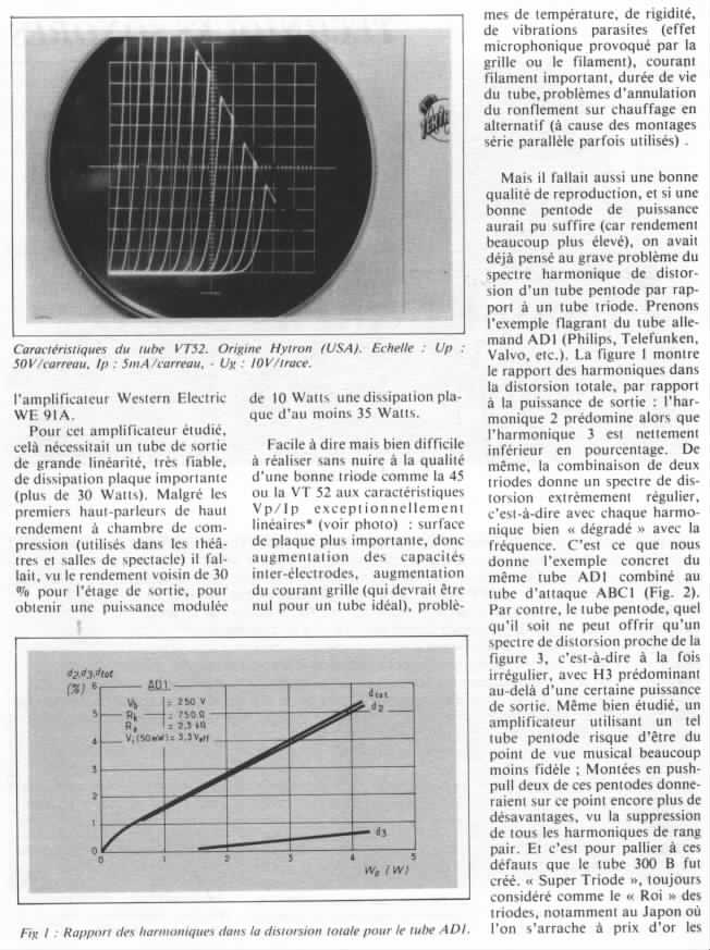

la foto 50V per divisione e 5mA per divisione 10v per traccia
Originariamente inviato da mariovalvola - 26/02/2007 :  20:07:48
Non mi torna. A Va=300 V e Ia=40 mA ( Wa=12W), sembrerebbe Vg=-90v, anzichè i -45 v di una 45.
Sull' articolo, c'è qualche altra indicazione che corregga eventualmente la didascalia della foto? O avete delle altre curve I/V della VT52? Probabilmente la foto all' oscilloscopio è per deltaVg=5V, o il grafico non parte da zero Vg , o non è una VT52 o mi sbaglio.
Che dite?

Mera illazione: le caratteristiche della 10Special (aka 1602), tubo classificato come "da trasmissione", ricordo partivano con un paio di Vg positive in più rispetto alla 10.
Visto che sono coeve, e qui parliamo di 45Special, anche lei credo classificata "transmitting", può anche darsi che nel grafico le anodiche non partano da zero Vg.
Peraltro tu sai bene che le curve misurate possono differire DI MOLTO da quelle del boogey tube pubblicate nel datasheet.

Verificato su altri 3-4 punti, le VG sono praticamente il doppio di quelle della 45. Credo che sia un banale errore dell' estensore dell' articolo. Per il momento tengo buone quelle della 45. Montato il tutto lo cuocerò per un poco e poi ricaverò le curve specifiche.

effettivamente guardando bene , (azz :o), qualcosa non torna. Soprattutto sulla divisione dell'asse x (tensioni). Stimando 75 V per divisione forse ci avviciniamo
