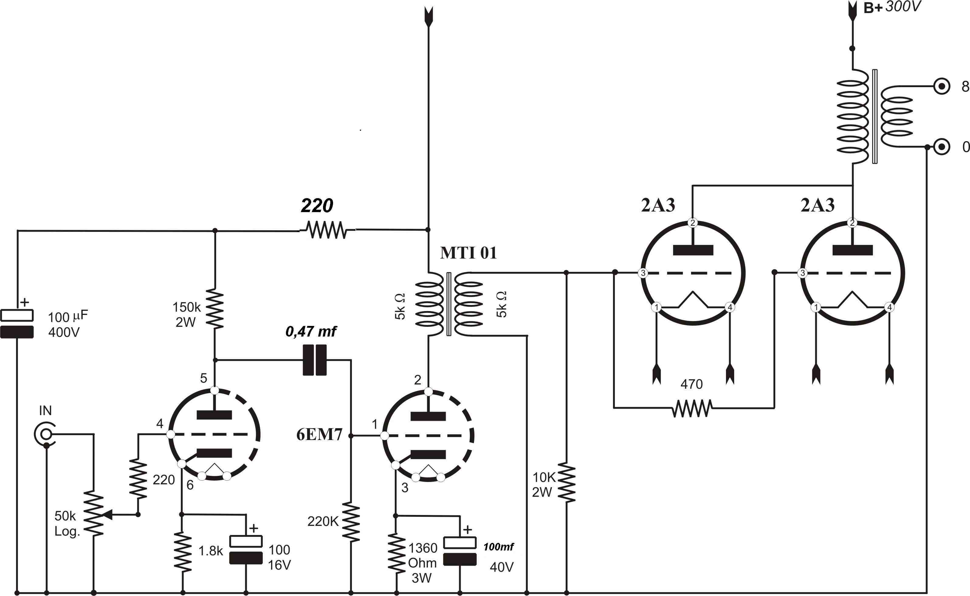

In effetti sarei + che contento di non buttare tutto in ...fumo sè qlc mi puo' aiutare a migliorare il "piccolino" ne sarei felice

Se devo aprire un nuovo post , per l'amp lo farò , intanto aspetto impressioni da chi ha ascoltato un OTL
grazie francesco
P.S. tanto son sicuro che a venderlo non otterrei neanche i soldi spesi per i trasf... Quindi piuttosto che regalarlo , me lo tengo , è il mio 1 lavoro come amp ........meglio averne 2 di amp ....
Originally posted by TQWT - 21/10/2006 :  19:46:26
Mi sembra un bel circuito. La chiave di volta sta tutta nelle prestazioni del trasformatore interstadio mi sa. Migliorare vorrebbe dirne provarne diversi, ma col costo che hanno fai prima a fare un OTL :)
Io non ne ho mai costruiti, ma so che sono rognosetti, per esperienza di amici e per racconti diretti di progettisti OTL di trentennale esperienza (Graaf).

Infatti l'interstadio è stato il + costoso della batteria , ma in verità tornando all'OTL pare che abbia una marcia in + ed in verità mi farebbe piacere capire anche il perchè , chiaramente .
O proprio la mancanza di Trasf è punto di forza , un amico per scherzo fece un finale con una 2A3 ed un altra valvola , di quale non ricordo la sigla con veramente 6 componenti , con accoppiamento diretto , leggerino sulle basse freq. ma la differenza del triodino era una maggiore messa a fuoco ed apertura e piacevolezza sonora maggiore , poi smontato perchè proprio quell'accoppiamento a dire di "Ugo" "critico" e a rischio di rotture di valvole .
Francesco , cmq c'è poco da migliorare sul mio praticamente .......
Originally posted by TQWT - 21/10/2006 :  20:25:43
Senza cambiare trasformatori, potresti provare il bias fisso, due generatori di -Vbias separati per ciascuna della valvole molto ben filtrati e tarare per avere le valvole il più possibile simili e nelle stesse condizioni.
PS se la 10K dopo l'intestadio serve necessariamente (per estendere la banda o togliere risonanze) mi sa che il trafo non è il massimo.

Hai provato a vedere quanto distorce? Prova , tenendo l'interstadio (cos'è? un Tango nc-20?) uno schema stile asano.

10K su 5 K!!! (non avevo visto). E' proprio preso per le orecchie il povero trafo. Lo linearizzi ma uccidi dinamicamente l'amplificatore. Secondo me :oops:

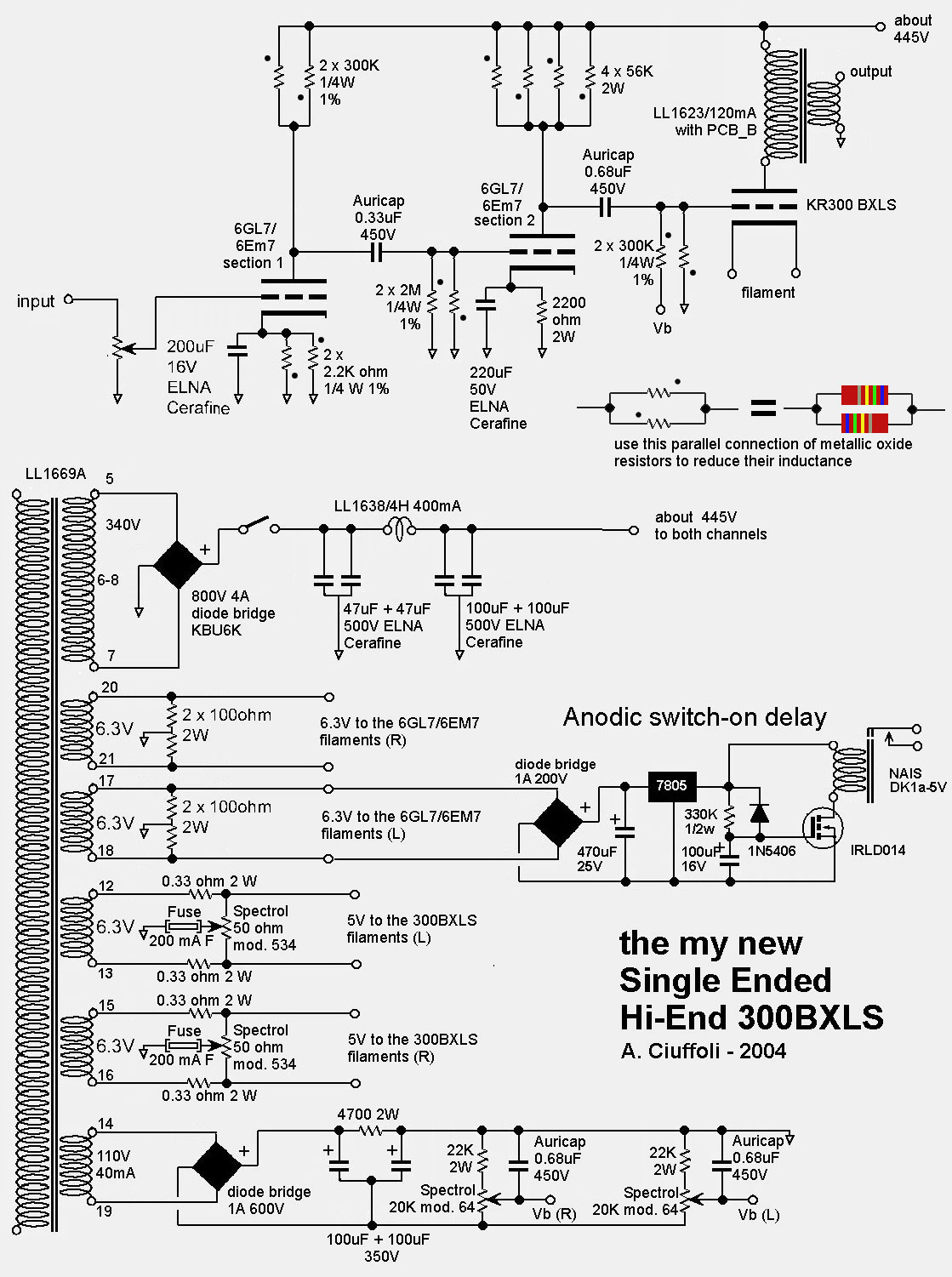

Io fatto un po di prove con un interstadio adattattando un lundhall ma non ne sono venuto a capo sonicamente(si asciuga il suono e suona strano)Ti consiglia di provare a toglierlo e vedere se ti piace di più.
Attenzione ai condensatori di filtro devono essere di ottima qualita' come pure il trasformatore di alimentazione .
Per quanto riguarda gli otl che ho ascoltato molti anni fa nonostante potrei andare da Chiappetta con facilità (...il tempo) ho avuto le tue stesse senzazioni:grande dinamica e trasparenza ma è roba da comprare in kit a meno che uno ne capisca veramente....Quindi lo compri lo monti e non tocchi più niente:niente divertimento!I
.Le tue senzazioni secondo me sono tipiche di chi possiede un SE e ascolta un valvolare più potente.Magari dopo un anno ripreferisci i SE e così via.Ti allego uno schema di Ciuffoli con un esempio con la 6em7.Ti assicuro che con push pull anche fatto con trasformatori d'uscita economici avresti le stesse senzazioni ma suono diverso dall'otl.
Originally posted by mariovalvola - 21/10/2006 :  20:35:55
La grafica dello schema è tipica di Megahertz, i trafi saranno Euterpe.

Bias fisso , non sono proprio addentrato nel "campo" ma "penso" che si debba almeno cambiare il trasf di alimentazione , qualche schemino!?? , poi meglio usare un unico secondario o + secondari per ogni valvola e + ponti ,schemino.....schemino & consigli
Grazie francesco
P.S Quindi la r verso massa ,dopo l'interstadio è segno di scarsa qualità dello stesso( per quello che lo pagato!!!) o e solo esigenza circuitale per eventuali problemi , inficia molto !?? !???

Infatti è megahertz , non lo volevo "sostenere" per motivi di opinioni , divergenti tra vari costruttori ......diciamo che volevo tenermi al di fuori di questo argomento , anche perchè indipendentemente da chi puo' avere torto o ragione , la perfezzione non è "terrena", volevo evitare schieramenti "politici" ma magari avere un aiuto fattibile e senza remore per migliorare fin dove si puo' questo progetto .

Megahertz o non Megahertz, si tratta di capire cosa c'è dietro le scelte circuitali fatte. Il riferimento al costruttore serve solo ad avere un'idea del tipo di ferri (che non sono i Tango ipotizzati da Mario).
Lamberti è uno che sa il fatto suo, se il progetto è suo i 10Kohm devono avere un qualche scopo, che mi sfugge, ma questo non vuol dire che abbia preconcetti circa il costruttore.
Se stai a sentire quanto detto (e scritto) quà e là non te la cavi più. Sei l'unico possibile artefice di varianti al progetto e giudice del loro risultato. Deve piacere a te, non a gente mai vista che non ha il tuo impianto, la tua casa e i tuoi gusti.
Avendo un trafo interstadio adottare la polarizzazione fissa (probabilmente non scelta da Megahertz per cautelarsi verso gli autocostruttori poco esperti) è semplicemente attuabile al costo di un piccolo trasformatore e qualche componente in più. La stessa Megahertz potrà consigliarti circa la possibilità ed efficacia di tale variante.

Grazie , lo faro senza meno , cmq per la distorsione , al banco se ricordo bene. la distorsione fino ai 7,5 w la sinusoide era perfetta ad 8w iniziava ad avere i primi cenni di distorsione , per cui per quanto mi riguarda , lo dichiaro 7,5 w

Non è questione di componenti in più ma di come agiscono questi componenti sulla polarizzazione.
Molto semplicemente, con bias automatico è difficile far friggere valvola e alimentatore, il bias fisso collegato male (pensa il classico corto: avresti 0 volt in griglia al posto di -50V) o regolato a spanne puo' fare danni seri. Non sapendo a chi va in mano io (e ripeto io, non so Lamberti, ma so di altri progettisti che adottano le stesse precauzioni) in un kit adotterei bias automatico+fusibili e protezioni dove servono.

Grazie , per l'esplicitazione , rimane il fatto che dovrò chiedere lumi a Lamberti , l'importante che questa cosa migliori il suono , che devo dire già buono , ma non veloce come a me piacerebbe ,( spero che questa modifica serva a "ringalluzzire" la 2A3) visto che questo PSE me lo tengo , cerchero' di farlo "suonare " al meglio per l'OTL aspetterò un poco e poi procederemo al kit di Chiappetta , visto che sembra il + abbordabile , veramente in giro non mi pare che ci sia altro , come OTL in kit ,almeno con quella valvola la"509" che per mio gusto e piu' piacevole al mio orecchio , in ogni modo mi farebbe piacere avere torto , ma confrontato un "triodino" , ( anche se non è il mio ma parlo della stessa musicalità con molto meno di difetti) che magari non sarà il massimo della 2A3 (non vorrei bestiemmiare , così mi è stato detto ,)l'OTL con le 509 era un mostro di bravura a confronto , ed attenzione non sto parlando di potenza , come si è detto , parliamo ...terra terra ... di un bel cuscino tolto davanti al diffusore , con tutti gli annessi e connessi
