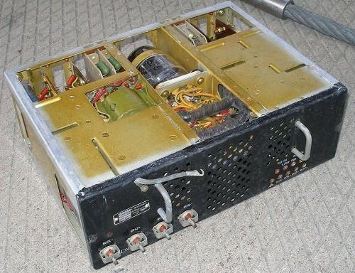

Ma il J79 è un motore americano, i motori americani attuali, a guardarli bene, ricordano il vecchio J79, ed io tengo per gli inglesi. La scuola inglese della rolls-royce (non è più quella delle lussuose berline) ha una impostazione differente: l'architettura ed il "general arrangement" del motore sono diversi. Lo EJ200 (che in un certo senso ha sostituito il J79) ha tre alberi, ugello convergente convergente e servono quattro-cinque computer a terra per dare il consenso all'accensione.
Molto diversi sono i motori a combustione interna (ormai utilizzati solo sui piccoli aerei da turismo). Prima della seconda guerra mondiale avevano raggiunto un grado di sofistificazione estremamente elevato sia in termini di materiali che di produzione che di soluzioni tecniche ma furono sbaragliati dal turbogetto. Molto ricca e ben tenuta la collezione conservata nel museo dell'accademia militare di Pozzuoli con anche alcuni pezzi unici. Alcuni sono anche conservati nei sotteranei del politecnico di Torino. Ed un grosso, nero, minaccioso Rolls-Royce Merlin come cerbero guarda le scale di accesso al dipartimento di aeronautica dell'Imperial College di London e della Rolls-Royce di Bristol.

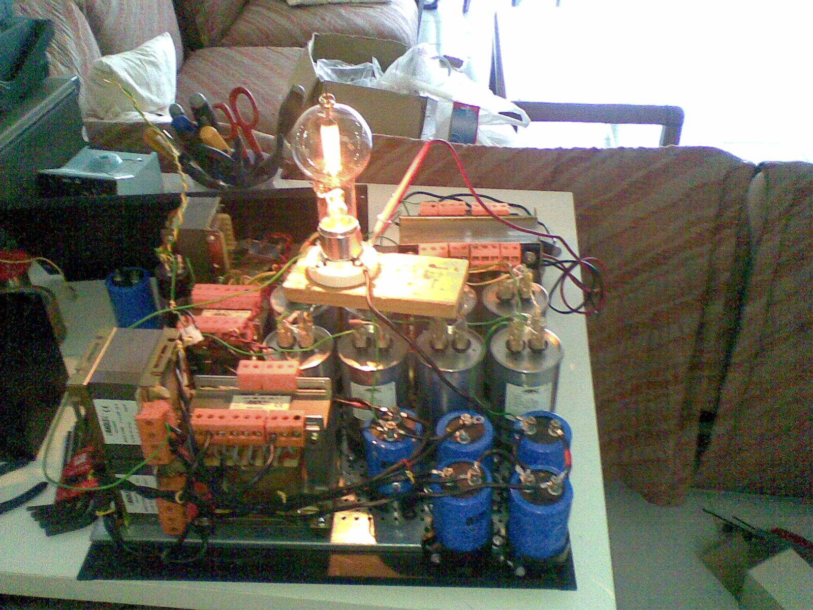

Si. La struttura dell'anodo lascia esposto il filamento e quindi è molto più luminosa della 304TL. Più o meno come la 100TH se ricordi.
Il trafo di uscita sarà il classico FS-100-PF di magnequest configurato come 10K:4 e cioè con rapporto di riduzione di 50:1. Sulle trombe da 16ohm significa avere un carico riflesso di 40k. Proverò anche ad usare un rapporto di 30:1. L'induttanza di carico è da >90H.
Sono numeri che sembrano strani ma è più o meno la norma con la 75TL (i pochi che la usano arrivano sino a 48k di carico).
Mancano solo poche ore di lavoro ed alcuni pezzi banali.

Up and running. Bias della 75TL improvvisato a 50mA. Da provare anche con 10 e 20 mA in più ma per il momento me la godo così. Trafo 33:1, poi si prova con 50:1. Essì, va meglio della 304TL ... nella foto sto usando la versione con la sorella maggiore per i bassi e la sorellina 75TL per i medio alti. Ah! Almeno avessi il vizio del fumo, potrei farmi una sigaretta ora. E non ho neanche chinotto.
- Messaggi: 10610
Un pò di misure dell'amp con la 75TL per chi fosse interessato
20Hz -2.6dB
20kHz -1.6dB
La risposta alla quadra è fortemente peggiorata rispetto alla versione con la 304TL... ma cosa devo dirvi, all'evidente peggioramento delle prestazioni strumentali corrisponde un piacere di ascolto molto superiore.
Ora ascolto V. Capossela con la cassetta Jordan e devo dire che non gli manca proprio nulla.
OH! Si. Potenza max 4W ma arriva sino a 5W con un pò di distorsione del driver. Il trafo è configurato con rapporto di 33:1 (20K:16). Potrei provare anche 50:1 tanto della potenza me ne infischio.
2Vrms in danno 0.9W in uscita.
