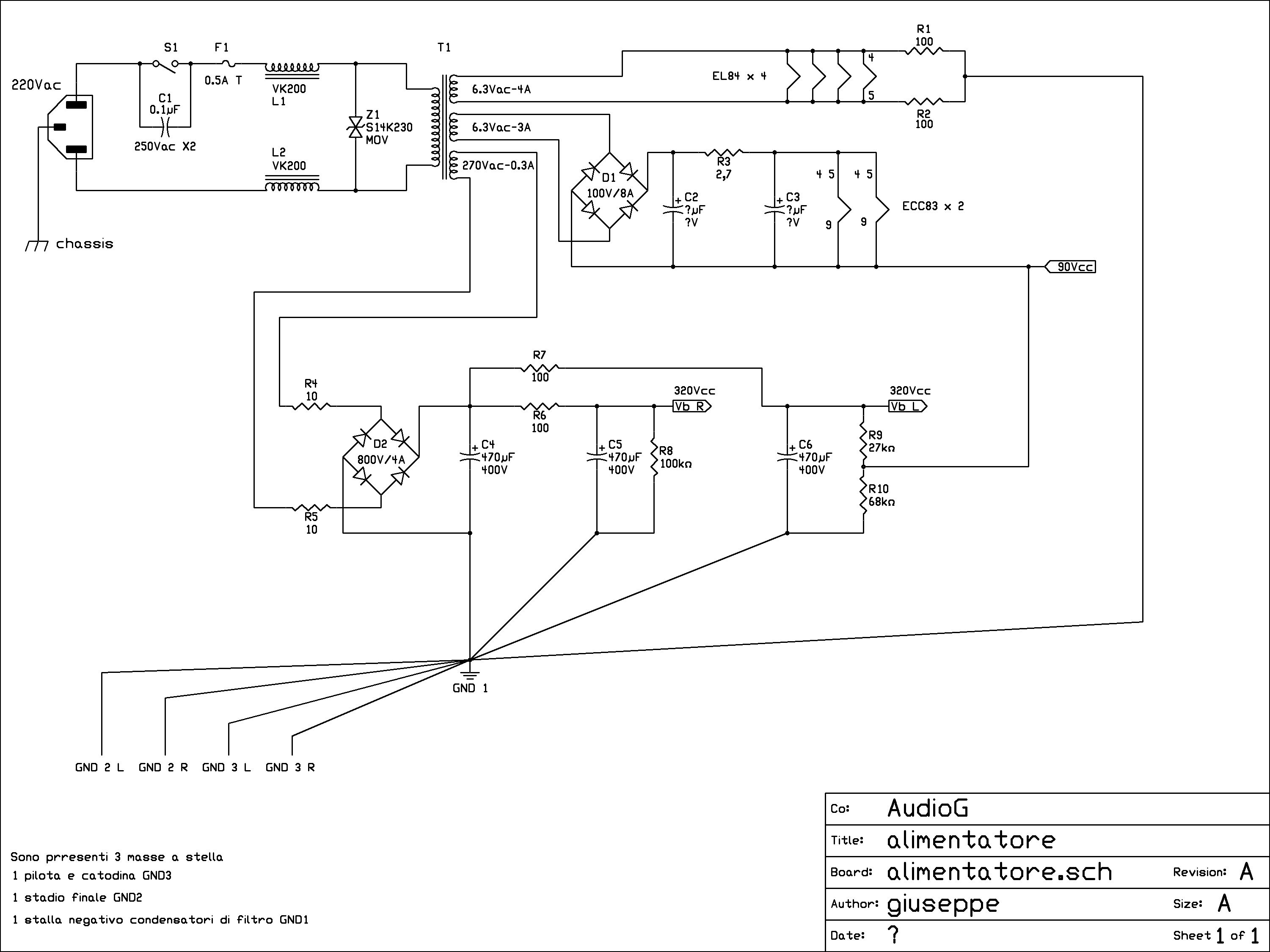

Salve a tutti, ecco lo schema dell'alimentatore, la sezione filtro rudimentale è copiata pari pari da uno schema di Schiavon.
Le resistenze all'uscita del secondario HT vorrebbero ridurre l'impulso di corrente, speriamo.
Per i filamenti della ECC83 li ho alzati a circa 1/4 della anodica.
Particolare attenzione alle masse, ho deciso di utilizzare un collegamento multistella, a riguardo il web è pieno di riferimenti.
Questo è tutto per ora.
Ciao, Giuseppe.

Salve a tutti, purtroppo per motivi di lavoro sono lontano dalla sede e fino a giugno 2007 non rientro. Quindi il mio contributo si ferma qui per ora.
La versione di prova dell'amplificatore da me realizzato soffre di due problemi:
a) i trasformatori Z565-48 in mio possesso sono poco adatti ad un impiego generale, le el84 lavorano in modo molto diverso perchè vedono dei semiprimari non simmetrici. Inoltre la presa UL sembra essere al 25% e non al 43%.
b) lo stadio d'ingresso va facilmente in crisi, il punto di lavoro non è ottimale, la max potenza (quasi) indistorta è di 8Wrms, dopo la dissimetria delle semionde dello stadio d'ingresso è notevole.
Quindi serviranno dei trasformatori fatti in modo classico e si deve cambiare il punto di lavoro del primo stadio, con conseguenze sul catodina che è accoppiato direttamente.
