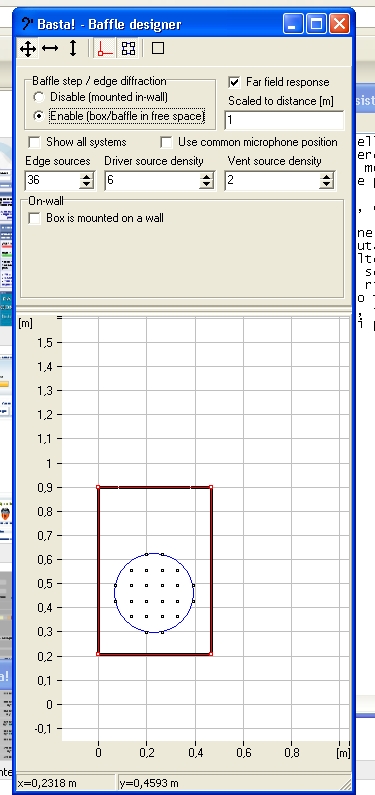

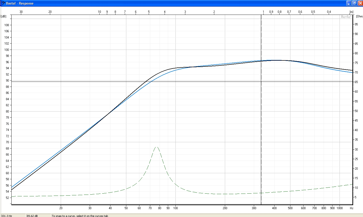

Di recente mi sono capacitato della esistenza di un woofer professionale con
delle caratteristiche molto interessanti, dal punto di vista del hobbista che si
trova alla ricerca di soluzioni molto lontane dalle necessità e compromessi propri
del campo professionale ; e che pensavo non si potessero già trovare nella
produzione odierna.
Ho eseguito qualche simulazione, e sono venuti fuori alcune cose molto
promettenti...
Devo dire che sono della opinione, che le critiche fatte da più parti a questo tipo
di componenti, io credo sia dovuta più al utilizzo sbagliato che di solito si fa
degli stessi, mutuato dalle scelte tecniche solite in campo Pro, che non a la
natura stessa dei driver, che, se utilizzati in modo "diverso" promettono
prestazioni compatibili con la ricerca della "qualità" invece che della "quantità"
Tutte queste considerazioni sono fatte pensando alla riproduzione di musica
registrata, in ambito domestico, in stanze medio/piccole, con elettroniche
associate anche esse "DIY", e di potenza modesta.
Ad essempio:
Questo
' L15P530 caricato in cassa chiusa da 60 dm3 (più che ragionevole per un 15") si vedono gli effetti dovuti alla dimensione finita del baffle, e la diversa risposta quando pilotato da un tipico amplificatore solid state (traccia blu) o un amplificatore con Rg pari a 2 (per esempio un PP di 6BX7 non controreazionato)
Non sono inclusi gli effetti della cosiddetta "room augmentation", che fa la risposta in ambiente ancora più appettibile...

P.S.: c'e` qualcosa che non mi torna... mi spieghi come fai a far entrare un 15" (38cm) in un baffle da 30x60 cm ?!? :o :?:
JJT
average member
Messaggi: 961
Messaggio da JJT »
30 per 60?
45 per 70, piuttosto. Ovviamente il simulatore serve a vedere l'andazzo generale, non si tratta qui di fare i conticini al millimetro. Serve a vedere se una strada e percorribile. Per tutto il resto ci sono le misure..
