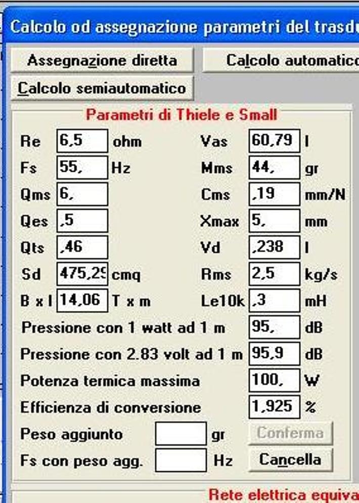

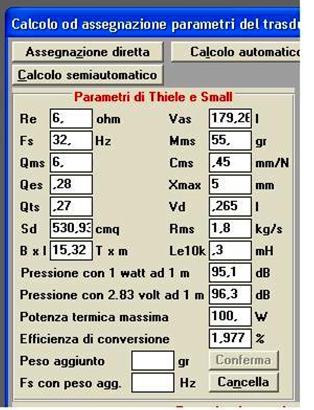

Tanto per fare una ipotesi, la soluzione più semplice ed immediata mi pare possa essere un due vie con gli alti affidati ad un driver, più adeguata tromba, da incrociare, in tutta sicurezza, sotto i 1000Hz.
No dovrebbe essere difficile di trovare, visto la minima potenza in gioco.
I bassi, invece, affidati ad un woofer da 32 cm caricato in bass reflex.
Per fare il lavoro richiesto, detto woofer deve avere parametri fuori dal comune, simili a questi:
O questi:
Trovarlo, o farlo costruire su specifiche, non sarà facile , ne economico.
Particolarmente difficile da costruire un equipaggio mobile di soli 55 grammi per un 12".
Visto la modesta potenza in gioco, forse si può rilassare il dato della escursione alla metà.
Una bobina più corta, forse é anche più leggera.
Un aggeggio del genere compie la richiesta dei 95 dB, con un watt, sino a frequenze ragionevolmente basse, in un mobile intorno ai 60 dm3, accordato intorno ai 45 Hz.
“Me ocupo, sobre todo, de matar el tiempo. Pero le cuesta morirse”.

L'intenzione era quella di evitare trombe... comunque i parametri sono moooolto simili al Ciare HW321, woofer a cui avevo già pensato...Tanto per fare una ipotesi, la soluzione più semplice ed immediata mi pare possa essere un due vie con gli alti affidati ad un driver, più adeguata tromba, da incrociare, in tutta sicurezza, sotto i 1000Hz.

Mmm, il Ciare porta piu VB, e rende quasi 3dB in meno con l'unico watt a disposizione... eff e 1% invece di 1.8
Sembra poco, ma con solo un watt , la differenza tra 92 dB e 95 diventa notevole
