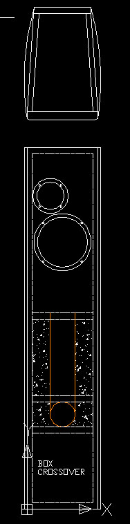

oggi a pausa pranzo mi sono divertito a buttare giu qualche disegnino...
dimensioni in rapporto aureo
volume lordo 22litri
pianta non rettangolare
...nelle intenzioni i fianchi saranno in massello (stile sonus faber per capirci)
....vabbè ho fantasticato abbastanza per oggi! :oops:

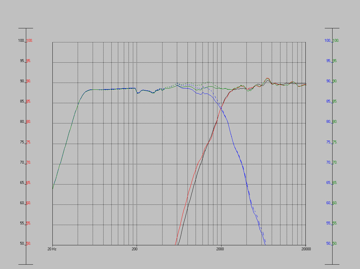

grazie a tutti voi sto cominciando a comprendere meglio come funzionano i diffusori.....
Nel fratempo ho cominciato a buttare giu il crossover secondo quanto ho imparato da voi, ecco qua l'ennesima bozza:
con dispersione verticale
ho scoperto che la risposta, si può modificare anche spostando gli AP sul pannello :-)
avevo una gobba sui 1000Hz nella risposta del woofer....cosi ricordandomi quanto letto ho pensato di spostare il woofer più al centro....difatto la gobba si è ...sgonfiata
il crossover è un'po complicato però.....si vede che sono principiante...
comunque adesso è composta da:
WF: BTW 3° ordine 1.8Khz + cella RC per l'impedenza
TW: BTW 3° ordine 2Khz + cella RLC + attenuazione
l'incrocio è del 4° ordine acustico a 2Khz
...vabbo anche per oggi la pausa pranzo è stata sfruttata adeguatamente ;-)

Originariamente inviato da marziom - 29/03/2007 : 15:33:45
direi che sei sulla buona strada, ma a questo punto sarebbe il caso di introdurre il concetto di obiettivo finale.
Un primo appunto riguarda l'angolo verticale sotto il quale hai tracciato la risposta in frequenza... dalle dispersioni polari è evidente un orientamento deciso verso il basso, quindi in via teorica sarebbe il caso di plottare la risposta a circa -10° e cercare la massima linearità da quelle parti. Il motivo è presto detto: se analizzi la risposta sull'asse puoi facilmente constatare che per ancoli negativi avrai un aumento del livello, mentre per angoli positivi avrai un calo. Se invece ottimizzi il punto di massima pressione, la variazione per angoli positivi e negativi può arrivare a essere quasi simmetrica, se non proprio speculare in frequenza almeno per quanto riguarda il livello di attenuazione dovuto alle interferenze. A questo punto dovrai decidere se posizionare il diffusore in alto, orientando il lobo in basso, oppure metterlo su uno stand basso ma rovesciato, col tweeter in basso, in modo da farlo "sparare" in alto.
Ma si può andare ancora più in là e provare a giocare con le fasi relative: prova a invertire la fase del tweeter e a ridisegnare il filtro in modo che il lobo non sia più girato in basso ma verso l'alto, potrai così mettere il sistema su uno stand senza doverlo ribaltare.
C'è poi l'obiettivo finale, che sarebbe la risposta da ottenere... quella che hai plottato darà sicuramente un suono aperto e brillante, con un certo avanzamento e schiacciamento della prospettiva, mentre in genere è buona cosa avere una risposta sostanzialmente piatta in "anecoica" e decisamente calante in ambiente, con un calo che può variare da 6 a ben 10 dB tra i 20 e 20KHz e sostanzialmente in accordo con le curve di Moller, ma senza esagerare.
Senz'altro si, è meglio avere il lobo leggermente in alto credo, anche per ridurre le riflessioni del pavimento...
a me piace il suono aperto e brillante, quindi c'ho azzeccato!!
ok, ho scaricato i documenti di giussani che parlano della cosa.....questa sera me li leggo e cerco di capire l'obiettivo finale...

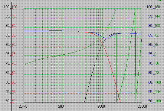

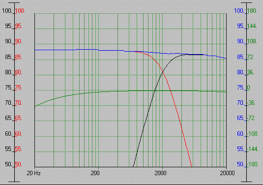

Ci sono riuscito... misteri!
Cross teorico (4ord LR) con altoparlanti teorici concentrici (no offset in nessuna direzione!)
Perfetta aderenza alla teoria. La curva verde non è la fase totale ma la fase relativa, che come vedi è zero, indice di eccellente dispersione verticale.
Cross teorico (4ord LR) con altoparlanti teorici nella geometria reale (quindi con offset di profondità, verticale, orizzontale, così come monteresti gli ap reali):
Come vedi, pur restando il crossover identico a prima, la curva somma non è più piatta e la fase relativa inizia ad assumere le sembianze di un elettrocardiogramma :D . Per correggere la curva allora devi smanettare, e quindi abbandonare l'iniziale ipotesi i filtro del 4 ordine LR (ma come, avevamo faticato tanto.... ed infatti non ti ci dovrai scostare di molto!). Esempio:
Come vedi la curva target del tw è uguale ma quella del woofer è invece del 3 ordine non ricordo più con quale Q, comunque più smorzato del butterworth ma meno del bessel. La curva somma è piatta più o meno, e la fase relativa all'incrocio è circa 40 gradi. Non avrai più la massima dispersione verticale all'incrocio ma un bel lobo di circa 8 gradi puntato verso il basso. Si può fare di meglio? ma credo di si! e dipende poi da quanta considerazione hai per la dispersione verticale e quanta per la piattezza della risposta. Si può migliorare radicalmente? Solo muovendo gli offset degli altoparlanti. Sembra un gioco a incastri, eh? ed infatti per molti versi è proprio così...
Valerio

ovvero, mi sto perdendo qualche cosa
ho giocato (il termine è quantomai appropriato) con AFW e a forza di celle RLC, RC , ecc, ecc si riesce a livellare qualsiasi cosa! :D
ecco il risultato
Immagine Allegato: bozza11_pero.zip ( 5552bytes )
la curva ottenuta (comprese le diffrazioni) è più o meno quella target, però il sesto senso mi dice che non è cosi che si fà!!
.... anche perchè il crossover mi viene talmente complicato che occupa più delle casse!! :)
giriamo la domanda: cosa è lecito fare e cosa no, ovvero bis, ci sono cose che sarebbe meglio non fare a meno proprio di non essere costretti....
faccio un paio di esempi chiarificatori:
1) sul woofer, mettendo un filtro e considerando il pannello, la prima cosa che salta fuori è una bella gobba in zona 400-500Hz........è io l'ho tolta con un circuito RLC su quella frequenza! 8) , ho fatto bene?!?! penso di no......
2) per agiustare la risposta del filtro e copiare il target, alcune volte ho dovuto aumentare il Q del filtro..... cioè ho fatto uscire una bella gobba che mi compensava un "buco" nella risposta....facile no! 8) ....però io so che aumetare il Q significa che entriamo in risonanza......male! :(
e allora???
