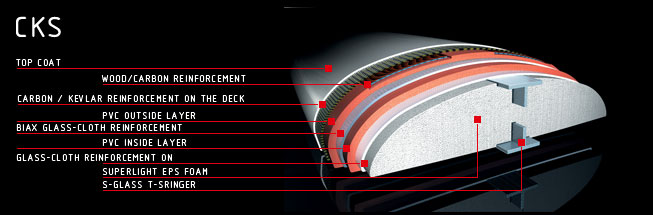

AIREX:
grazie a GLuca ho capito che cosa è. E' proprio la schiuma della Alcan, in pratica un PVC espanso a celle chiuse, modificato con un reticolante isocianato/amide che tiene 'insieme' le celle.
Prodotto interessante: con minimo peso fa spessore fra due piani strutturali, con poco cedimento a compressione e taglio; è relativamente flessibile per cui può essere leggermente piegato ecc. ecc.
E' sicuramente molto piu' semplice di un nido d' ape e probabilmente smorza meglio le vibrazioni.

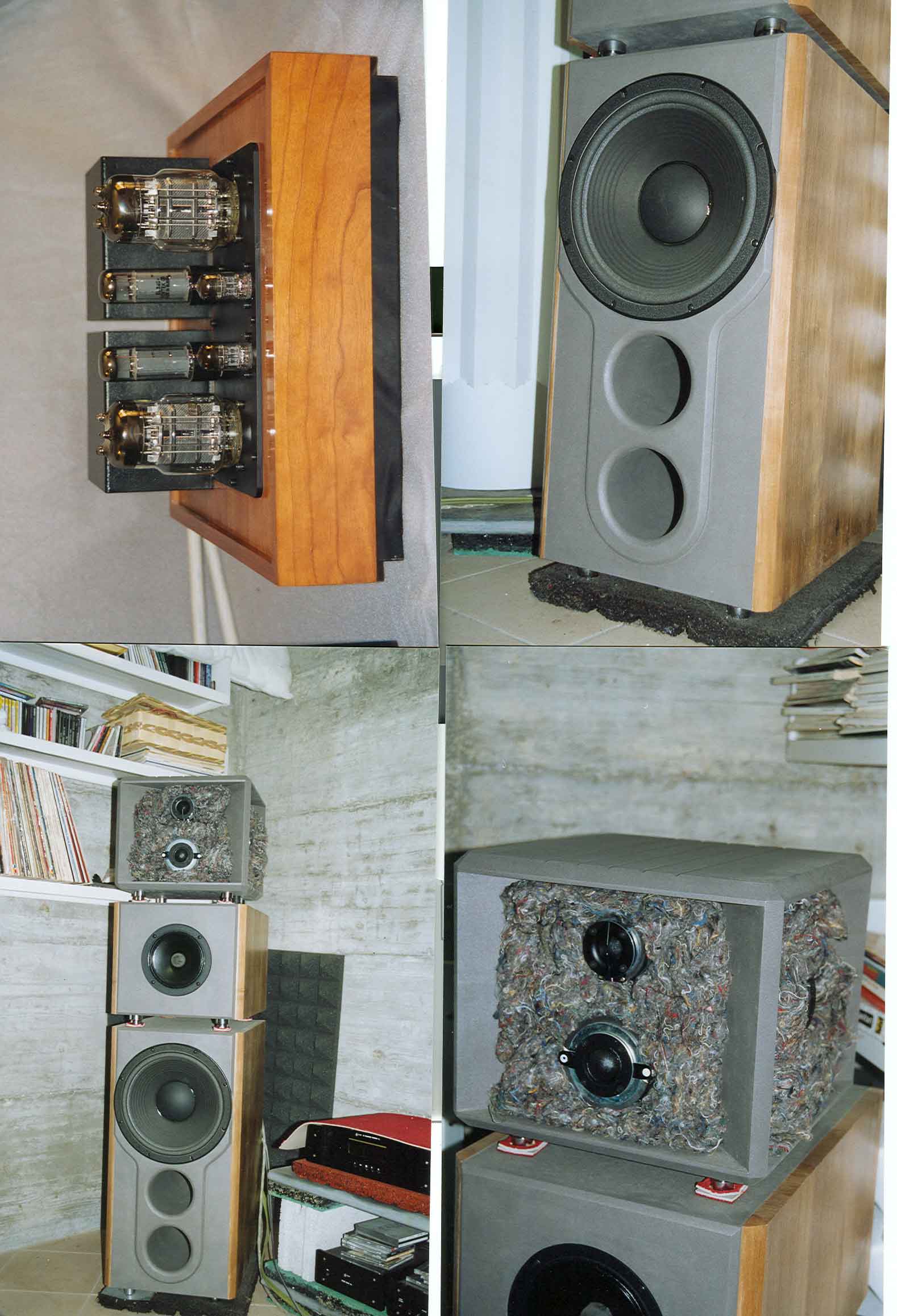

Per le casse, occorre un posto dove lavorare senza problemi di convivenza con le donne, una fresa , carta vetrata e pazienza a non finire( nel senso che ci ho messo qualche mese).
La finitura grigia, è una normale vernice micalizzata, un pò più densa del normale, applicata a rullo. L'effetto è quello di ammorbidire e legare il tutto a livello visivo, molti mi chidevano se fosse uno stampato di resina. I piedi sono fatti con raccorderia idraulica di ottone cromato, 1"->3/4"->1/2".
Ti allego al volo altre foto, se sei interessato ti dico di più.
Diciamo una consistenza meno cospicua di un silicone usato come sigillante, fino ad una maggiore a seconda dei modelli.
Il problema vero è questoPer le casse, occorre un posto dove lavorare senza problemi di convivenza con le donne,
Pensavo che il frontale fosse 'artigianale', fornito da Aloia. Molto bello, da quanto si capisce in foto. Concordo sull' effetto visivo, che mi appare veramente utile nel caso di casse grandi. Il profilo attorno al diffusore ed ai due condotti lo hai ricavato con una fresa manuale?L'effetto è quello di ammorbidire e legare il tutto a livello visivo, molti mi chidevano se fosse uno stampato di resina.
Povera 6C33C capovolta....

ùUna normalissima fresa manuale.
I frontalini nelle LRL erano di MDF da 2cm. Per non alleggerirli nel creare l'alloggiamento per AP, ho riportato un contropannello di MDF da 1cm.
Quella del Mid ha solo una fresatura a 45°, l'altro per il W è stato sagomato con un normale seghetto alternativo, rettificato con un tampone e carta vetrata e poi fresato anch'esso sui bordi esterni con la stessa fresa.
Per il tubo di accordo, lo fai passare attraverso il pannello da 2 cm. fino a portarlo a filo, poi fissi il contropannelo sul quale avrai praticato prima un foro di diametro appena più piccolo del tubo stesso.
A questo punto passi la fresa per smussare, arrotondando il bordo, il suo cuscinetto andrà in appoggio sulla parete del condotto. In questo modo crei una battuta su cui andrà ad appoggiare il tubo.
Poi chiaramente colla, carta vetrata, fondo e vernice a rullo ( negli spigoli ed intestizi vari, la passi precedentemente a pennello).
Oh, dimenticavo, per passare il rullo nel tubo, devi ovviamente raddrizzare la piega che lo pone a 90°, rispetto al manico.
Spero che ti sia tuttto chiaro, altrimenti ti faccio uno schizzo del procedimento.
La "rogna" maggiore, viene dalle fresature a V sopra la testa che alloggia i TW, una minima esitazione ed i profili non risultano paralleli, si possono riprendere con lo stucco e sistemarli manualmente con carta e tampone, ma che due bolle! Sul massello niet, devi essere perfetto.
PS per la 6c33 capovolta , è meno delicata di quanto si pensi, l'ho sfilata decine di volte sia a caldo che a freddo, il fatto che non abbia una zoccolo plastico a vincolare i piedini non ha inciso, per quel che è la mia esperienza.
