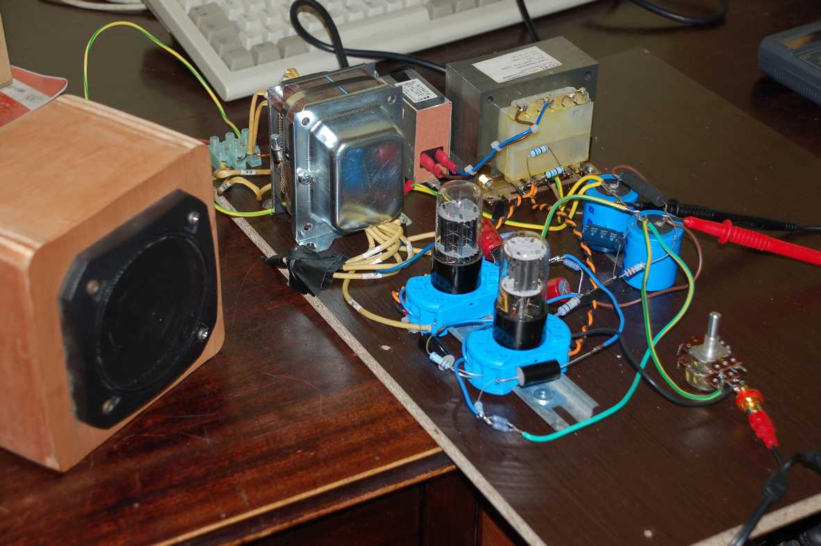

Ciao tutti e come disse qualcuno , scusate il ritardo, ma sono riuscito
finalmente ad accendere il mio primo valvolare mono.
Si questo è un solo canale, però funziona.Lo sto provando con un
piccolo altoparlante e non sembra male rispetto a gainclone e cose simili.
Ora dopo l'orecchio che misure posso fare per vedere a che qualità
sono arrivato.
Una domanda subito conviene mettere un interruttore sull'anodica
da accendere dopo avere alimentato i filamenti?
Ciao Sergio

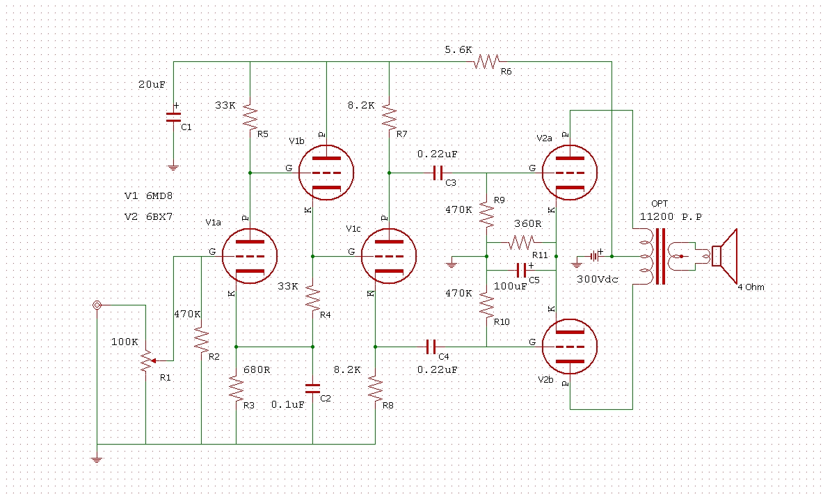

"...un attimo.. che lo schema è sbagliato..
corretto, o almeno pronto per essere testato.
Il cross coupling parziale del bias si deve a Blumlein e serve ad equalizzare le due sezioni della 6BX7. La 6SL7 ha tutto il guadagno che serve ad un integrato ma soprattutto succhia pocacorrente e permette di lavorare a bassa tensione. La 6SN7 o altri tubi più transconduttosi richiederebbero una corrente di ammontare comparabile allo stadio di potenza, che non è bello.
Lo sfasatore catodina è robusto e non necessita di selezione dei tubi. La presenza delkla 500ohm non bypassata equalizza un poco i guadagni dei due triodi del primo stadio.
Il tutto per rendere realizzabile un ampli con valvole prese dal mucchio almeno in prima battuta. Si realizza un PP con solo due tubi ed una alimentazione semplice.
Buon divertimento e fatemi sapere.
Mi era sempre piaciuto questo disegno di Plovati, tanto che gli avevo fatto pure un logo da dipingere sullo chassis:
In ogni caso dato che i tubi gli ho in casa, vorrei chiedere a Plovati se questa versione, leggermente diversa, e saldabile, oppure mi segni eventuali sviste e/o errori..
TNX
a che serve V1b?

A parole, V1a e V1b volevano fare questo:
Roba di Broskie...
TNX
Originariamente inviato da jorge toribio - 04/11/2009 :  23:05:22
Lo schema che proponi e' impossibile la 6md8 e' un triplo triodo a CATODO COMUNE http://www.jogis-roehrenbude.de/Roehren ... 8/6MD8.pdf
JJT
average member
Messaggi: 959
Messaggio da JJT »
"...la 6md8 e' un triplo triodo a CATODO COMUNE..."
Trovata la svista, e se cè , meglio che sia grossa :)
Avrei dovuto studiare meglio il datasheet del tubo.
Per fortuna ho anche le 12BH7, cosi che posso fare la versione originale.
Tnx

Wow! allora ce ne sono con tre K! Ha un look tipo Mars Attack!
Facio un po di conti per vedere se puó funzare come CCDA/Splitter.
Denkiu.
