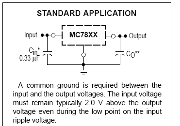

ho un problemino con un circuito di alimentazione DC stabilizzato per filamenti che ho implementato sul mio ultimo circuito stampato che oggi finalmente sono riuscito ad accendere.
L-ampli e' un SE per chitarra con el34 e tre stadi di 12ax7 di cui uno e' un inseguitore di catodo per l'equalizzatore, Quindi un totale di 2 12ax7 e 1 el34 da alimentare...
Per cultura personale ho implementato il circuito riportato nell-articolo seguente..
usando un regolatore MC7806CT (www.onsemi.com) e un transistor BD911. Come rettificatore ho usato un ponte integrato KBL404.
In ingresso ho corretttamente 6.3 volt AC.
In uscita al ponte ho 5 v DC.
Tra diodo e massa ho corrrettamente 0.6v.
Ma...
In uscita al regolatore ho 5 volt e in uscta al circuito addirittura 4v!!!
Alcune note
il regolatore e' tiepidino mentre il transistor e' molto caldo e gli ho dovuto mettere un dissipatore.
Ovviamente le valvole si accendono appena.
Aiuto please....^_^

Semplicemente ti manca il "drop" (tenendo conto che il regolatore necessita di almeno 2V ai suoi capi) fra ingresso e uscita probabilmente servono almeno 9-10 Vac in ingresso.
Il transistor è collegato correttamente?
ma in uscita al ponte dovresti avere 6,3 x 1,4 = 8,8 v
prova a togliere tutto e lasciare solo il ponte e condensatore
e vedere cosa hai , poi attacchi solo il regolatore e vedi ecc
Ciao Sergio
Ma scusa...quindi è sbagliato l'articolo? Anche lui riporta 6.3v in ingresso. E anche su valvewizard (http://www.freewebs.com/valvewizard/heater.html) mi sembra faccia lo stesso.
Secondo me intendono 6.3+6.3 il trasformatore ha la presa centrale.
Visto che hai anche un diodo minimo 2+0.7= 2.7 V di drop
6.3*1.41-1.4 =7.48 :o
PS: potresti rimediare usando un regolatore Low Drop che tenga la corrente richiesta.

allora ci alimenti anche la EL34? inutile, stabilizza solo per le ecc83 che in due
non dovrebbero superare i 600ma di consumo (e sarebbe sufficiente solo l' ua7806, dissipato).
a quel punto meglio un 7805+ due 1n400*
Probabilmente il trafo che stai usando è al limite e si "sbraca" , se provi ad
alimentare solo le ecc con la continua potresti farcela.
L' alternativa sarebbe uno LT1085 a basso drop out .
comunque se il cablaggio è ben fatto non serve la continua neanche per
le ecc83.

mmmm....In uscita al KBL404 ho proprio 5 volt. Com'è possibile!!?
Tiziano, cosa intendi con il "- 1.4" della formula (6.3*1.41-1.4 =7.48)?
So che cablando bene si riuscirebbe ad ottenre più o meno lo stesso effetto ma mi pareva "didattico" e comodo avere a disposizione un'alimentazione stabilizzata a bassisimo costo, come quella che l'articolo promette.
Grazie per l'aiuto

Rettifico :|
Se non collego nessuna valvola in uscita dal ponte ho 8.1 Volt circa e in uscita al circuito di stabilizzazione circa 6.4.
Se collego una ECC83 scende da 6.4 a 5.6
Se ne collego due da 5.6 scende a 5.1.
L'unica alternativa "immediata" sarebbe quindi collegare la EL34 direttamente all'AC e far stabilizzare le due valvole di pre? La mia paura è che con 5.1 è già al pelo....se ci metto la EL34 in AC scendo sotto i 5.
e stavolta che pensavo di aver fatto le cose per ben....awwwww :?

comunque il trafo è un 6.3 v a 3A....e senza contare che il transistor dovrebbe aiutare, non riesco a capire come anche una sola ecc83 possa mettere in crisi il circuitino.
La caduta di tensione sui due diodi del ponte raddrizzatore ; )

quindi cosa mi consigliate?....lascio solo raddrizzatore e condensatori in parallelo e tolgo la stabilizzazione? Dai che voglio provare a sentire se suona ^_^
Se ho ben capito hai 5V in uscita a vuoto... il che prima devi collegare (come suggerito da Sergio) il solo ponte e il condensatore e in queste condizioni misurare:
A) tensione in ingresso al ponte in AC
B) tensione in uscita sul condensatore di filtro in DC
C) cotrollare che il ponte sia collegato correttamente.
