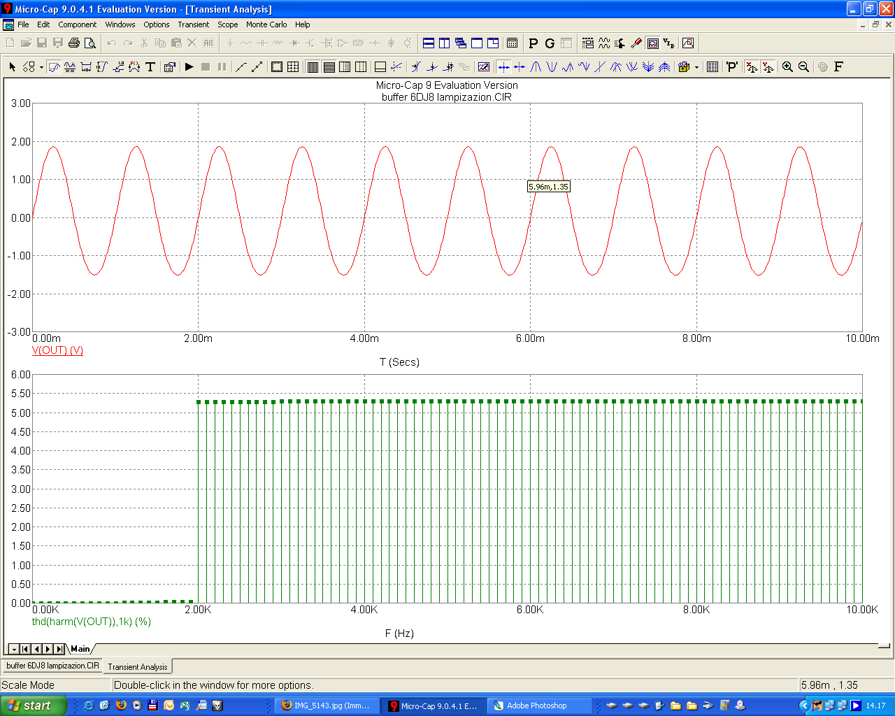

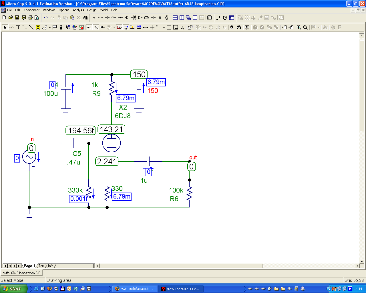

Effettivamente il circuito proposto sembra essere un vero e proprio distorsore.
Per curiosità ho simulato lo schema con Microcap9 impiegando una 6DJ8 con i parametri consigliati con 2V RMS in ingresso (2.82 Vpp) ed i risultati sono questi:
e questa è la simulazione dei valori della tensione d'uscita e della distorsione
La distorsione è dell'ordine del 5.3% con un guadagno di circa -4.3 dB !

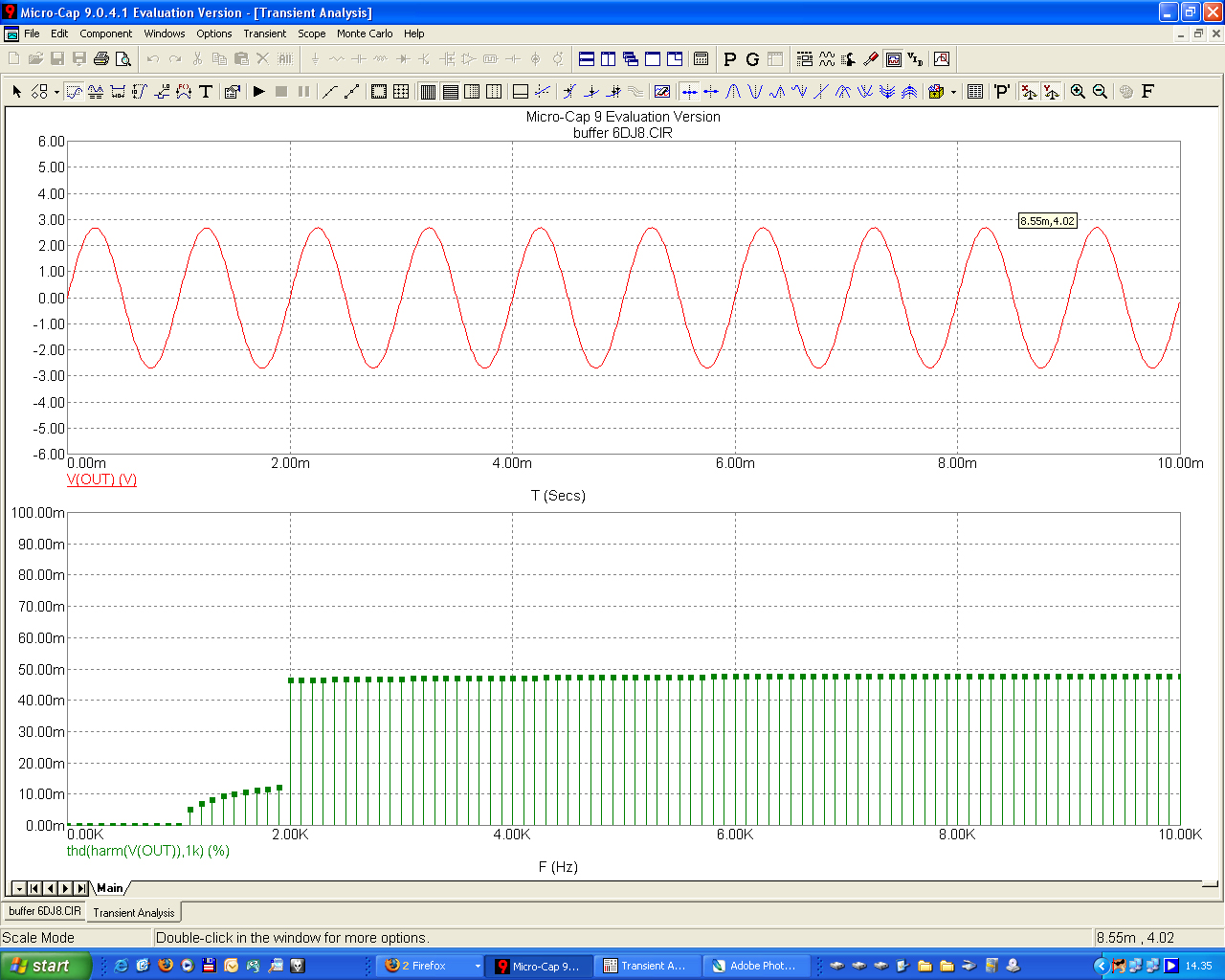

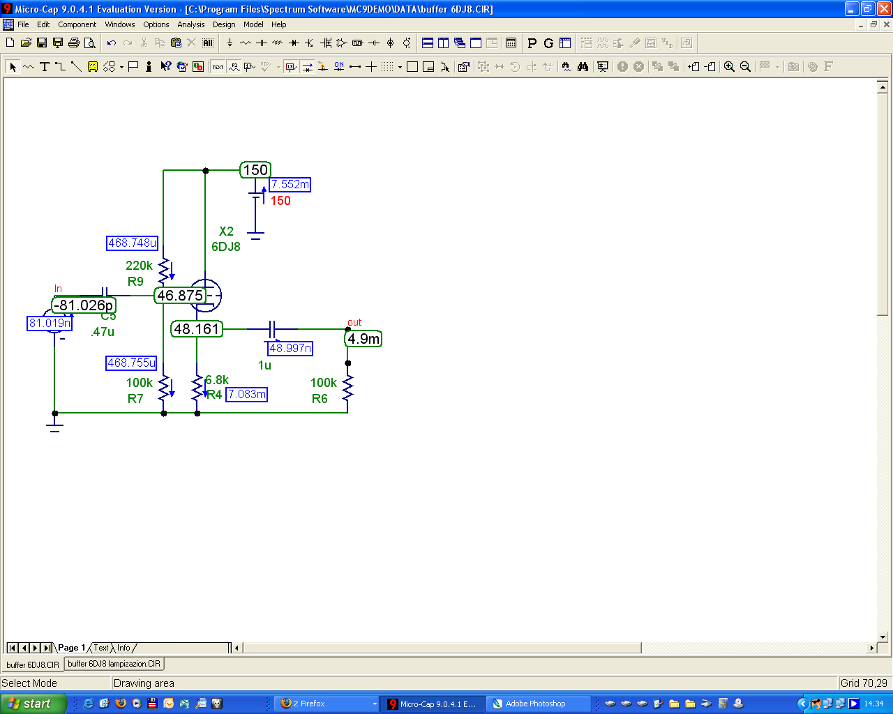

Vista la presenza del condensatore in ingresso non era meglio impiegare uno schema "classico" per il buffer, ad esempio questo:
ottenendo in uscita una distorsione di circa 0.48% e guadagno di -0.36 dB
