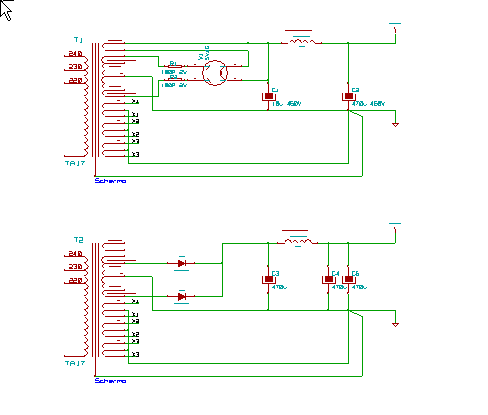

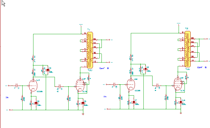

un amico mi ha chiesto se partendo dal "musicale" di Mhz era possibile:
A) Usare il TUU come trasformatore di uscita
B) Alimentatore che preveda in alternativa stato solido o raddrizzatrice.
Una prima stesura veloce degli schemi... date un occhio se non ci sono corbellerie
