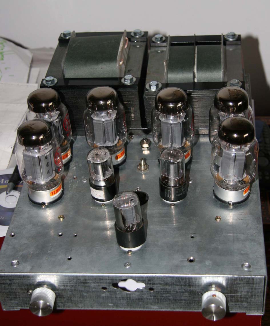

ciao, mi sembra che la discussione si sia spostata su argomenti non molto relazionati a quello iniziale, cerco di dare il mio contributo per farli ritornare alla normalita, certo mettere due finali in parallelo per ottenere maggior potenza e interesante per chi ha gia dei finali ed non e affatto un'idea nuova, vedi mcintosh a transistor,io ho ben 3 esemplari di mc2300 da 300 wat per canale che prevedono il collegamento a ponte ottenendo cosi 600 wat rms e 1200 di picco, ma se uno deve construire un finale non credo che valga la pena, doppi trasformatori condensatori valvole ecc ecc farebbero lievitare i costi rispetto ad un finale unico piu potente. poi per vedere esemplari di una certa potenza non bisogna neanche andare molto lontano nel tempo, io consiglierei questo [quote][/quote]Immagine
spero di essere riuscito ad inserire la photo, puo erogare 240 wat ma e predisposto per dare anche di piu, basta aggiungere tubi, sta funzionando da diverse settimane e forse non sara il massimo della qualita ma vi assicuro che non mi fa rimpiangere i miei mc 2300 lasciati in italia, chiaramente e mono e ne ho fatti 2 esemplari, muovono benissimo le infinity rs3b, sono molto soddisfatto che penso gia a modifiche future e spero quanto prima di construire altri esemplari per sostituire i finali home video. saluti dalmazio

Il problema di Kagliostro, quello con cui ha aperto il thread, è proprio nel trasformatore d'uscita da 200w: tu come hai risolto la questione?

ciao, i trasformatori compresi quelli di alimentazione li ho avvolti personalmente, sono di grandi dimensioni quindi ancora piu facili da fare, per quello di uscita ho impiegato 8 ore di lavoro, ho separato il rocchetto in due parti cosi si puo modificare in qualsiesi momento, per la bobbinatrice ho usato un motore da tergicristallo , un blocchetto di legno delle dimensioni del nucleo e via,ho utilizzato il programma di fabrizio giunchi per fare i calcoli, e vi posso assicurare che la banda e liniare da 10 hz fino a 50khz, scende anche sotto i 10 ma l'onda sinosuidale comincia a distorcere,saluti dalmazio
Originally posted by dmoglianesi - 02/12/2008 :  14:56:33
Alla fine che materiali hai utilizzato, ed a quanto è ammontata la spesa complessiva per rame e ferro (per quanto la situazione in America Latina sia diversa dall'Italia)? Il rocchetto l'hai realizzato come?
Anche della tua bobinatrice "home made", sarebbe interessante un qualche schizzo.
Un altro svantaggio del finale PP molto potente, quindi con molte valvole finali in parallelo, è che queste ultime costituiscono un carico più disagevole per il driver e per i relativi alimentatori: come hai impostato il tuo progetto, al riguardo?

ciao, rocchetto 1 € filo circa un kilo 13€ lamierini con nucleo da 5cmx5cm 15€, isolante mylard e cartoncino 3€, tempo esecuzione 8 ore 0€ costo, non so come ammazare il tempo, sono in pensione, totale 32 €
per un TU da oltre 200wat
