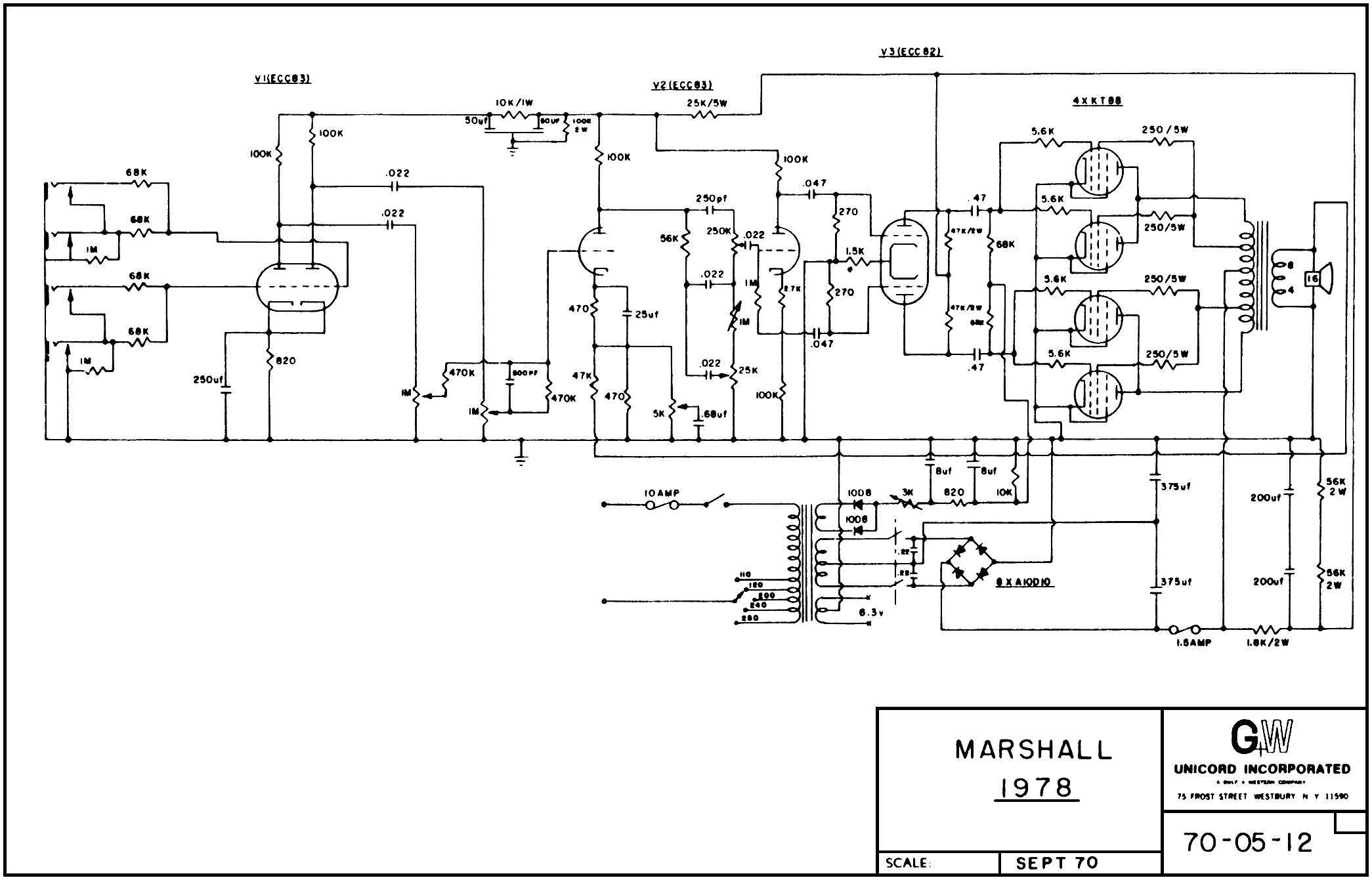

http://www.weberorders.com/forum/index. ... attach=146
peccato che tale soluzione comporti l'uso di trasformatori con caratteristiche particolari e che penso non tutti gli artigiani siano in grado di calcolare
Kagliostro
Originally posted by kagliostro - 28/11/2008 : 18:35:05
il link non funziona, bisogna registrarsi... cmq che marshall e' ? :?:

Chiedo scusa per il link del messaggio precedente
Si tratta, comunque, di un Marshall Major 200w
Kagliostro
ValerioV
Messaggi: 362
Messaggio da ValerioV »
Grazie x lo schema :)
Lo schema del marshall mi piace molto, oltrettutto mi sembra uno dei pochi x chitarra, che utilizza il collegamento ultralineare.
200W sono un valore che rientra meglio nei limiti di dissipazione della KT88 x4 :)
bye :)
Kagliostro
Ciao Kagliostro.
Mettiamola semplicemente così (giusto per esser chiari):
1)Mi sta venendo l'allergia a parlare di pushpull (i "forumers" che mi conoscono un pochino possono immaginare... :D )
2)Lo schema Marshall non ha nulla a che vedere con ciò di cui sto parlando (superpentode), ricadendo esso inesorabilmente in uno schema banalmente ultralineare.
salutoni,
P.S. Le KT88 sonodei tetrodi a fascio. Appunto...

Nulla da obiettare
che non sono esperto più di tanto non è un mistero
spero solo che qualcuno non abbia fatto confusione a causa del mio post sul marshall
Kagliostro
ValerioV
Messaggi: 362
salutoni,
Originally posted by dueeffe - 28/11/2008 : 21:17:49
Van Der Veen nei suoi amplificatori UL40 utilizza un UL classico
e questo la dice lunga, circa il "superpentode"
ed inoltre mantiene (prudentemente) una potenza d'uscita di 30W (EL34PP)
