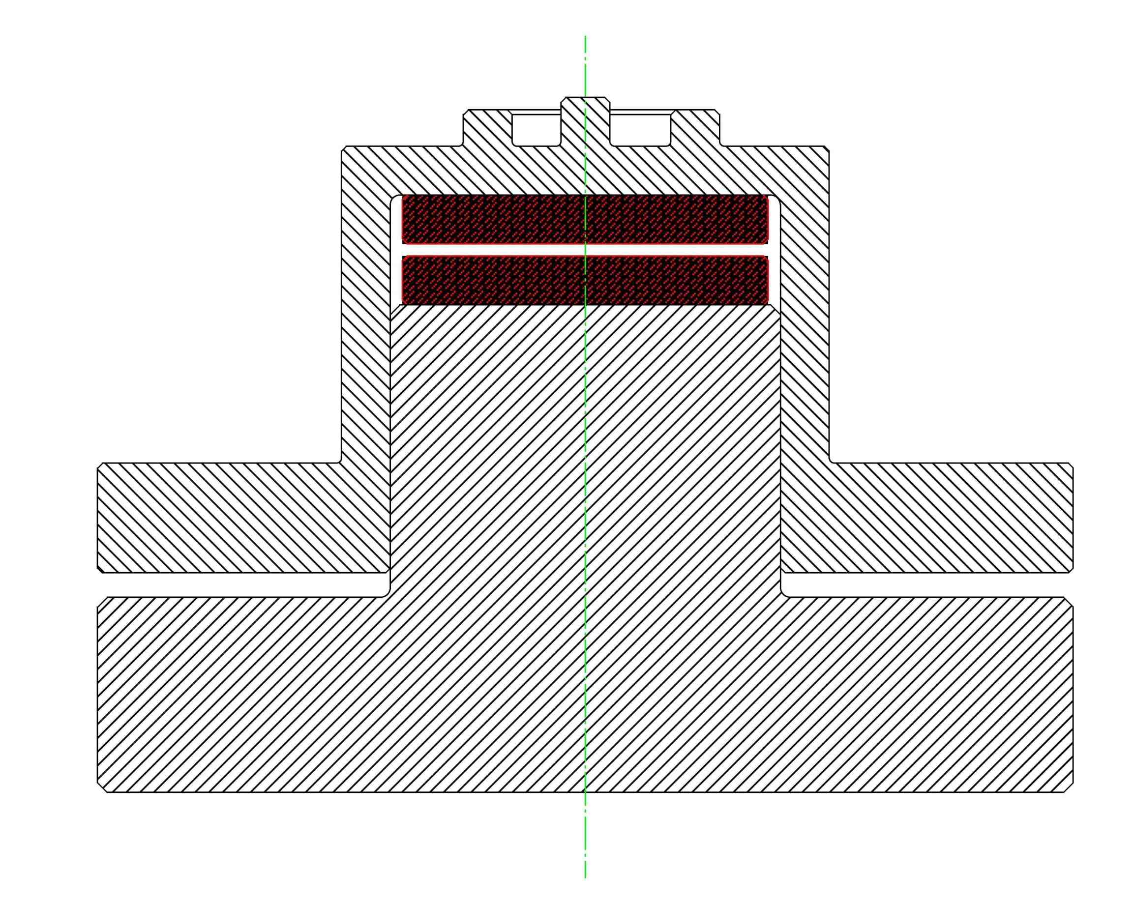

Mi sono rivisto il catalogo/manuale SKF, ebbene i cuscinetti più indicati per silenziosità, rigidità e precisione di rotazione sono i cuscinetti a sfera. I rullini vengono dopo su tutti i parametri. Ma le sfere non sono compatibili con il movimento assiale necessario per la sospensione magnetica quindi ... nisba. Bronzina. Mo' faccio un disegnino.
regards
Ecco, questa è la primissima bozza. Bronzina, sospensione magnetica (da dimensionare) e supporto LP ridotto ad una corona circolare di 1cm di larghezza. Tutti i dettagli sono da mettere a posto.
